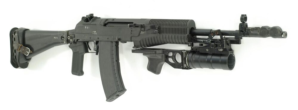

W wolnym czasie udało się takie coś skończyć (bardziej do testów niż folio), an94 i lunetka (ta to stara jest), karabin ma coś koło 4500 tri + luneta, texy to 2k d,n,s,g karabin i 1k luneta.
Ogólnie bardzo ładny. Jak dla mnie przydałby się jakiś unikalny detal, coś co sprawi, że będzie się wyróżniał. NP. taki pasek na kolbie czy napisy jak tu:
Przetarcia chyba też można by poprawić jeśli chodzi o umiejscowienie ich, ale to pewnie się wypowiedzą spece od broni.
Zakładam, że część zaznaczona na czerwono to nie jest metal tylko guma? W takim razie za mocny chyba specular jest a diffuse jakoś mało się różni się od metalu.
