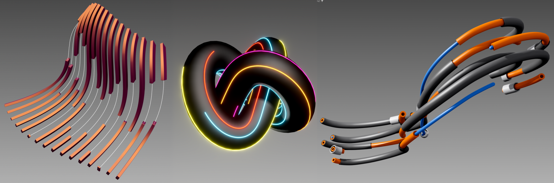

  1. Hej, dzięki.. nie, sam ogarniałem 🙂 no i to plugin nie skrypt, skryptem pewnie tez by się dało, ale skrypty dużo wolniej działają..
  2. Cześć, Nie wiem czy Ktoś tu jeszcze używa 3d maxa bo dawno nie wchodziłem 😁 ale dodam na wszelki wypadek newsa. Brakowało mi bardzo w 3ds opcji trimowania splajnów - jak np. Saber w After Effect. Postanowiłem napisać plugin. ms Spline Trim - pozwala na zaawansowaną kontrolę nad przycinaniem, przesuwaniem i randomizacją splajnów. Świetnie się nadaje do motion graphic, ale nie tylko - w szybki sposób można tworzyć złożone animacje, wiele opcji. Szybki teaser: https://youtu.be/WrjOkh17vhA?si=LqICF3r0lNsbH3cp Quick start & troubleshooting (jak sobie radzić w razie gliczy) https://www.youtube.com/watch?v=r5jEExeiUFs Co myślicie? Pozdrawiam, Mateusz
