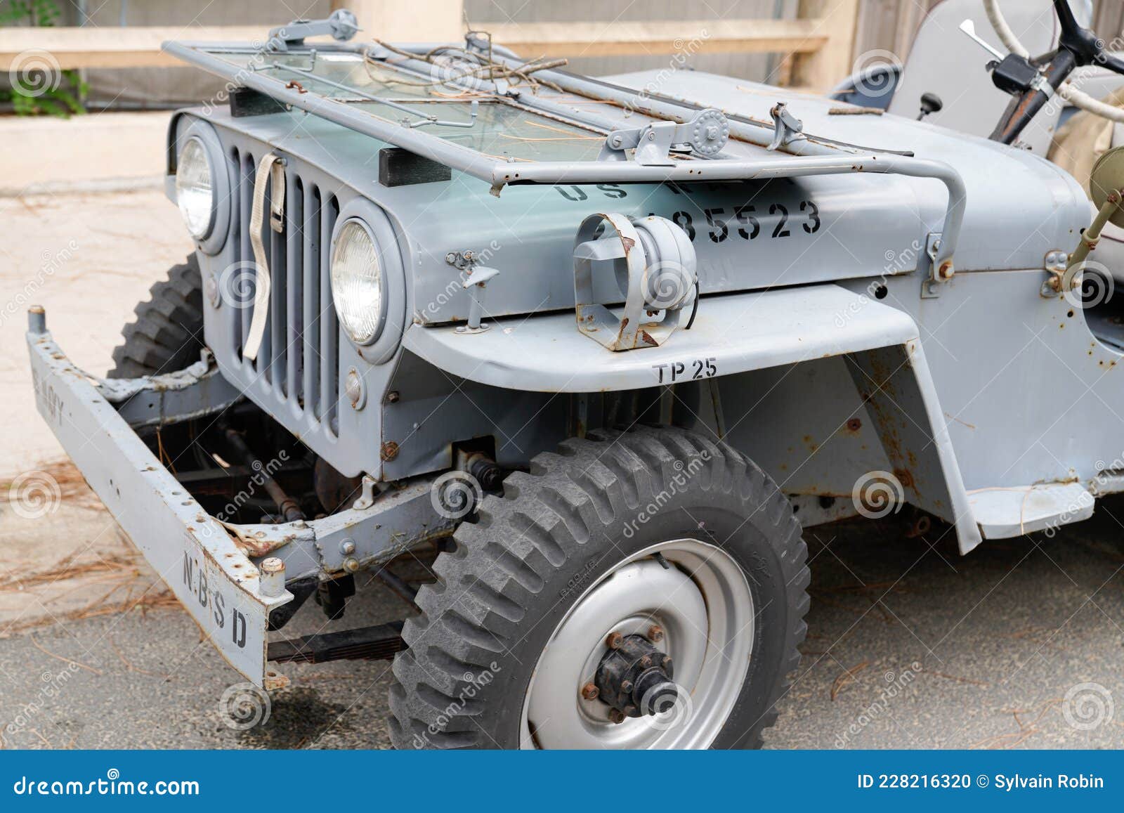

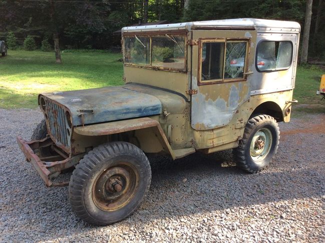

Uwaga bede się czepiał 🙂
IMO niepotrzebnie w takim stopniu podniszczasz farbę blach na ostrych krawędziach. Niemal każda krawędź jest u ciebie podniszczona. I w resoraczku taki efekt byłby świetnym dodatkiem ale w skali 1:1 jest tego za dużo. Najlepiej patrzeć w referencje.
Jesli ma to być wojenna zabaweczka 🙂 to pozerkaj na fotosy z tego okresu, co i jak sie brudziło - choćby wejście czy nadkola. W jakim stopniu farba w warunkach bojowych była naruszona itd.
No ale modelik fajny i ciśnij dalej 🙂
http://auta-klasyczne.pl/wp-content/uploads/2020/05/00Y0Y_b4WQEraCAbL_1200x900.jpg
jeep-willys-od-nas-ci%C4%99%C5%BCar%C3%B
1755079d1524507742-jeep-willys-willy-4.j
Przyglądam się. Podstawowy problem polega na tym, że albo są odnowione egzemplarze albo zupełnie zapuszczone. Fakt, że przydało by się trochę rdzy w końcu nie pojawia się od razu na równo. O tyle dobrze, że mam przygotowane modele w substance painter i teraz po poprawkach wystarczy eksport do 3dsmaxa i wszystko ładnie będzie. 💪
@Bacry Fakt... dużo odnowionych albo chemicznie postarzanych. Jedyna nadzieja to czarnobiałe zdjęcia z okresu II wojny i zaraz po. Myślę, że tak do lat 60 spokojnie można szukać. Potem już pewnie odnawiali i pacykowali blacharkę.

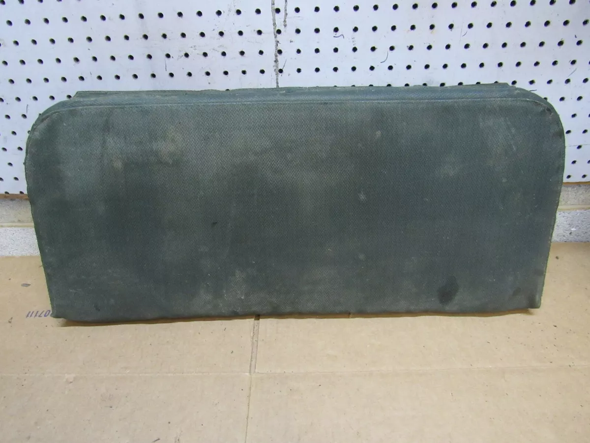

IMO to są dobre referencje na siedzenia:
HtjaoFxHw-M0lxrw6aDbuvIwkOKr6b1UHPI9GCa3
1j64CAYHbXqE14CkeQBy7clRBtHKv7AlzaJtziOj
Fajnie że pobrudziłeś tylną kanapę ALE trochę widać powtarzający się wzór tekstury 🙂 No ale machniesz 2 razy pędzelkiem i zaraz go nie będzie 🙂
