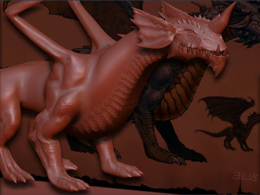

Jak dla mnie to przednie łapy trochę zbyt masywne w stosunku do tylnich (a może i cały przód w stosunku do tyłu), i palce tak średnio mi się podobają. A w ogóle z czego cały czas ten smok sie tak cieszy? ;)

Hmm niby nawet fajnie to zaczyna wygladac ale to samo moglbys otrzymac na nizszym levelu. Widac ze siata jest gesta a tak naprawde nie ma na modelu upchanego az tak detalu. Na tylniej nodze widac takie splaszczenie.
Znalazlem w koncu linka do obrazkow o ktore mi chodzilo:
http://www.wizards.com/default.asp?x=dnd/ag/20030712a
Zobacz sobie tutaj smoki, jak wygladaja ich miesnie, jak wygladaja lapy, maja bardziej rozczapierzone palce, dzieki temu stoja stabilnie, no i od razu w zwyklej pozie widac ich sile.
Moim zdaniem mogles jeszcze troche wiecej wyciagnac z modelu w zwyklym sofcie zanim zabrales sie za zbrusha.
Automatyczne mapowanie w zbrushu odradzam, bo będziesz skazany na malowanie tylko po modelu.
Popraw uv-kę i tyle, masz sporo stratnego miejsca, a jak okaże się, że 2048 dla pewnych miejsc to za mało i trzeba powiększyć mapę, to praca na warstwach przy 4096 może być nieco bardziej uciążliwa.
Dobra uv-ka kluczem do dobrego texturowania. Trzeba nauczyć się tak rozkładać mapę, by się później wygodniej malowało.
Anatomicznie smok nie przypomina smoka. Te łapy i inne. Tak jak pan Brown mówił że przy takich organicznych obiektach trzeba pamietać o kościach(zawsze widoczne, nawet pod warstwą miekkiej tkanki) no i mięśniach. Popatrz sobie jak wygląda taka łapa Treksia. Taka trochę inna jest:)

Staram się robić wszystko na jak najmniejszym levelu, właściwie, chyba nic jeszcze na tym poziomie nie robiłem. Poprostu chciałem go pokazać gładkiego:]
Palce będzie chyba łatwo poprawić.Dzięki za stronę, przyda się.
Dopiero zaczynam sculptować, jeszcze nie ma za dużo detalu, ale przeglądam rysunki i będę pamiętał o kościach.

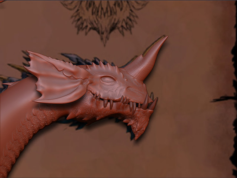

Wracam do roboty: trochę pobawłem się głową.
Edytowane przez P4VV37
Starałem się dodać więcej detalu bo łuski mi nie idą:
Sam nie wiem czy dobrze zrobiłem, mam nadzieje że z texturą i łuskami będzie się prezentował lepiej.

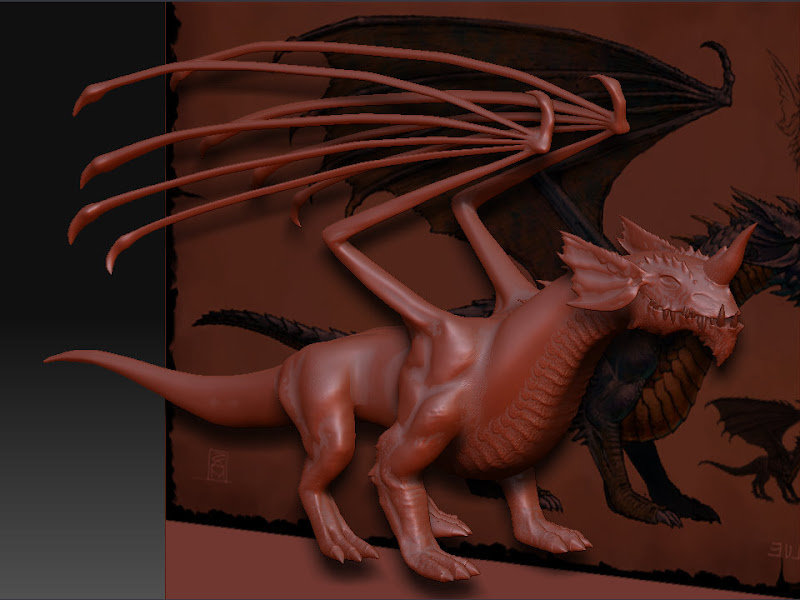

Na pewno jeszcze jest tu sporo do poprawienia, ale wargi mi się już znudziły, poprawię łapy.
Przednie są słabe, ale tylnie są chyba w ogólnym zarysie ok?
leb pieknie,
przednie nogi popraw, bardziej wyokragl, dolna ich czesc jest zbyt do prostopadloscianu zblizona

Na głowie jest za płasko tzn popracuj nad jego kształtami ogólnymi bo dodałeś tylko trochę mniejszego detalu. Pozdro.
Dziąsła i ząbki bardzo fajnie wyszły.
Te łuski na gardle, wydaje mi się że lepiej by wyglądały gdyby były gładkie (kształt ok tylko bez tych drobnych ciapek), za to kant każdej łuski mógłby być odrobinę ostrzejszy.

W jaim sensie nogi mają być bardziej okrągłe?
Zmieniłem tylko trochę, chyba dorobię łuski bo chcę go w nich zobaczyć, potem zajmę się resztą.

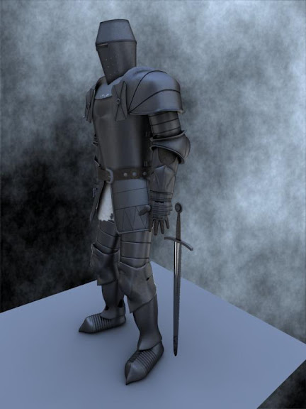

Muszę od tego smoka odpocząć, zmęczył mnie i nie mam pomysłu na łuski. poświęcę chwilę rycerzowi:
Materiał przykładowy i proste oświetlenie hdri. Teraz go pobrudzę, poobijam i podziurawię.
Wydaje mi się że zgięcia masz w nielogicznych miejscach (na nie zginających się odcinkach nóg i ramion są, za to nie ma jak zgiąć brzucha). Wzorowałeś się jakąś prawdziwą zbroją?

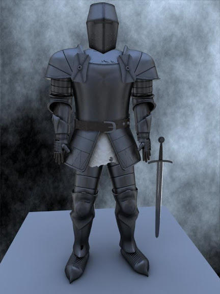

Wzorowałem się na modelach z Wiedźmina:
Poza tym przyrównywałem rendery od pzodu do prawdziwych zbroi, wydaje mi się że jest ok.

Uciebie jednak proporcje leza :P widzialem juz ten model wczesniej i od tamtej pory nic nie zmieniles napewno to co siedzi w tej zbroji to nie czlowiek chyba ze jakis zmutowany. Najbardziej w oczy rzucaja sie krociutkie raczki ale pomijajac to reszta tez wyglada cos nie teges. Wez to przyrownaj do bipeda o podobnych rozmiarach i zobacz czy ogolnie to sie pokrywa.
Dobry pomysł z tym bipedem.
Ręce były za krutkie, reszta się już chyba zgadza, byćmoże jest jeszcze trochę za szeroki w barach.. Element między dłonią a łokciem muszę chyba wykonać od nowa.
Zauważ że na fotkach rycerz ma zgięte kolana i łokcie :)
2 razy robiłem tą rękę. Za pierwszym razem komputer się wyłączył a praca nie była zapisana.
Te buty chyba powinny być bardziej płaskie. Naramienniki do poprawy.
Naramienniki mniejsze, ręce i palce dłuższe... hełm jest chyba za długi :)

Bawię się tymi proporcjami rycerza. Potem coś wrzucę.
Ogólnie rewelacja. Tylko może szyja i głowa są ciut za duze w stosunku do korpusu. Ale może to tylko taki kąt... A może po prostu wróciłem o 23 z roboty i marudze ;)
