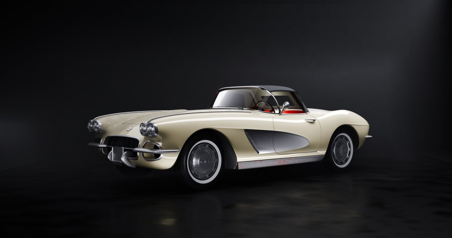

Kurcze tak sobie mysle czy nie wrocic do tej corvetty do modelowania i nie ukonczyc calego modelu, w sensie corvetka jest nie dokonczona , brakuje jeszcze troche chociaz podstawowych elementow jak tablice, znaczki, logo i wnetrze przydalo by sie ogarnac :)
Corvetta, już zaczyna wyglądać na ostatnich renderach. Coś z szybą jest nie tak bo całkowicie ginie. Zmień może materiał na odrobinę mniej przezroczysty, ewentualnie zwiększ siłę odbić i dodaj jakiś softbox, żeby miało się co odbijać w tej szybie.
Wlasnie ten kierunek pozostawiam- ciemne tlo, ladne refleksy i softboxy highlighty. Dodam, ze chce troche dodac detali do tej corvetty, zaczalem od dachu z materialu( ta corvetka to taki mieszaniec roznych rocznikow, latwo mozna to zobaczyc), chce jeszcze dodac loga, wycieraczki, napisy i wnetrze jakies dorobic lekkie. Dobra, szyba poprawiona, lakier ciut bardziej jaskrawy :
[img]img%5D
dodalem jakies tam wycieraczki, i maly emblemat z przodu:
A i jeszcze lekki gradient na tlo
[img]img%5D
Mam takie nieodparte wrazenie ze zaczalem ogarniac dark studio i oswietlenie. Jesli kolory lakierow roznych: od czarnego do bialego, wliczajac jaskrawe kolory, prezentuja sie dobrze to znaczy ze ruszylo w dobrym kierunku :)

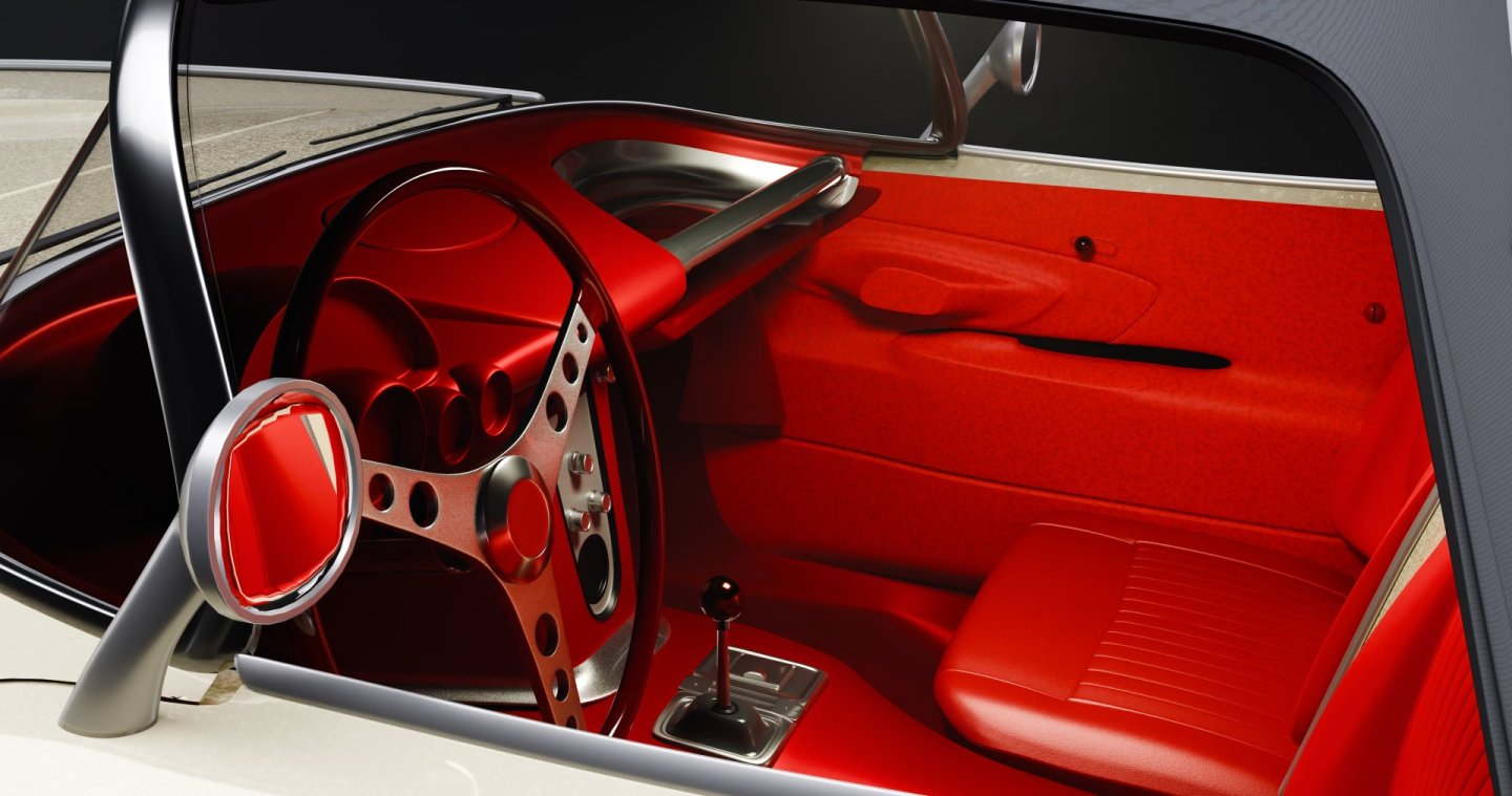

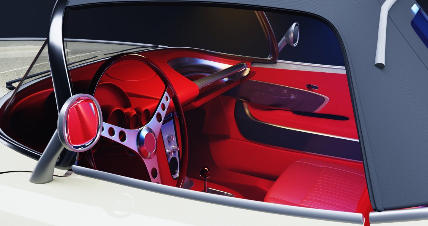

Interior rozbudowuje: wiadomo, duzo improwizacji ale walcze z wnetrzem
[img]img%5D
18 minut temu, pecet napisał(a):
Jeżeli miało być to koło, to nie jest dobrze. Złe proporcje elementów felgi, opona kanciasta, bieżnik jakiś przypadkowy.how-to-choose-the-right-tires-for-a-1953
Wlasnie to to kolo. Kurcze , ciezko tak ze zdjecia zrobic idealny np bieznik. Gdybym mial rzut techniczny albo chociaz od biedy jakiegos blueprintsa to pewnie daloby rade. Chociaz i tak probuje dopasowac do zdjecia ale zdjecie meega persspektiv. Tak, wiem, bieznik fatalny, ale mysle ze i tak go nie bedzie widac za bardzo a nie chce mi sie wymyslac jak podejsc do modelowania na oko , na podstawie jednego/ dwoch zdjec ze zlamana perspektywa :)
Maly render:
interior render(jeszcze troche do dopracowania zarowno jak i materialy jak i modele):
maly update: ai zrobilo mi jakies zegary, nowy kadr:
PS. Dalej jeszcze troche brakuje elementow jak np. pedaly, czy detale srodkowej konsoli np
