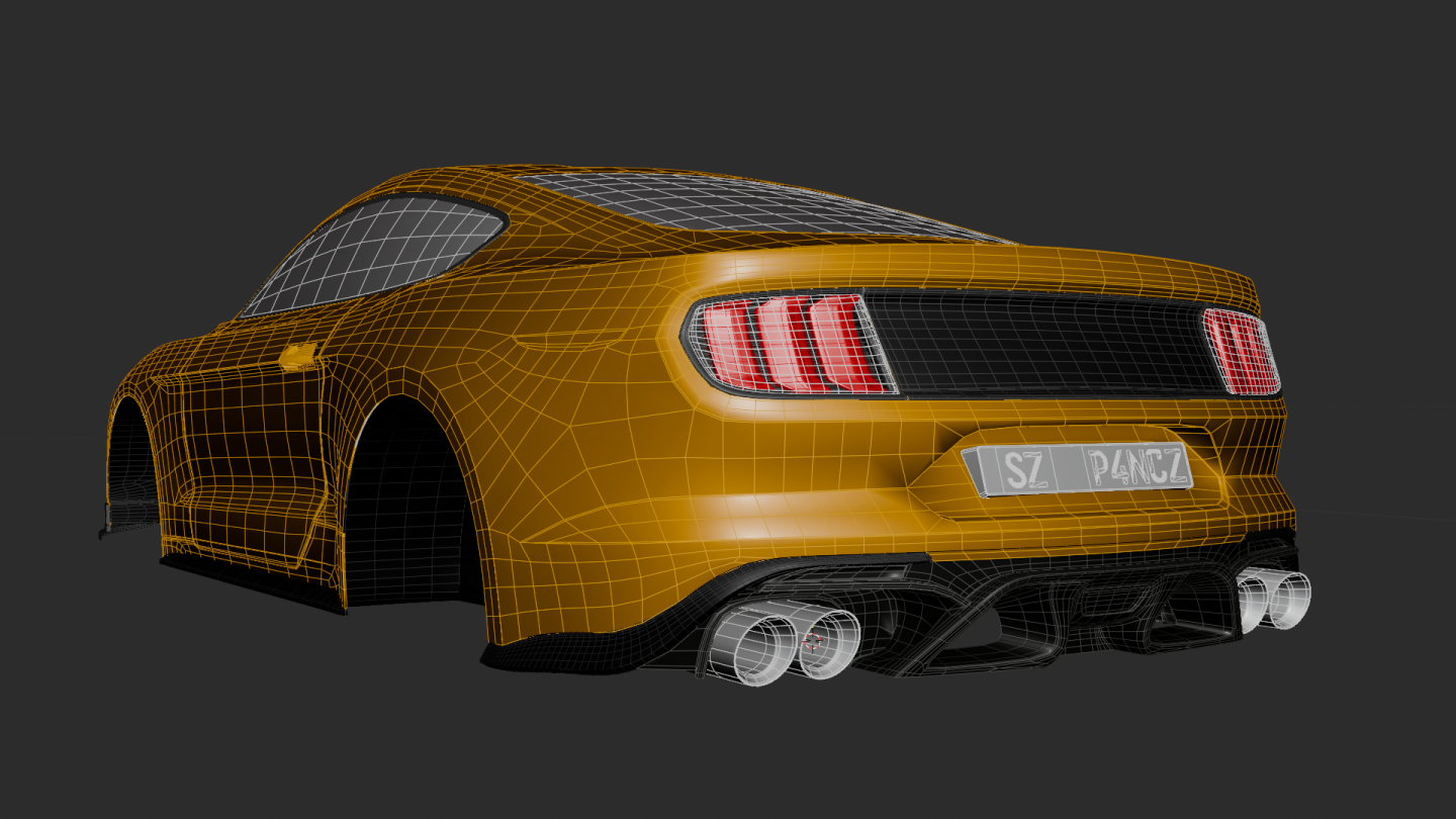

Zakładam ten wątek, poniewaz chcę nauczyc sie modelowac samochody. Będą to różnego rodzaju modele aut. Na początek pójdzie Mustang. Jeśli chodzi o ''malucha'' ktorego wymodelowalem i który wyladowal w watku testowym, to bedzie on sukcesywnie ''naprawiany''.

Na początek zadbać o to żeby prowadzić proste linie.
Po drugie patrz na referencje samochodów, widziałem ten samochód z 4 lata temu i widzę ,że kompletnie 3/4 samochodu się tutaj nie zgadza.
Po trzecie odsyłam do kursu który nagrałem(Link jest poniżej)
Po czwarte nie bój się rozcinać krawędzi. Samochód składa się z części i tak samo musi być w modelu.

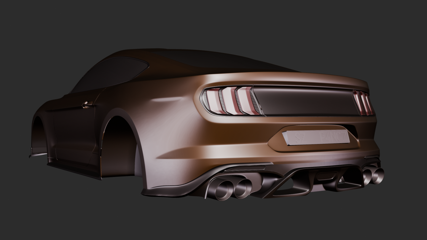

Dobrze ci idzie, tylko włączaj subsurfy i matcap i patrz gdzie masz problemy. Sam musisz wyczuć jak rozwiązywać te wszystkie zagadki, bo to ciężej zawsze zrobić niż opisać.

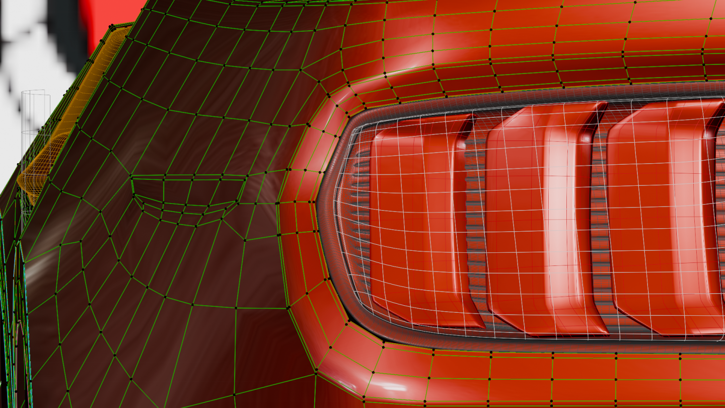

jest tyle błędów, że mi przestałem zaznaczać. Wszystkie są do poprawienia, ale żeby susurf dobrze zadziałał i cieniowanie, to musisz:
  • Unikać trójkątów i Ngonów blisko załamań i krawędzi. Trójkąty i ngony mogą być, ale zawsze muszą być oddzielone od krawędzi support loopem, którzy biegnie równolegle do niej
  • unikać gwiazdek, werteksów, w których łączy się 3, 5, lub więcej krawędzi. U Ciebie jest nawet 7! Są sytuacje, że musi być gwiazdka 3 lub 5 krawędzi, ale starej się je mieć na czymś płaskim, nie przy krawędzi.
  • płynny łuk nie wyjdzie raczej od ręki. Już lepiej skasować go, dołożyć odpowiednie circle, ekstrudować, skasować niepotrzebną część i połączyć z bryłą, wtedy masz równe odległości i kąty między segmentami tego łuku.
włącz sobie dodatek loop tools, jeśli jeszcze nie używasz. masz ten model na razie pokrzywiony, a loop tools to zestaw narzędzi, który może czasem pomóc w pokrzywionych siatkach.
