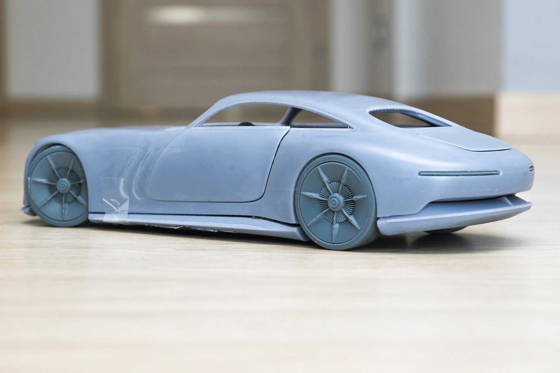

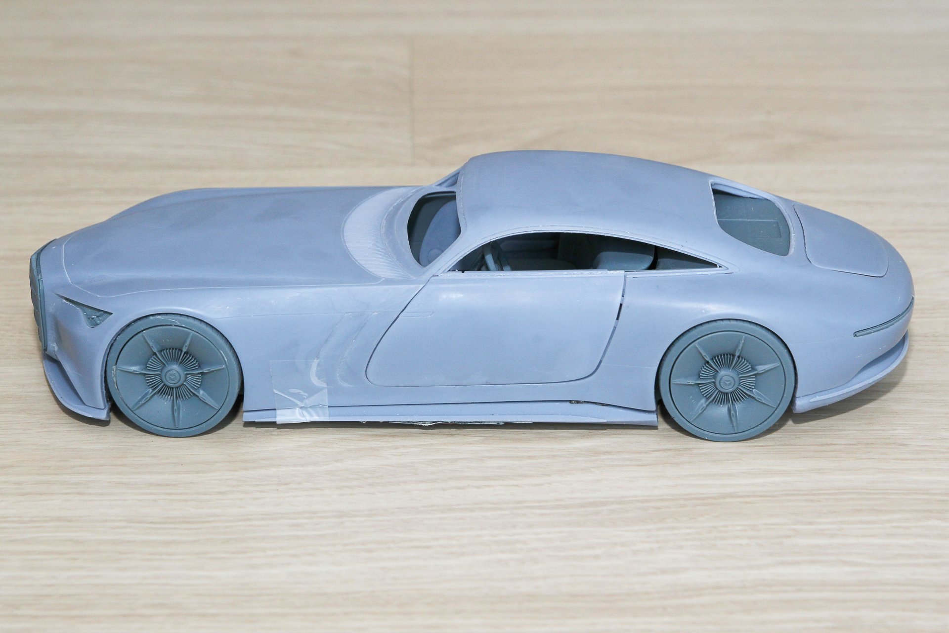

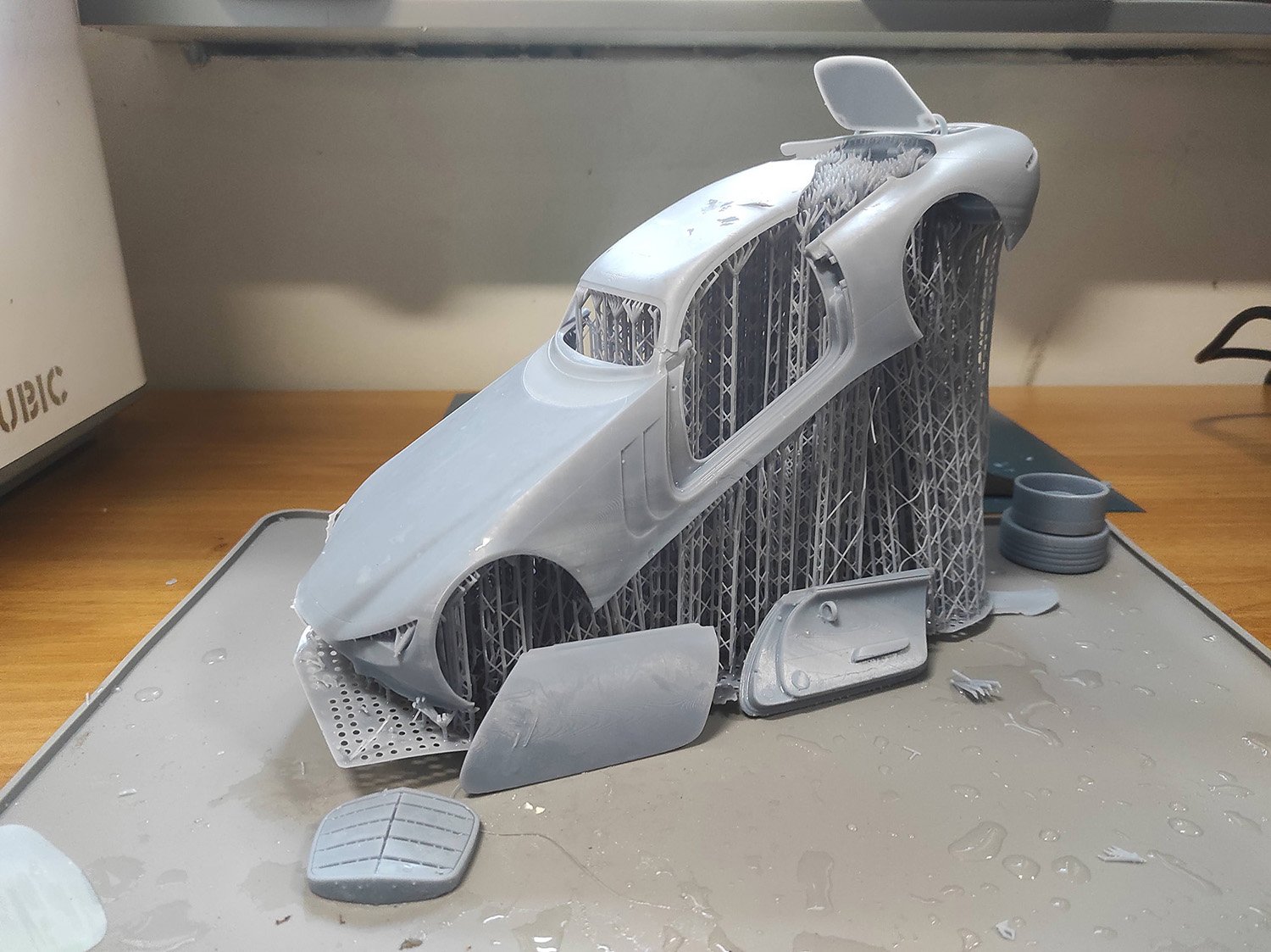

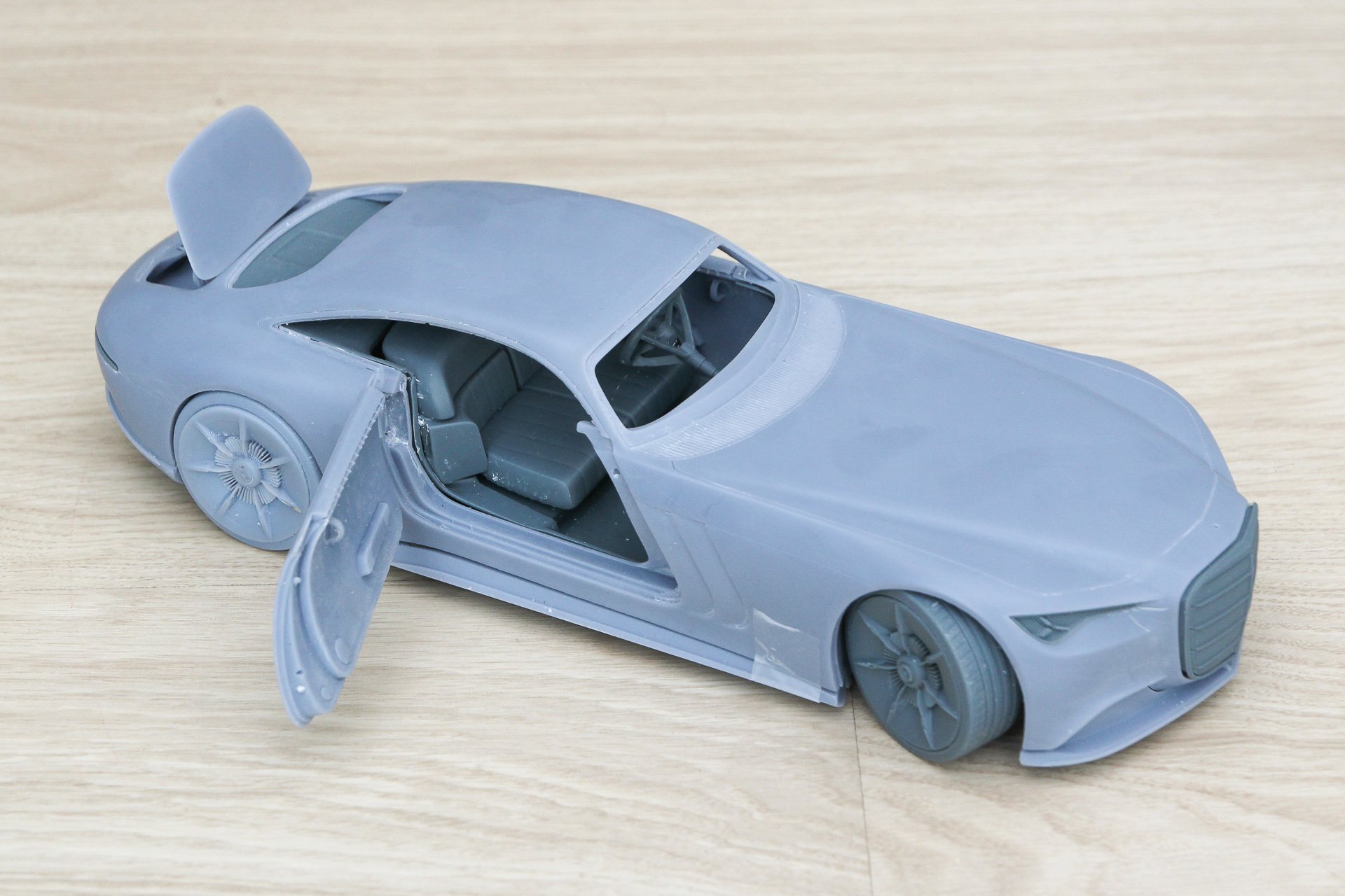

Publikuje jeszcze raz bo przez pomyłkę poprzednio napisałem w wątku w Galerii 3d, zamiast w WiP, a to jeszcze nie skończony projekt. Cześć po przerwie. Zbyt entuzjastycznie nastawiłem się do druku po próbie z kołami. Karoseria to już większe wyzwanie. Niestety zrobiłem zbyt cienkie ścianki (1mm) i w wielu miejscach popękało i się odkształciło jeszcze przed usunięciem podpór. W dodatku zabrakło mi wyobraźni co do skali, np. wydawało mi się, że zawias do drzwi będzie wystarczająco duży, tymczasem nie dało się go zamocować nawet na najcieńszej szpilce, drzwi ledwo weszły we wnęki, wiele detali nie widać itp. Skala modelu to 1:18, więc wydawało by się że duża (długość modelu ~30cm), ale względem 1:1 jednak trzeba sporo przeróbek, zwłaszcza chcąc zachować ruchome elementy. Efekt pierwszych prób widać na zdjęciu z podporami. Jak już poprawiłem model (głównie zwiększenie grubości do 2.5mm) to miałem problem z samym wydrukiem, jak się okazało standardowe nastawy, gdzie model karoserii drukował się ~ 6h były za szybkie, ostatecznie po kilku zmianach karoseria drukowała się 16h. Finalnie jednak udało się wszystko wydrukować (po zmarnowaniu 2 litrów żywicy na nieudane próby). Prezentuje model przed dalszą obróbką i malowaniem. Na razie posklejane na taśmę i ślinę, żeby zobaczyć czy wszystko do siebie pasuje.
Mercedes Iconic Vision

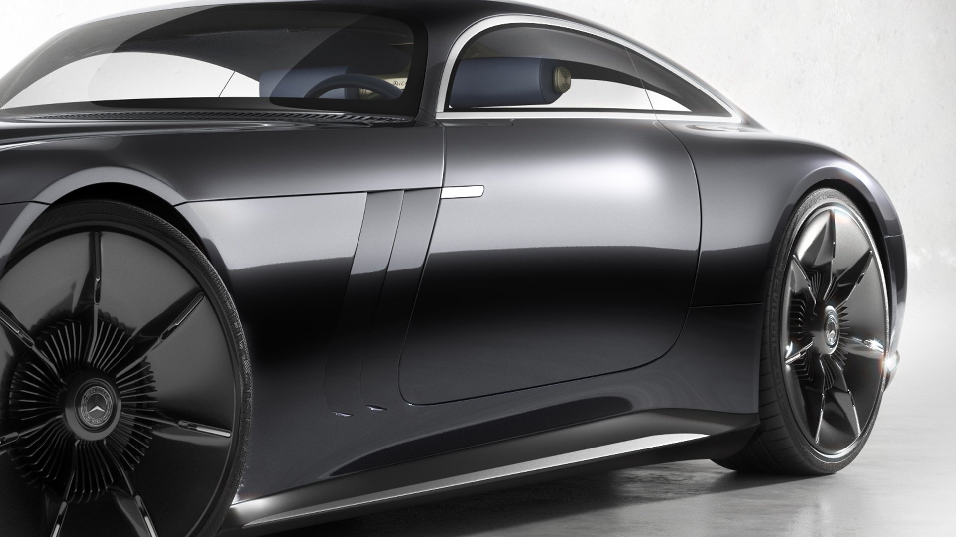

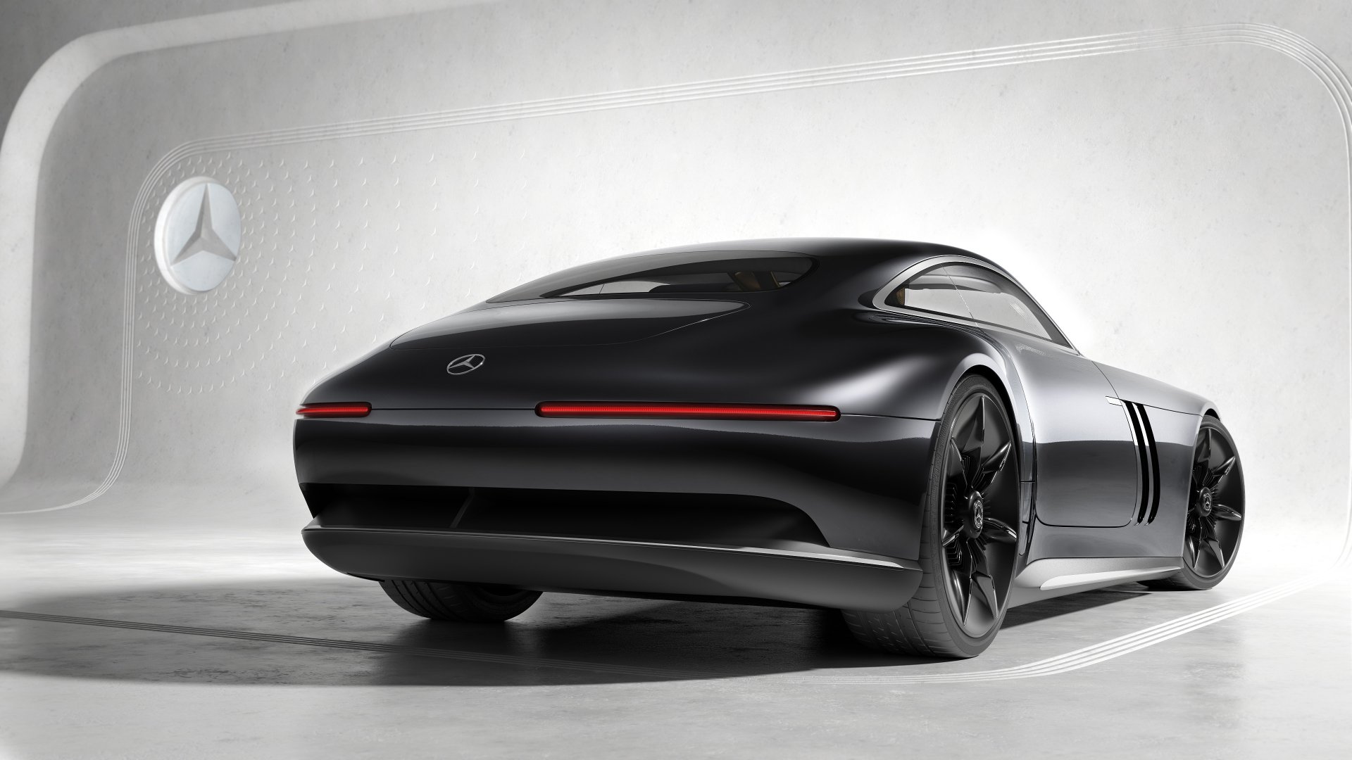

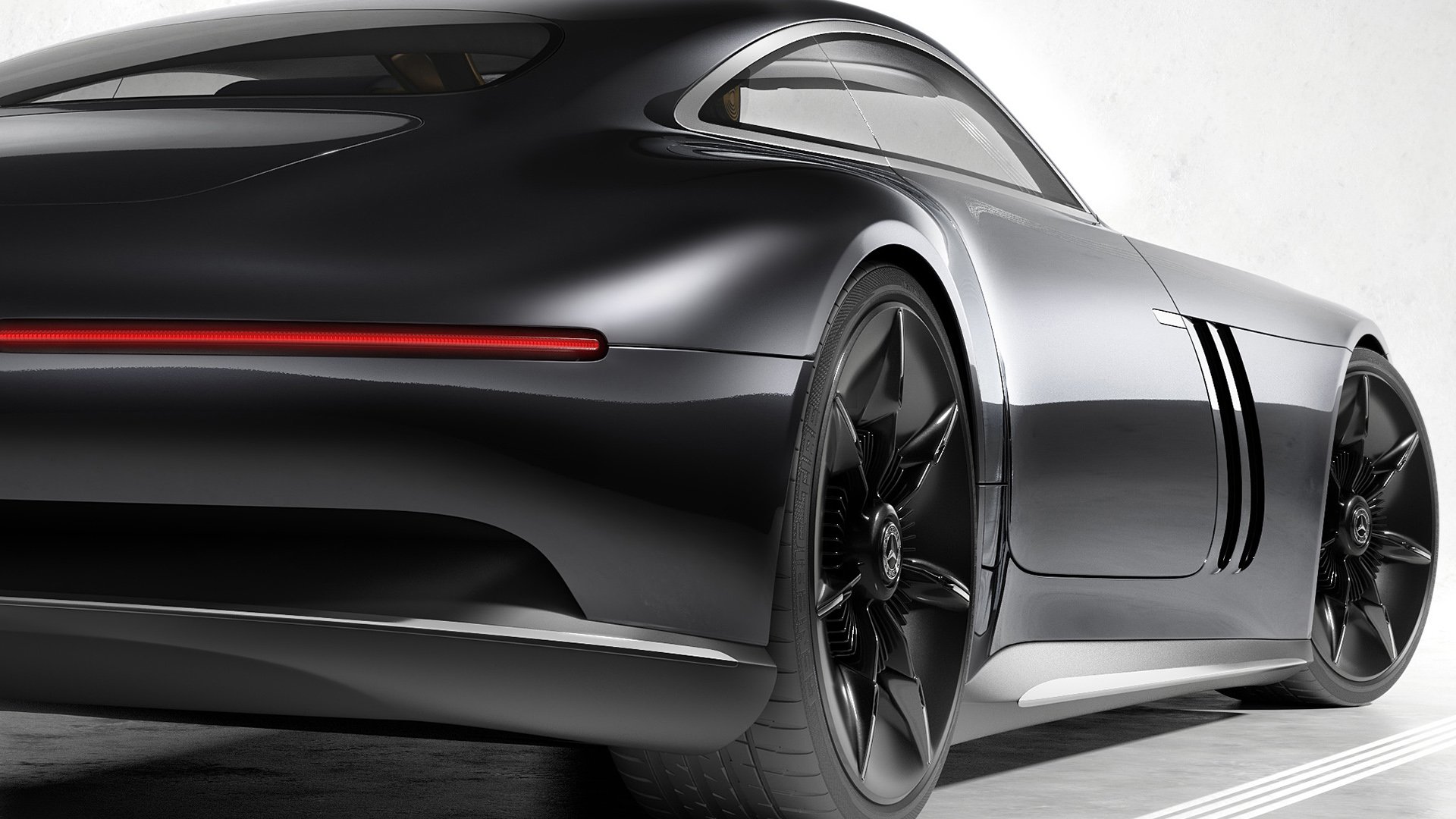

Dzięki za komentarz! Mi też czegoś brakuje w tych renderach, na początku mi się nawet podobały ale z czasem dochodzę do wniosku, że faktycznie może jest zbyt 'płasko'. Dlatego wolę modelować, bo tam zazwyczaj od początku do końca wiadomo jak coś ma wyglądać, a z renderami to się przyglądam, przyglądam i sam już nie wiem co o nich sądzić ;) Te rendery/zdjęcia, które załączyłeś oczywiście bardzo ciekawe, ale ciężko będzie zastosować przy moim modelu, bo raz że bryła bardzo gładka i światło/cień nie ma na czym się zatrzymywać a dwa, że czarny lakier, więc i tak cieni nie widać. Nie mniej jednak zmotywowałeś mnie do kolejnej próby, tym razem w stylu bardziej efekciarskim:

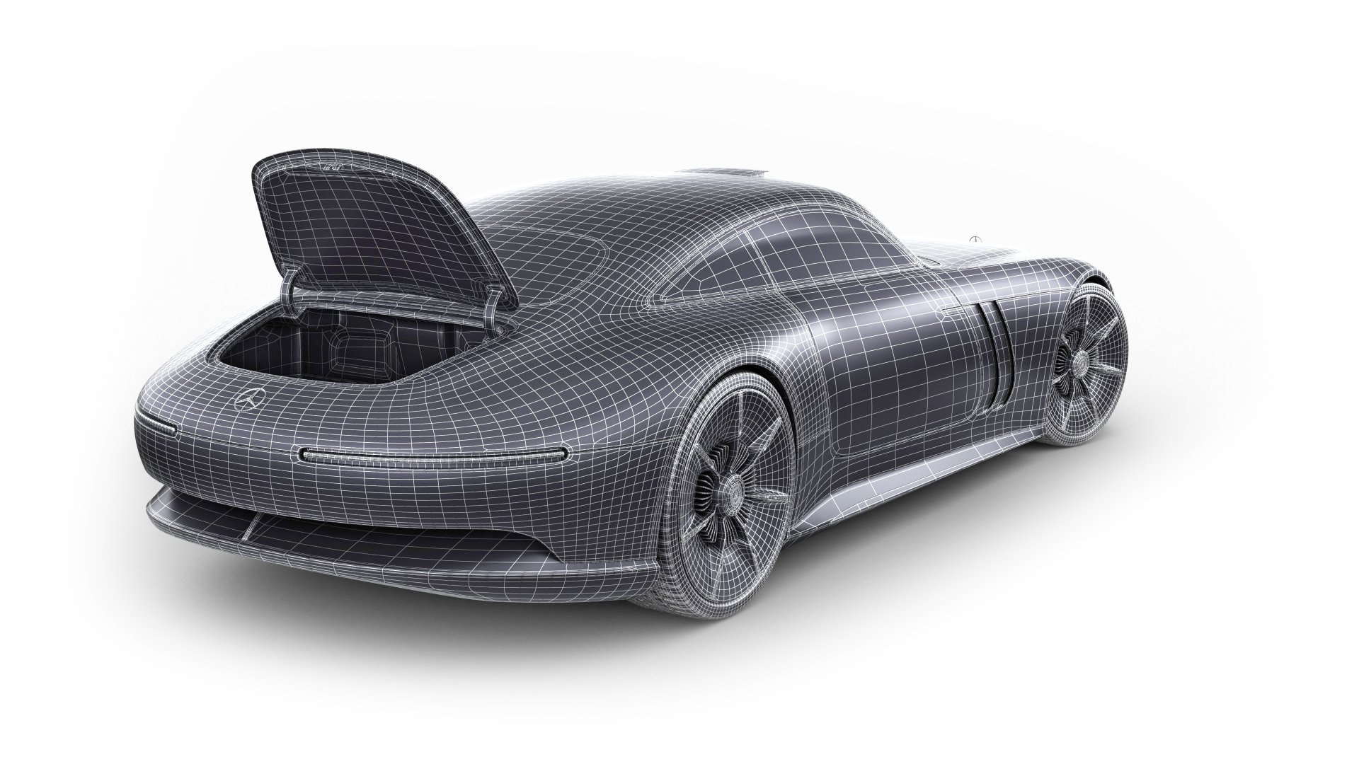

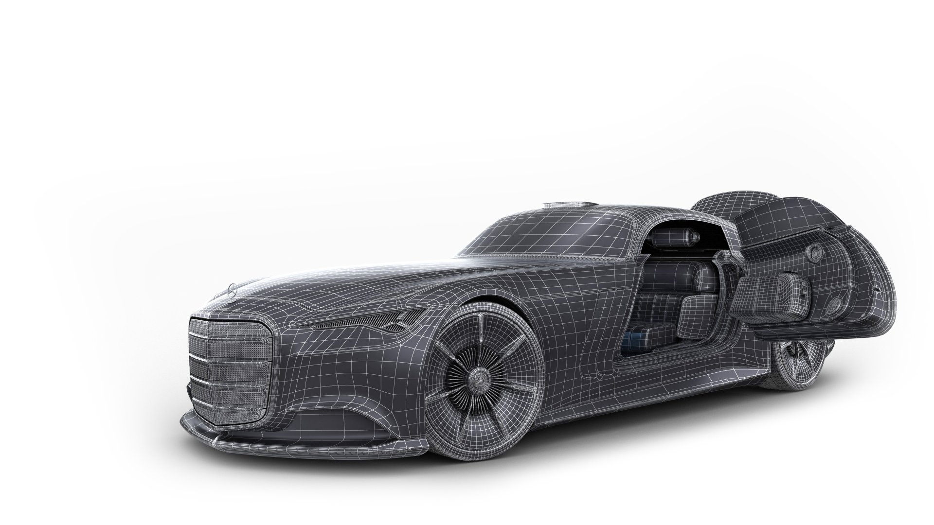

Cześć, Przedstawiam rendery ukończonego modelu konceptu Mercedesa Iconic Vision. Wątek WiP: https://max3d.pl/forums/topic/103334-mercedes-iconic-vision/ Rendery w rozdzielczości 4K: https://drive.google.com/drive/folders/1amv7RfbIIY2BIpMozZgLG9NhnDUlMzPQ?usp=sharing wątek edytowany, dodałem nowy render: siatki:

Tak próbowałem zrobić, ale na tej warstwie zostało trochę płynnej żywicy, która skapnęła, też ją utwardziłem a dalej już wiesz ;)
Dzięki! Folię uszkodziłem podczas czyszczenia, utwardziłem małą plamę żywicy, źle podważyłem szpatułką i zrobiła się prawie dziura. Wolę nie ryzykować ;) Fakt, trochę zabawy z tym jest w porównaniu do FDM, ale jakość przy tej skali też nieporównywalna.

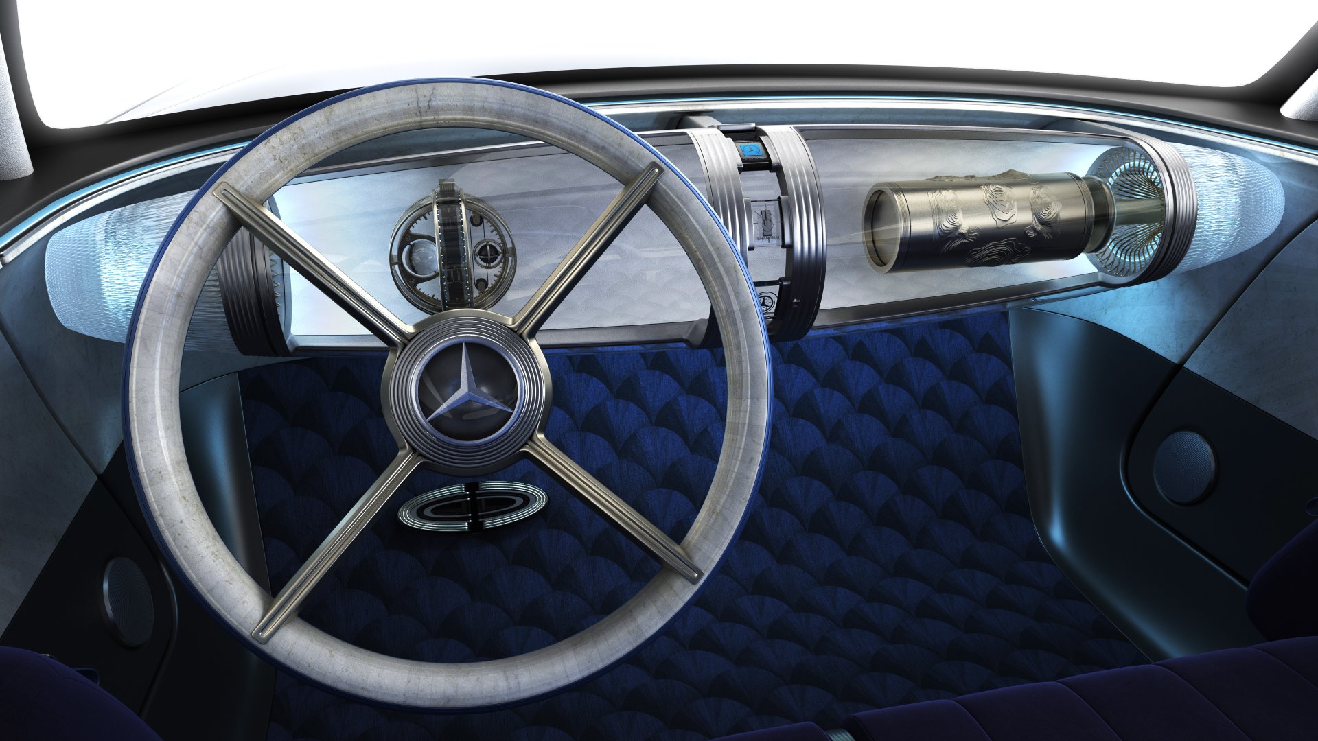

Cześć, Model wnętrza już prawie skończony, nie pokazywałem pośrednich etapów tych elementów, bo jeden zależał od drugiego i często wracałem, żeby coś poprawić gdy już zrobiłem sąsiednią część. Panel i wnęki drzwi - to częściowa improwizacja, bo concept zaprezentowano w postaci osobnej makiety karoserii i wnętrza, także nie wiadomo jak się otwierają drzwi i co się za nimi kryje. Klamka jest z przodu, więc zrobiłem drzwi otwierane "pod prąd". Mimo, że zawias wygląda niepozornie, to kilka godzin nad nim spędziłem, żeby drzwi się w miarę sensownie otwierały. A zależało mi na tym, bo będę chciał ten model wydrukować. Zagłówki i sufit to też częściowa improwizacja, bo słabo je widać na zdjęciach. Resztę starałem się utrzymać w oryginale. W kolorach, ze wstępnymi teksturami: Przymiarki do wydruku. Trochę detal trzeba zmodyfikować, bo ciężko będzie pomalować chromowane wstawki i znaczek. Przerwa między oponą a felgą za małą, musiałem je wpasować młotkiem ;)

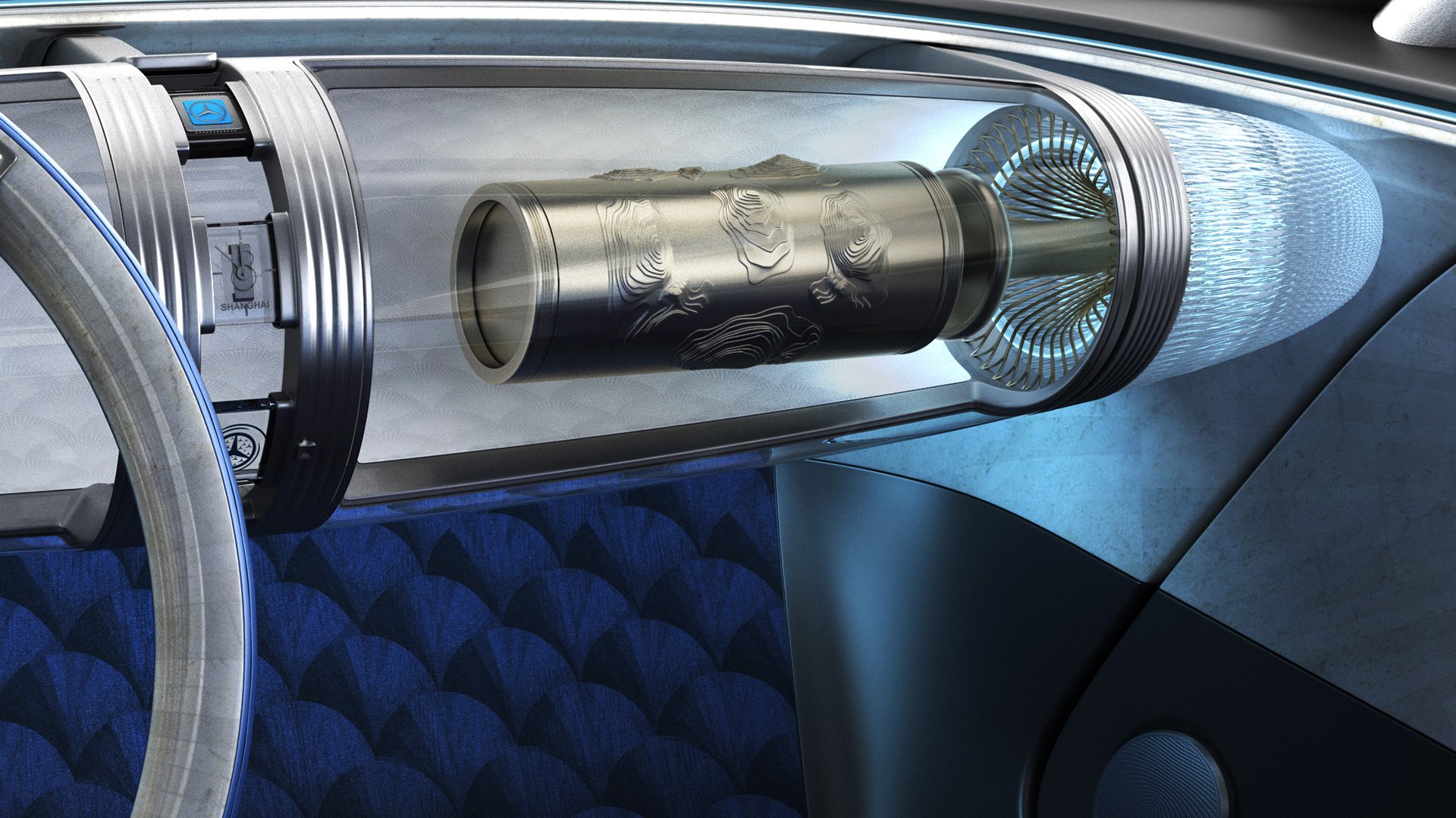

Jedyny obiekt z dłuższym modifier stackiem to te boczne elementy, reszta to w zasadzie edit poly, symmetry, turbo smooth, czasami bend. Te "mapy" na cylindrze są wymodelowane ręcznie, tzn. zrobiona od zera jedna, a reszta na podstawie tej pierwszej pozmieniana trochę ręcznie i za pomocą FFD. Element ze screena zacząłem od pojedynczego paska, potem array, i reszta to co widać na załączonych screenach. Z zewnątrz auto bardzo mi się podoba, ale luksus z wnętrza to akurat wygląda jak złożony z gadżetów z aliexpress. Chyba nieprzypadkowo pierwszą prezentację miał w Szanghaju :)
