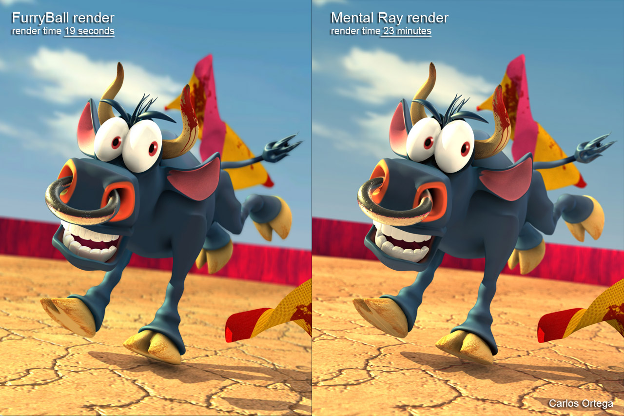

To jest tez renderer co używa gpu
szybkość renderingu jest może ze 3 razy większa.

kiedys cos nawet policzylem bez grafy, tzn byla jakas potezna scena, zjarala mi sie grafa i wsadziles jakiegos totalnego trupa chyba z 4mb ramu. skansen totalny. max sie odpalil oczywiscie wievporty byly czarne albo szare. nvm w kazdym bac radzie nic nie bylo widac. wszystko trzeszczalo haczylo i iskrzylo. naszczescie mialem wlaczony zapis do pliku. odpalilem i po nocy obrazek lezal na dysku: ]. tak wiec klasyczny render 100% cpu i ram. ram bardzo wazny. ale jesli chodzi tylko o ilosc a nie jakosc.
hmmm ciewakwe to co pokazałeś. Poza różnicami, jakie można wychwycić na szybko (kopytko cień w nosie byka) i sporo innych, czas jednak przemawia do mnie :)
