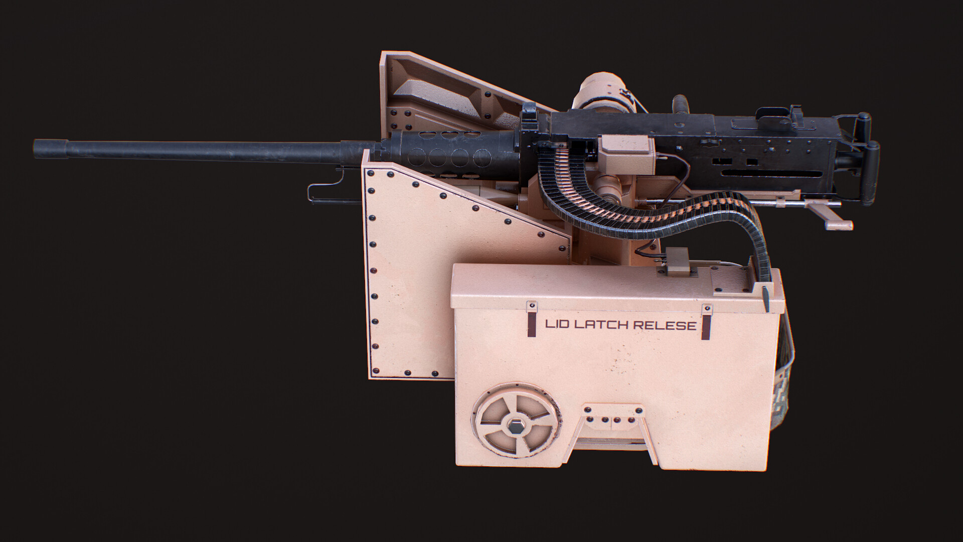

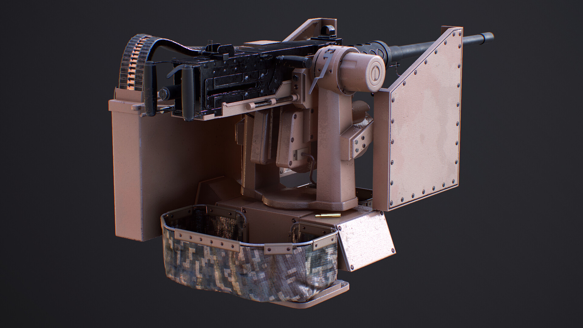

Hejo, nareszcie ukończyłem karabinek. Trochę się z tym męczyłem, szczególnie pod koniec gdy miałem małe problemy z wypalaniem. Karabin na teksturze 4k, dodatki po 2k. Z trójkątami poleciałem, karabin 20k, dodatki po 2-3k, kolimator i laser po 7k. Nie wiem co jeszcze można napisać o modelu, jaki jest każdy widzi xd

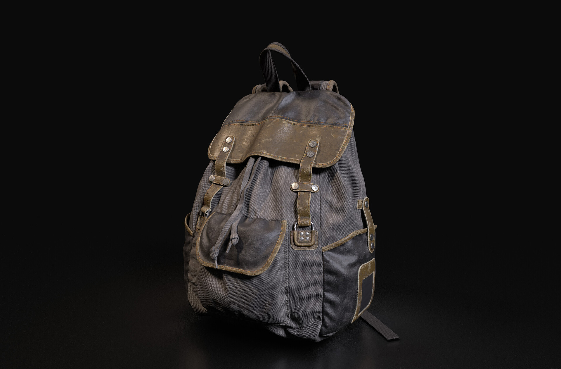

 Po chwilowej przerwie na sesję udało coś mi się dokończyć 😉
Pierwszy raz wykorzystałem Marvelous Designera i poznanego tutaj, na forum Rizom UV (świetny programik btw). Trochę podłubałem w zbrushu, trochę w substance i dzisiaj nareszcie uznałem że wystarczy tego dłubania.
Nieźle. Powiem ci co moje oko wyłapuje. Ogólnie najbardziej czuć brak naprężeń realnych w formie wynikającej przez paski. Plecak jest wciąż zbyt geometrycznie idealny. Kabura do radia też tak sztywnie, za geometrycznie. Reszta, czyli mniejsze zmarchy, materiały, assety itd, bardzo ładnie. Dodaj w następnych projektach niechlujność o której piszę a będzie wordlclass.
Edytowane przez gryzon
To co wyżej kolega napisał i tak z ciekawości ile to ma trójkątów? Bo widzę że geometria to tak bardziej do portfolio niż gry, chyba że to hero asset ale plecaki raczej rzadko do nich należą😛. Sporo w każdym razie pewnie dało by się zaoszczędzić. Brakuje też w paru miejscach jakiegoś przyciemnienia w stylu ao aby ładnie różne elementy się "zeszły". Na ostatnim screenie na przykład żółty granat mocno się odcina od samego plecaka, tak samo ta ciemna kieszeń przy czerwonym granacie wygląda jak doklejona w photoshopie 😉 Poza tym to na prawdę spoko plecak.
@gryzon @fletcher Bardzo dziękuję za cenne wskazówki 😉
Z ilością trójkątów pewnie przesadziłem, na szczęście w żadnej grze tego nie użyję. Sam plecak ma 20k, radio 4k, lina aż 13k, a na przykład saperka jedynie 1.8k.
Bardzo fajne! Lepszy render zrobi ogromną różnicę. Możesz mieć mega tekstury, ale bez dobrego światła będzie słabo! 😉 Nie czuć ogólnie, że ten plecak jest ze zwykłego materiału tylko z jakiegoś "tworzywa", jest strasznie "sztywny", jak dla mnie brakuje większych pofałdowań i tego, żebyś go położył na ziemi.

@brain Dzięki za rady. Takich realistycznych fałd to nie potrafiłem w zbrushu jeszcze uzyskać 😄 Nie wiedziałem za bardzo na jakim etapie kończy się modelowanie i reszta efektów za pomocą animacji. Na tym filmiku jest to dobrze zobrazowane, ile tych kontrolerów jest wykorzystywanych, a sam model dość statyczny i płaski.
