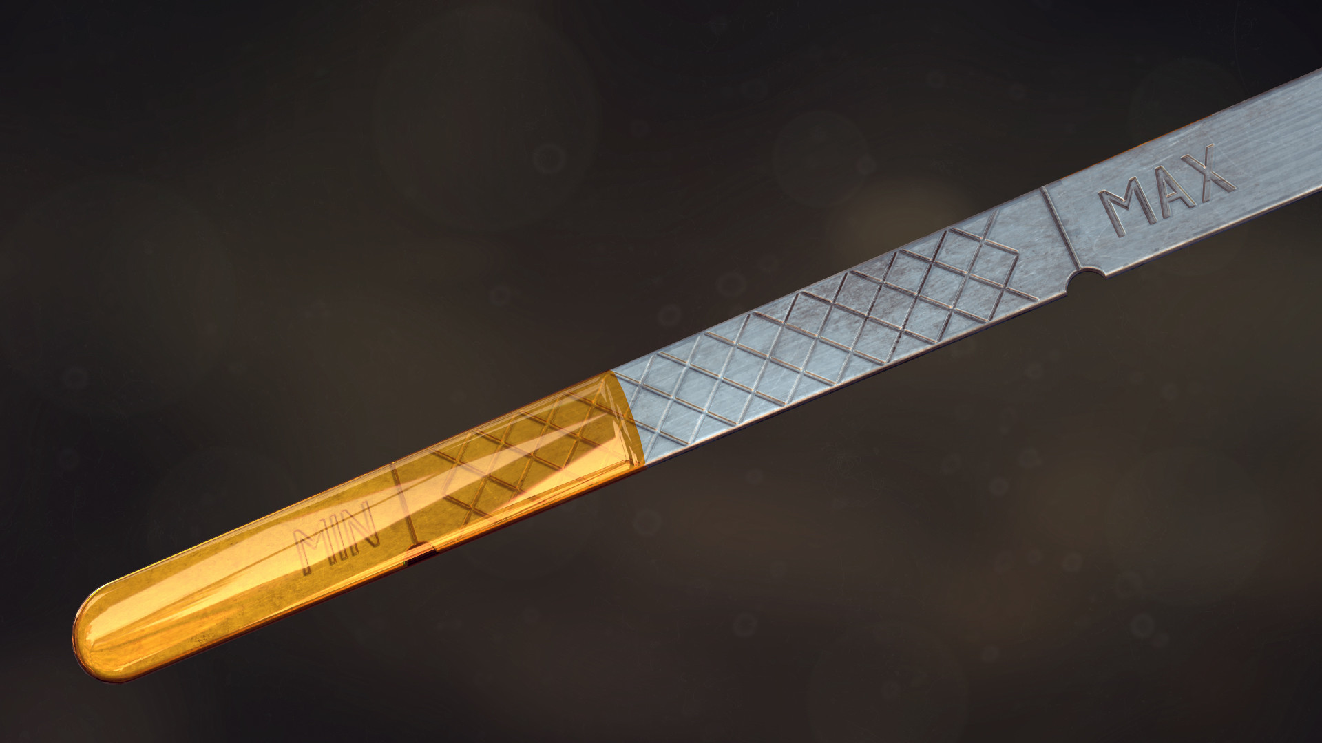

Tutaj opony do cmsa, wrzucam 5 najciekawszych. Wszystkie tutaj: https://www.artstation.com/artwork/9Yq6a
krystian-radziszewski-3.jpg?1533114657
krystian-radziszewski-2.jpg?1533114654
krystian-radziszewski-17.jpg?1533114655
krystian-radziszewski-15.jpg?1533114662
krystian-radziszewski-6.jpg?1533114652

swietne modele! a te opony (bieznik) sa wymodlowane czy tak ladnie normalka dziala?
@Wichur
Dzięki ;] Tu na renderach jest teselacja, dlatego może wyglądać lepiej niż z sama normalka. W grze jest tylko normalka, bez teselacji.

Te opony w grze wyglądają pięknie, podzielisz się jak wyglądają texturki? :) Jestem ciekaw jak uzyskałeś tak ladny efekt głębi normalmapy :) No i co uzyles do texturowania, nDo czy substance?
@Wichur
W sumie, nie ma tu nic nadzwyczajnego. Bieżnik jest bejkowany z highpoly w xnormal. Heightmapy finalnie zostały użyte tylko tutaj na renderach. Tekstury koloru i smoothness są takie same dla każdego bieżnika.
No fakt, nic nadzwyczajnego ale w grze prezentują się wyśmienicie ;)
