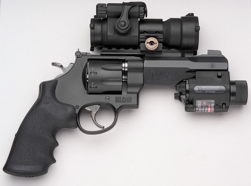

Myślę o animacji, mam też kilka innych pomysłów.
Ale najpierw texturowanie, nie mogę się doczekać tego etapu! :)
Chcę zrobić dwie ver. kolorystyczne o różnym stopniu zniszczenia.
Zastanawiam się także nad dodatkami i inną lufą.
Bardzo ładnie wygląda ciemny metal i z wielką przyjemnością będę go niszczył, oczyma wyobraźni widzę wiele przetarć które będą go zdobiły :)

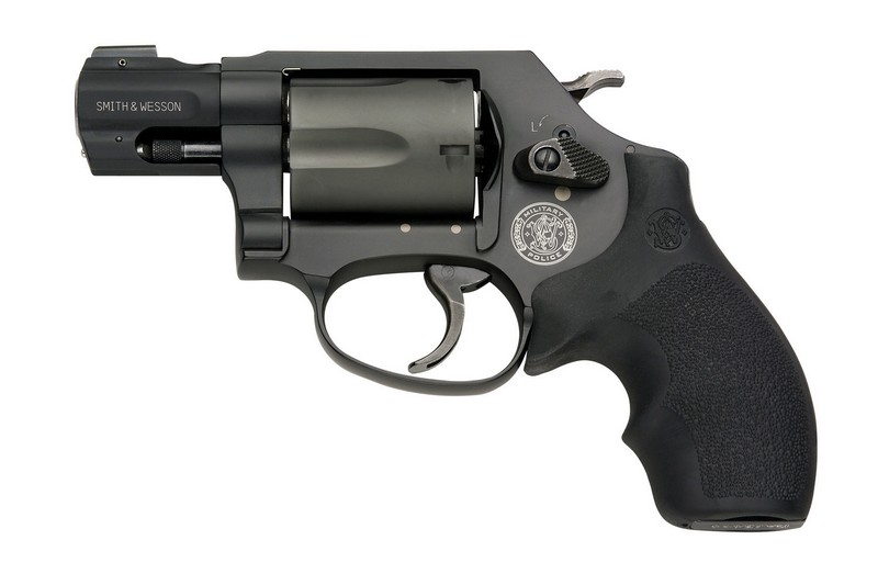

Mam jeszcze jedną prośbę!
Chciałbym nauczyć się malowania w Zbrush po maskach Alpha oraz pędzlami Alpha (tworzyć swoje pędzle), nie wiem czy dobrze to nazywam.
Mam na myśli np. wytłoczenie w siatce modelu wgnieceń, albo napisów jak np. na boku revolveru, gdzie napisy są tłoczone w metalu.
Nie będę nigdy rzeźbiarzem, ale chciałbym nauczyć się modelowania w Zbrush takich właśnie drobiazgów aby moje modele zyskały na realistyczności.
Czy mógłbyś powiedzieć mi czego powinienem się nauczyć aby robić takie wytłoczenia?
Wystarczy mi podanie nazw a resztę znajdę sobie w google :)
Mam na myśli Np. taką fakturę na rękojeści.
Lub takie okrężne pozostałości od frezów.

Zacznijmy od faktury na kolbie.
Wydaje mi sie, ze najlatwiej bedzie ja wykonac przy uzyciu narzedzia Surface Noise.
1. Rozloz wspolrzedne UV na kolbie, tak aby powierzchnia, na ktorej ma znajdowac sie faktura miala swoja wlasna, wydzielona UV island (pomaranczowy checkerboard). W zasadzie nie jest to obowiazkowy krok, ale ulatwi on nam wydzielenie Polygroups na dalszym etapie prac.
Nie musisz bawic sie w porzadne rozkladanie siaty, wystarczy, zeby powierzchnia, na ktora bedzie projektowana faktura byla oddzielona od reszty UV islands i aby wszystko miescilo sie w obrebie wspolrzednych 0-1.
2. Wyeksportuj kolbe do OBJ (wybierajac preset pod Zbrusha)
3. Zaimportuj kolbe. Otworz palete Polygroups i wybierz Auto Groups with UV, po czym uzyj skrotu Shift+F aby upewnic sie, ze zostaly tworzone polygroup na podstawie wspolrzednych UV.
Teraz musisz zdecydwac w jaki sposb chcesz zwiekszyc rozdzielczosc obiektu. Mozesz:
a) Dodac maksymalna ilosc Subdivow na jakie pozwoli Ci sprzet (ctrl-d)
b) Dodac maksymalna ilosc Subdivow na jakie pozwoli Ci sprzet, wybrac Delete Lower Subdivs, przekonwertowac siatke na Dynamesh i ponownie zwiekszyc jej rozdzielczosc przy uzyciu subdivow. (rozwiazanie to sprzyja ujednoliceniu topologiczneu siatki, przy jednoczesnym ryzyku czesciowego utracenia detalu; istnieja sposoby aby temu zaradzic, but srsly, those issues exceed far beyond the scope of this tutorial...)
Wybor pozostawiam tobie.
4. Pokryj maska wszystkie Polygroups, na powierzchni ktorych nie ma byc widoczna faktura. Jezeli darowales sobie zabawe z UV-kami z ptk. 1 to namaluj maske recznie.
5. Otworz palete Surface i wybierz przycisk Noise. Otwarte zostanie okno Noise Maker.
W dolnym, lewym rogu ekranu wybierz tekst Alpha On/Off i dodaj fakture (tu masz moja, uzyta na potrzeby tutka). Zmniejsz wartosci Scale i Strenght na wartosci zblizone do tych ze zrzutu ekranu. Dodatkowo mozesz pobawic sie tez krzywa, ktora dziala analogicznie do narzedzia Curves z PSa.
6. Wybierz Apply Noise to Mesh.
