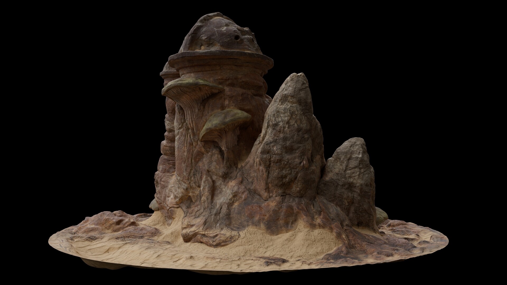

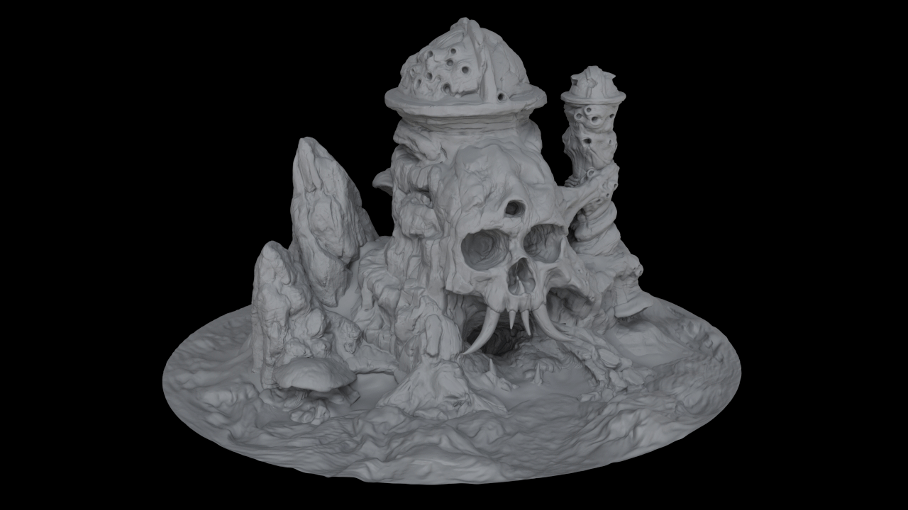

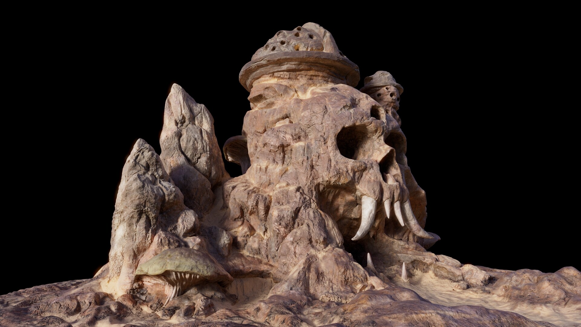

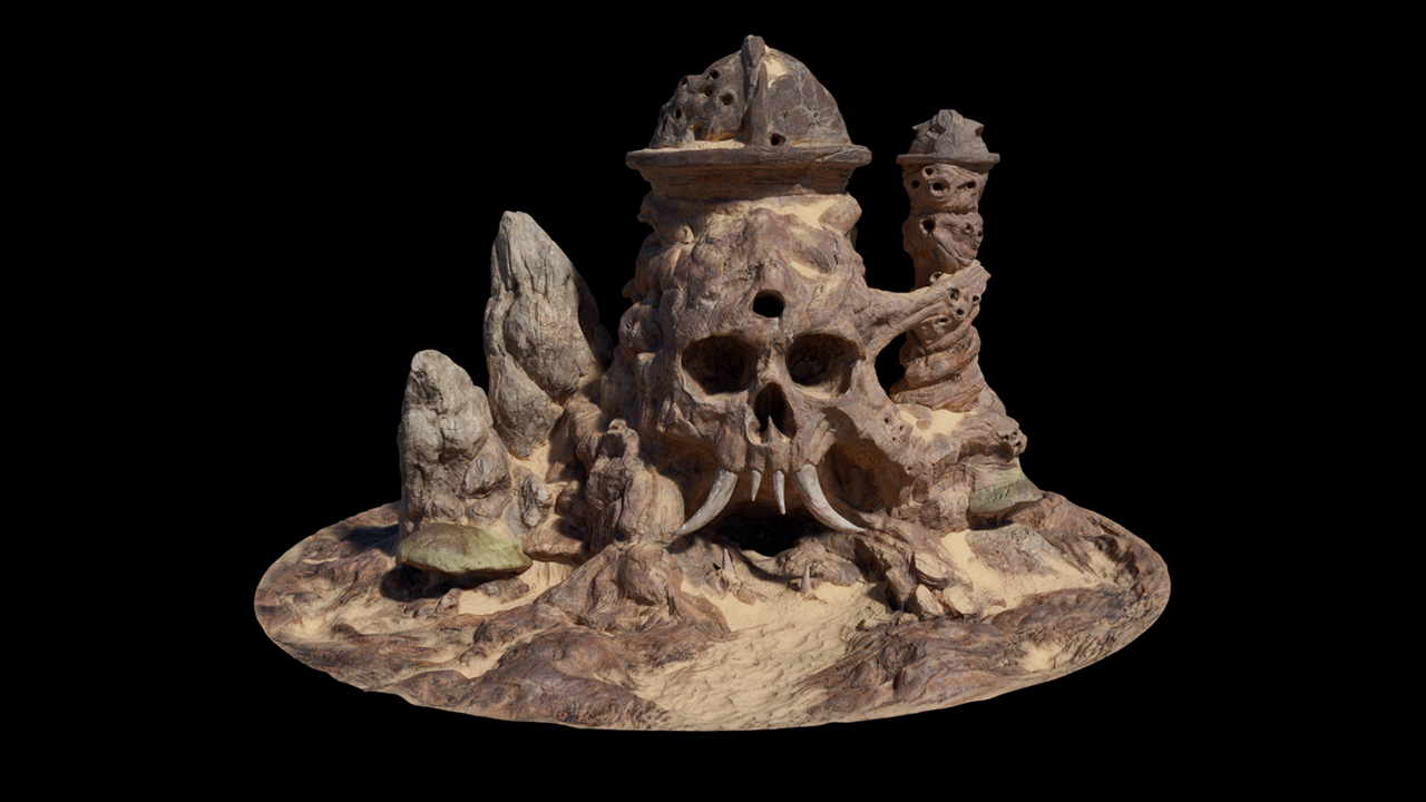

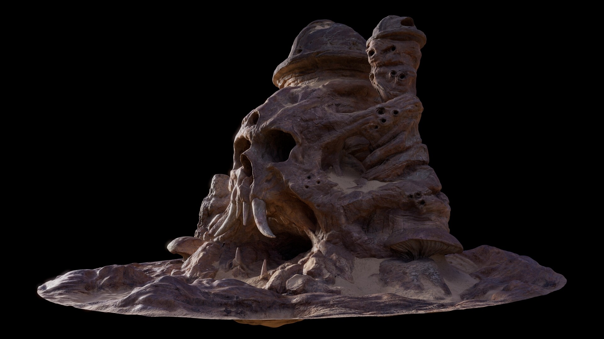

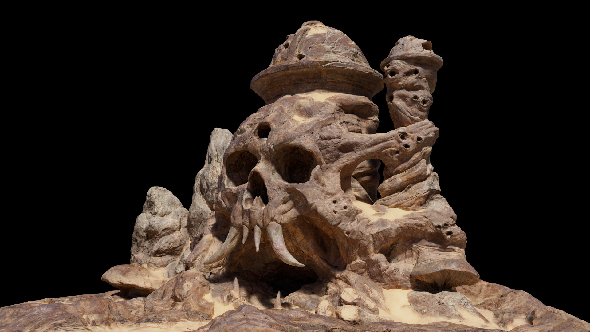

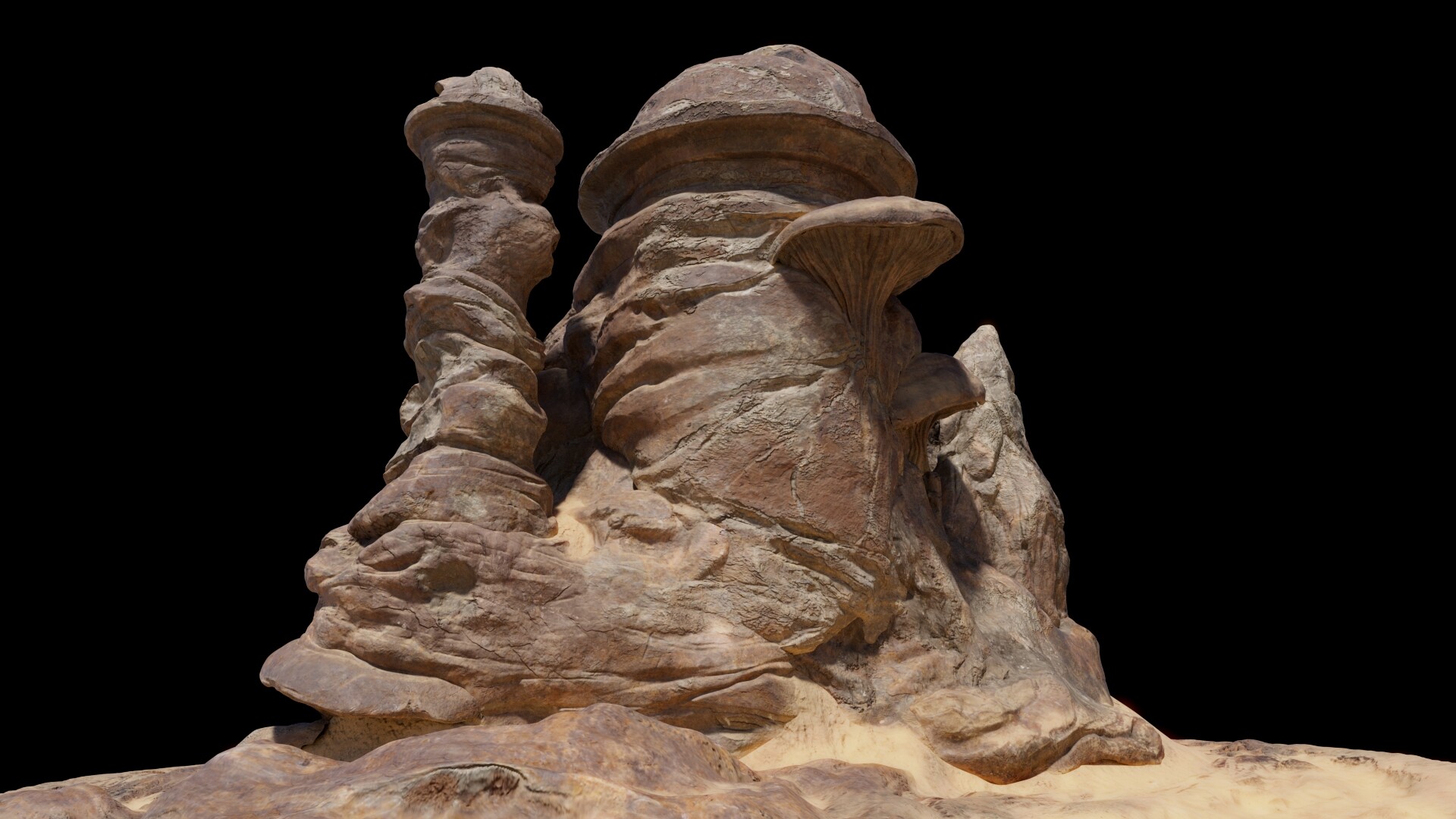

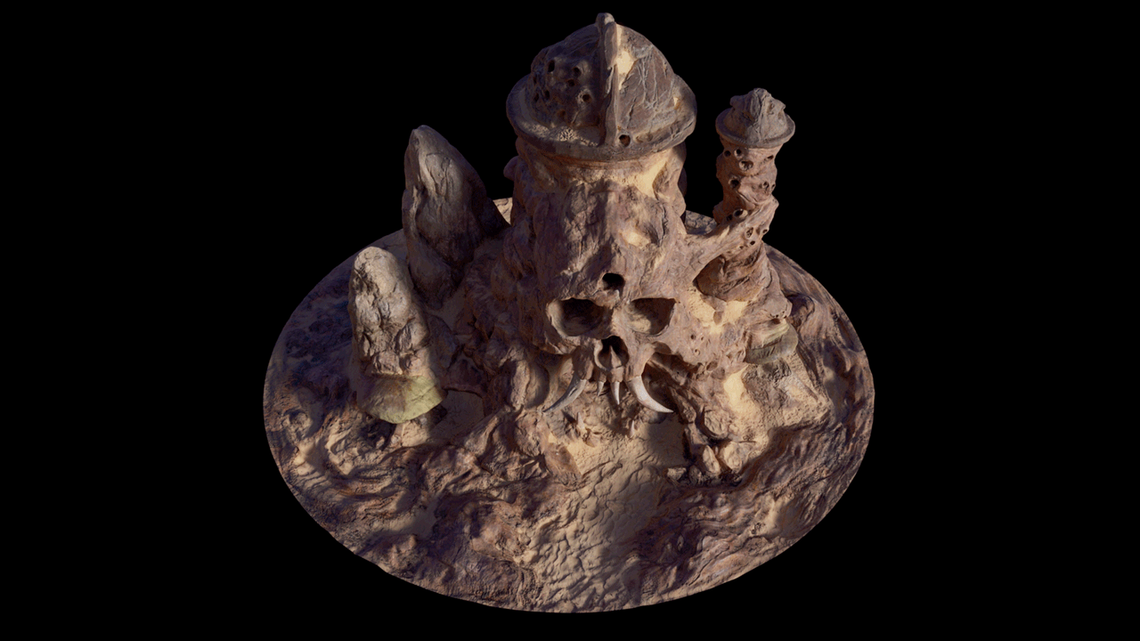

po dekadzie lurkowania długich nieaktywności wrzucam zaczątek teczki 3d - na początek fan art - rodacy powinni rozpoznać skąd pochodzi ta struktura 😉
Zbrush / Maya / Mari / Painter / Arnold 5 gpu
njoy

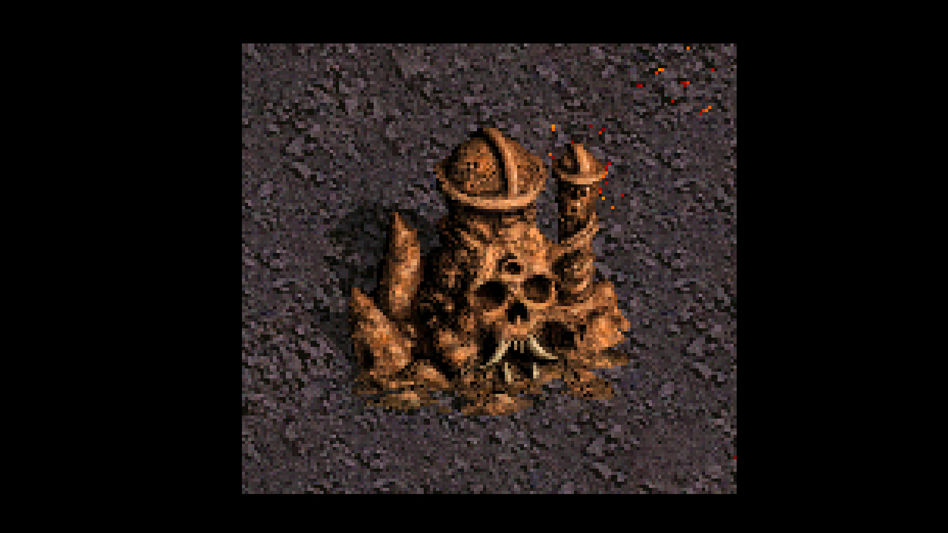

  • Super. Mogles wziasc referencje z wersji HD.

    O kurde ja u siebie mam po staremu pixeloze 🙂 O druku myślałem, ale tutaj przenika się kilka obiektów i re-bejkowania by było w ch** 😄  troche mnie ciarki przechodzą na samą myśl
Dzięki! Właściwie to wersja HD nie jest w żaden sposób upscalowana, jedynie znacznie większy obszar widzianej mapy i zapychajki tam gdzie UI kończyło się w oryginalnej grze. Chyba że mówisz o jakimś modzie? Sam obecnie gram na Horn of the abbys z HD modem i launcherem :D

A bylem pewny ze HD wersja to większość elementów przerysowanych zostały - dziś po pracy odpale homm3 w domciu i sie upewnie, ale pewnie masz racje.
Nie no, wyraznie jest ten asset w HD wersji przerysowany:
No przestań! Dynamesh w zbrushu załatwi 90% taki rzeczy a reszta to już kwestja czasu.
Ekstra model!
Bardzo ładne to jest. Co do druku to nie wiem w czym problem przecież jest Boolean w zbrushu. Łączysz to do kupy Booleanem, kopiujesz toola, dajesz dynamesha pomniejszasz(tzn push czy inflate nie wiem jak to się w zbrushu nazywa), tweakujesz problematyczne miejsca i robisz mesha do wycięcia środka żeby to było puste w środku. Oryginalnego mesha traktujesz po zastosowaniu booleana decimation masterem, wycinasz dziurę tym drugim toolem i masz gotowe do druku.
Gdy oko odpocznie od tematu to spróbuję, dzięki - będzie masa cleanupu i projectionów - sam dynamesh żeby wystarczył musiałby chyba mieć 32k rozdzielczości, a to stopi mój sprzęt szybciej niż towarzysz Diatlov 😄  Pomysł kusi bo potem bratu do pomalowania bym dał, maluje figurki z Warhammera na zlecenie.
No właśnie dynamesh będzie tylko do zrobienia elementu który wytnie puste miejsce w środku żeby ograniczyć ilość materiału do druku. Chyba że jest jakiś soft który umożliwia automatyczne ustawienie grubości ścianki, ja się nie znam. Ostatnio jak robiłem pod druk to prosili żeby zrobić np grubość ścianki 4mm dla life size bustu to potraktowałem pushem w maxie a miejsca które się zbaboliły w zbrushu na szybko podrzeźbiłem. Jak chcesz to wydrukować bez pustki w środku to po prostu robisz albo najpierw dynamesh każdego elementu i wszystkie do kupy łączysz booleanem albo najpierw boolean jak nie masz tam nie wiadomo ile poly i na to dynamesjh na końcu. Wszystko co teraz jest w środku czy się przenika zniknie po booleanie przecież.
Meshmixer bodajże. Tam chyba możesz wpisać jaką grubość ścianki chcesz.
Darmowy program od Autode$$ku
Ale głupoty napisałem w ostatnim poście 🙂 W ostatnich zdaniach tam gdzie jest dynamesh miało być oczywiście decimation. Tylko decimation i boolean wystarczy żeby to druknąć.
Mordko, wszystko zalezy jak chcesz to drukowac jezeli pla to najlepszy soft jaki jest to Cura (darmowa)
https://ultimaker.com/software/ultimaker-cura
robi z automatu shella na obiektach 🙂
Jezeli chcesz to drukowac w sla, to wiadomo kazda drukarka ma inny soft czesc z nich ma mozliwosc shellowania obiektow, czesc nie. Glownie chodzi o to zeby dodac dolot powietrza i odplyw zywicy.
Wiec jezeli bedziesz to drukowac na form2, to musisz wszystko przygotowac w zbrushu to jest ez. Merdzujesz calosc wciskasz W i klikasz w trybik i wybierasz remesh by dynamesh i masz kontrole gizmem nad skala dynamesha. Pozniej wrzucasz w obiekt male bryly i wlaczasz booleana. Po prostu drazysz w obiekcie dziury, dodajesz doplyw i odplyw. Na koniec decym i na tym pracujesz juz do konca.
Pamietaj ze nawet jak masz decyma, to teraz w zbrsuhu masz scylptrisa, ktory pozawala na modelowanie w trojkatach i automatyczne zageszczanie siatki. Wiec dodawanie pozniej detali, albo zmiany latwo mozna zrobic.
Ten obiekt co masz to w skali skomplikowania druku to jest 1/10, druk Ci sie uda za pierwszym podejsciem. Jedyne co bedziesz musial odciac to zeby (jak sie uprzesz to mozesz drukowac razem z nimi, tylko wygeneruje ci duzo saportow)
