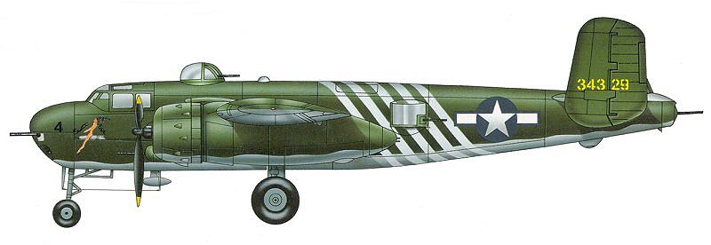

No ta czacha jest już lepsiejsza, ale ja bym widział ten model z takimi malowaniami...
http://www.joergsmodellbauseite.de/PMC_Luebeck/B25H.jpg
Nie wiem czy to widziałeś...dla mnie bomba...:)

Moze taki napis byś zrobił ??
http://crystalgraphix.com/mtcomfort/CGMC-Y11.jpg
I jeszcze 2 malutkie zdięcia twojej wersji:
http://www.discounttrainsonline.com/graphics/MIN/L14405.jpg
http://www.chindits.info/Thursday/Images/B-25H.jpg
Pozdr
