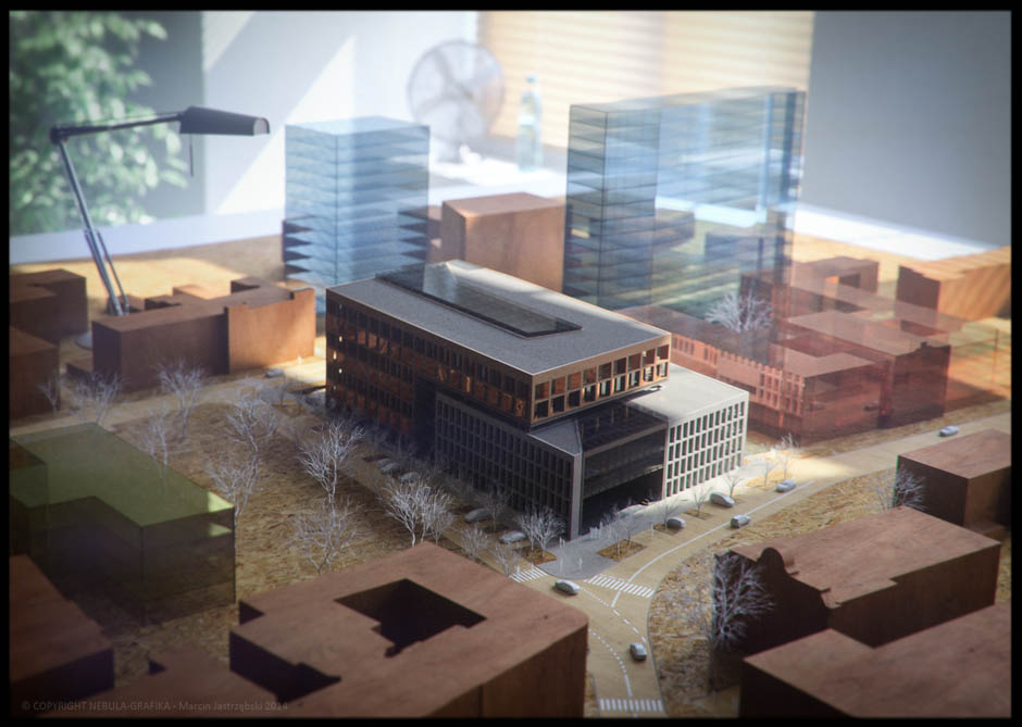

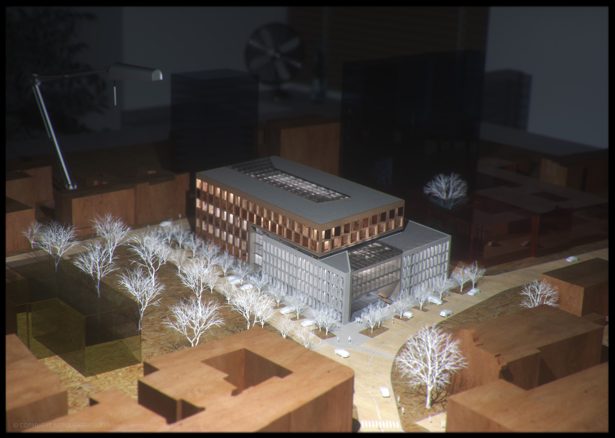

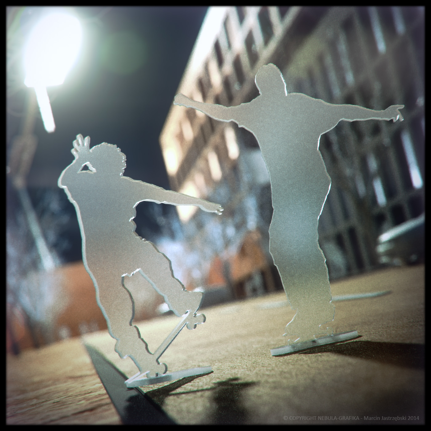

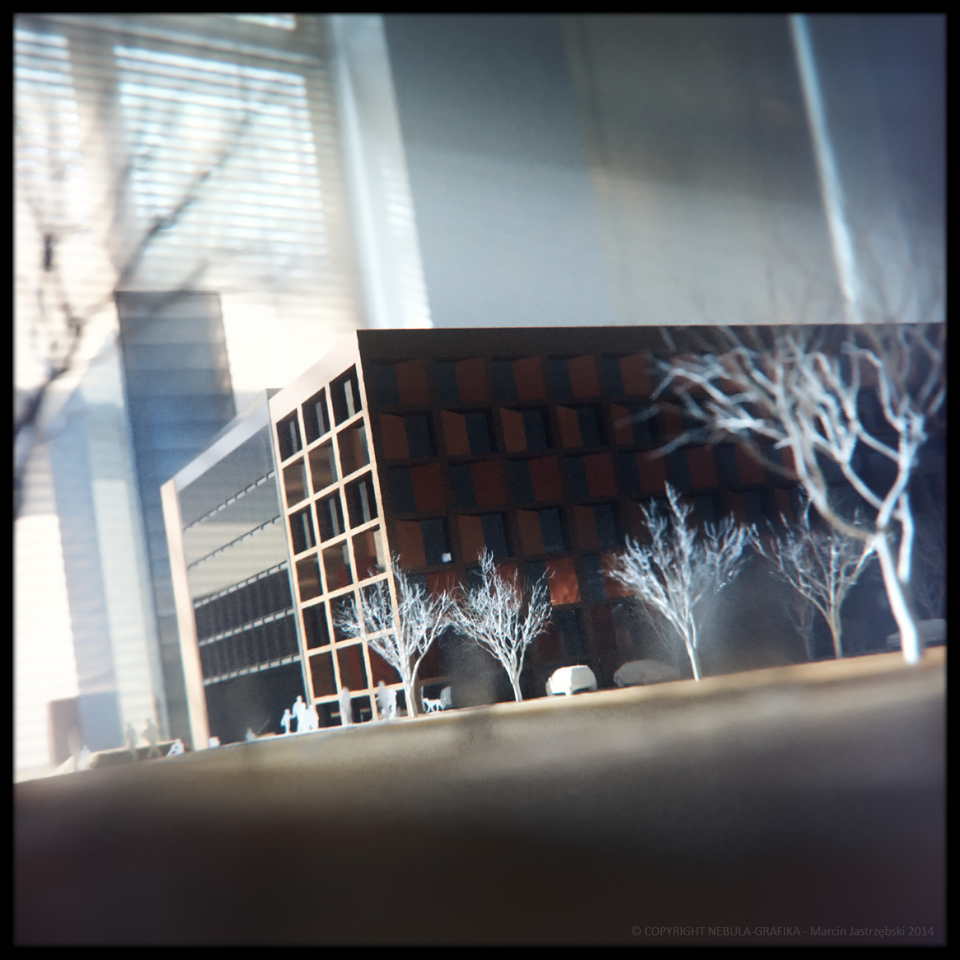

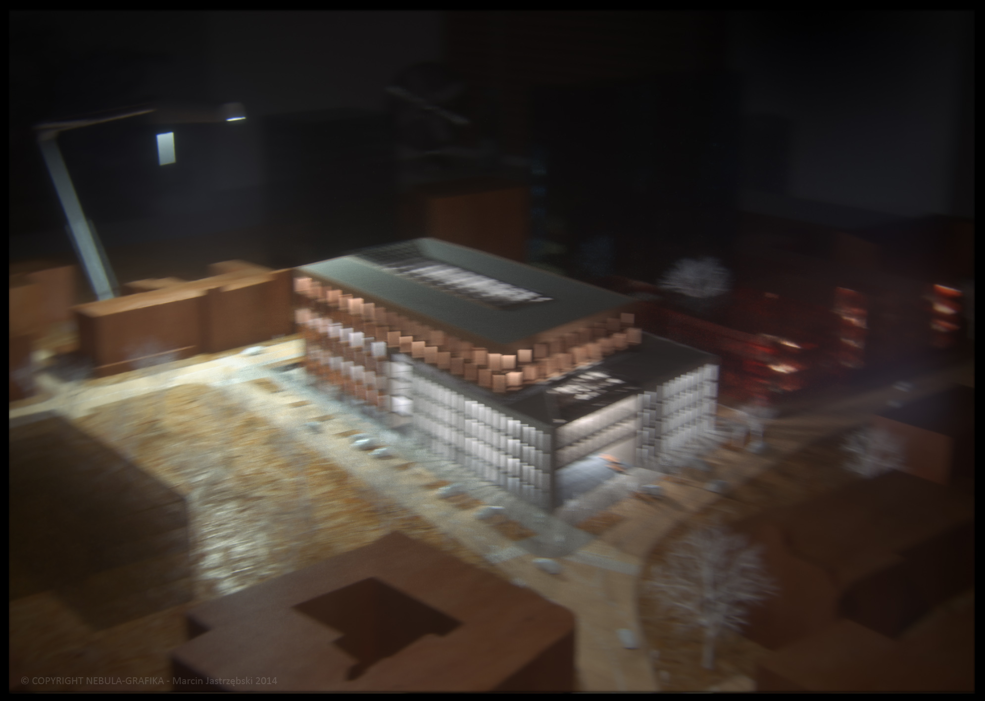

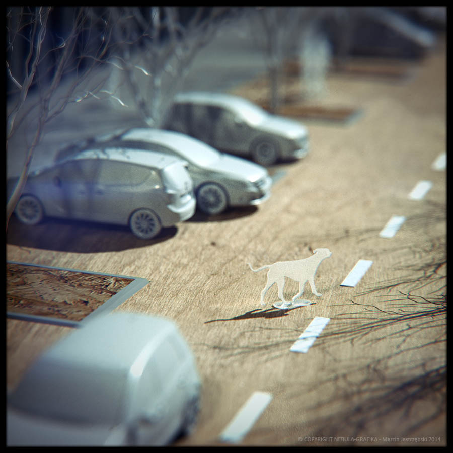

Chciałbym przedstawić kolejny projekt opracowany w Maxwell 3. Tym razem jest to zabawa z makietowym ujęciem jednego z projektów pracowni BLM Architekci, który robiliśmy komercyjnie. Potem, po godzinach wrzuciłem bryłę do Maxwella, z zamiarem wykonania relistycznych widoków w różnym oświetleniu. Dodatkowo w jednym z widokówm zasymulowałem poruszenie zdjęcia z ręki, bezpośrednio w renderingu, animując odpowiednio kamerę i włączając opcję, kamera motion blur. Zapraszam do oglądania i dziękuję za odwiedziny!
Cinema 4D R15, Maxwell 3, Photoshop, Red Giant Looks, Lightroom

Ok, jest napisane ale muszę jeszcze raz dla pewności. Robiliście wizkę w taki sposób aby wyglądało, że zrobiliście makietę? Czy jest w tej pracy coś z "ręcznych robótek"?:-)
No tak, wychodzi na to, że już w kolejnym wątku zmuszasz mnie do komentarza :) Materiały, oświetlenie, porażający realizm, kompozycja. Dawno nie widziałem tak dobrych renderów - do takiego realizmu powinno się dążyć w grafice. Przez Ciebie prace Marka Denko przestały mi się już podobać :) Jakoś nie miałem okazji poznać lepiej maxwella. Mówisz, że displacement i wolumetryka go spowalniają, ale to dotyczy każdego silnika. Masz jakieś doświadczenia jak sobie radzi z wydajnością i realizmem/szumem ze scenami gdzie trzeba użyć bardziej złożonych shaderów wody/oceanu ( bo widzę że ma dobrą integrację z realflowem) i jak sie sprawdza w animacji - da się jakoś czasy zoptymalizować/fejkowac czy trzeba iść w sprzęt i renderfarmy? Twoje prace, wersja maxwella na linuxa (w tym demo), które można odpalić na maya, a nawet na blenderze (bo jakiś zapaleniec zrobił nieoficjalny exporter do 2.71), nie ma wyjścia jak potestować :) Jeśli chodzi o ten pierwszy obrazek z lampą błyskową to wygrałeś, nie wiem czy to foto czy 3D :) High class :)
gnacik - tak dokładnie było. Po wykonaniu widoku komercyjnego, wymyśliłem sobie, że zrobię tak dla siebie widoki wystylizowane na makietę. Jakie "ręczne robótki" masz na myśli ? :)

najlepszym komentarzem jest oczywiście to, że wszystko wygląda jak prawdziwa makieta, a to foto rozmazane miazga

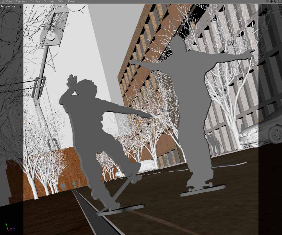

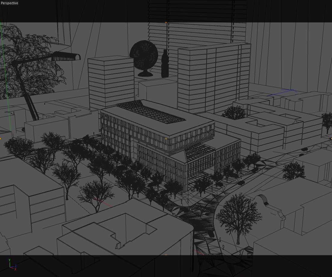

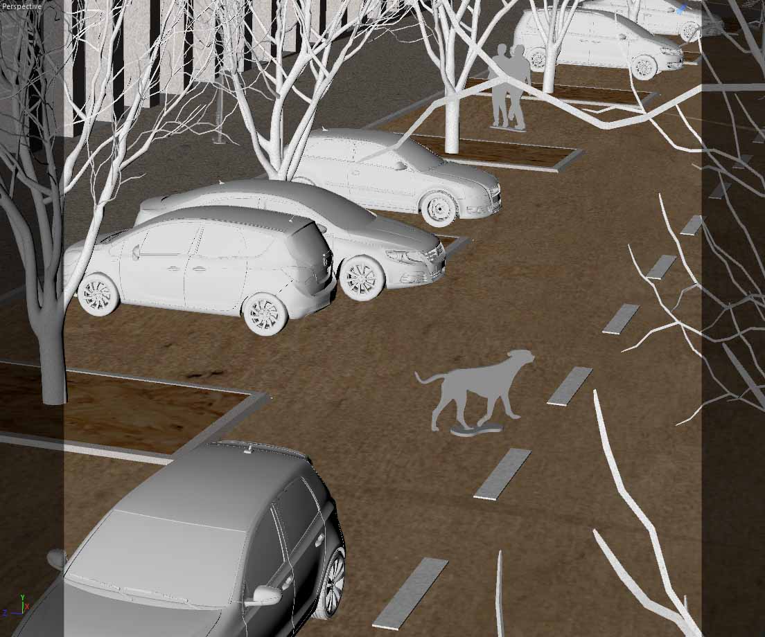

pokazałbyś widok z viewportu?
