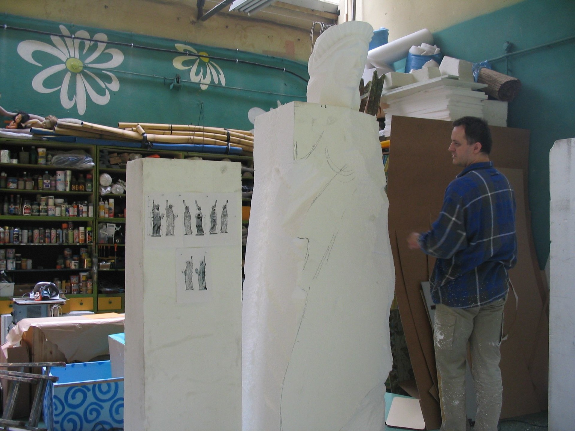

briz Napisano 14 Luty 2006 Napisano 14 Luty 2006 Możesz napisać coś więcej o technice wykonania, taka rzeźba cała składa się z jednego kawałka styropianu, Czy może jest klejona ?

jaras Napisano 14 Luty 2006 Autor Napisano 14 Luty 2006 dzięki , cieszę się że sie podobają nasze produkcje :) jak wrócę do domu to wrzucę jakieś zdjęcia z mejkin ofa takiej rzeźby- generalnie to dosyc skomplikowana operacja- trzeba zamówić w fabryce bloki styropianu (np. 300x80 cm) i z tego rzezać najpierw ogólną formę - piłami typu "moja-twoja" ;) a in dalej tym mniejsze narzędzia się stosuje. Korzystamy też z pianki montażowej do klejenia styropianu (np. długa szyja albo ręce się dokleja) później trzeba to utwardzić żywicą epoksydową - generalnie są to dosyć mozolne operacje. kliment- To nie tylko moja zasługa - wymienię tu przy okazji zespół twórców : ja z żonką mą Izabelą, Iwona (Mała), Tomek Grimm , Tomek Okręglicki z żoną swą Anną :) a błona skrzydełek to materiał nasączony klejem i pomalowany. tweety- łuk jakieś 4 dni a dinozaury wszystkie ok. 2 tygodni Obywatel - oczywiście że boimy sie pylicy ;) ogólnie po takiej robocie styropian masz WSZĘDZIE - (nienawidzę tego) ;) Predator- podeslij linka do tego videotutka thx

jaras Napisano 14 Luty 2006 Autor Napisano 14 Luty 2006 ok, wrzucam zdjęcia z wcześniejszych etapów produkcji - nie mam niestety dokumentacji od samego poczatku. Pomarszczoną skórę dinozaura w tym przypadku fajnie zagrała gazeta moczona w kleju.

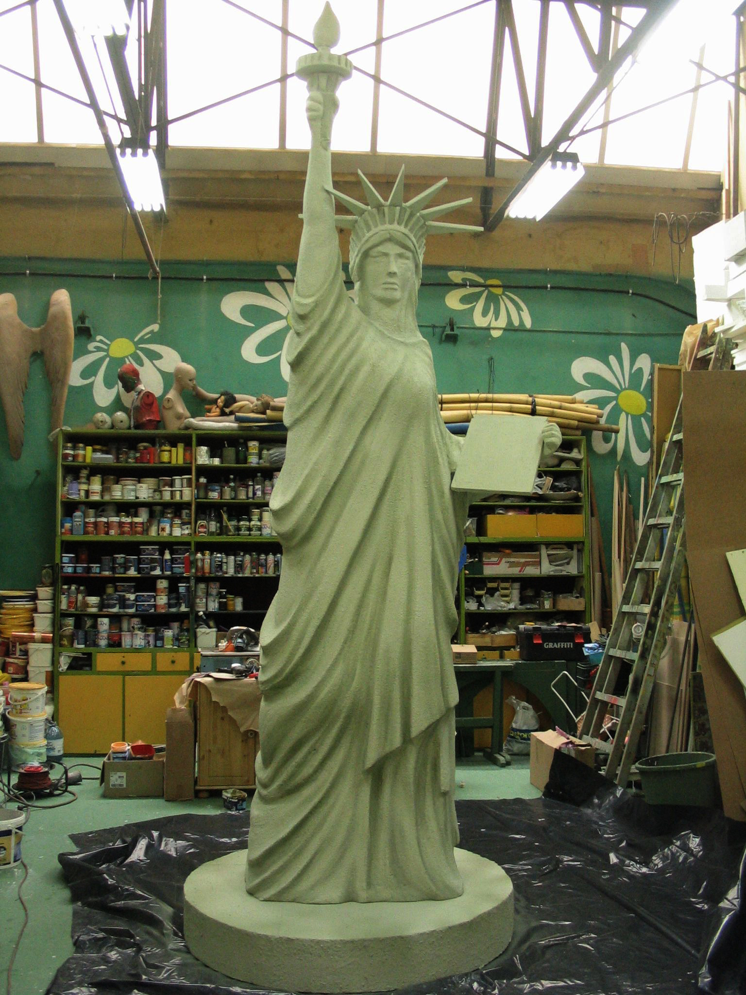

jaras Napisano 11 Kwiecień 2006 Autor Napisano 11 Kwiecień 2006 (edytowane) wrzucam do wglądu kolejną realizację - Statua Wolności - wysokość 4 m. styropian. Zleceniodawca - Pub "American Dream" w Rybniku Edytowane 13 Sierpień 2018 przez jaras
jaras Napisano 11 Kwiecień 2006 Autor Napisano 11 Kwiecień 2006 (edytowane) jutro potraktuję ją jeszcze quick dirtem ;) i powcieram troszkę brudu w zagłębienia - i reszta "renderów" : Edytowane 13 Sierpień 2018 przez jaras

jaras Napisano 13 Kwiecień 2006 Autor Napisano 13 Kwiecień 2006 (edytowane) dzięki za komentarze , statua dzisiaj została skończona - czyli pomalowana - powcierałem troszkę brudu w zakamarki i rozjaśniełem gdzieniegdzie. kome - to nie marker tylko węgiel drzewny ;) pozdrawiam Edytowane 13 Sierpień 2018 przez jaras
Shogun 3D Napisano 14 Kwiecień 2006 Napisano 14 Kwiecień 2006 Nooo, to widzę, ze 3D w realu też tworzysz. naprawdę gratuluję, statua wymiata znaznie bardziej, niz pozostałe, mam wrażenie, ze była dużo trudniejsza. :) pozdrawiam i powodzenia w dalszej pracy zyczę. :)
giorgione Napisano 14 Kwiecień 2006 Napisano 14 Kwiecień 2006 świetnie qwygląda - bawiłem sie w coś takiego styrodurem - piękna robota :D
mrkrzysiek Napisano 14 Kwiecień 2006 Napisano 14 Kwiecień 2006 Pomalowana jeszcze lepiej się prezentuje jestem pełen podziwu Fajnie by było mieć taką w pokoiku :D
Leru Napisano 14 Kwiecień 2006 Napisano 14 Kwiecień 2006 nie czuję coś koloru ale może to kwestia oświetlenia sceny ;) Ogólnie jestem na TAK
jaras Napisano 14 Kwiecień 2006 Autor Napisano 14 Kwiecień 2006 (edytowane) Shogun - statua nie była wcale najtrudniejsza giorgione - styrodur to masakra :O , toż to twarde jak cholera. W statule są wstawki ze styroduru - np. korona i księga (żeby się nie obiły i ukruszyły ) nie wyobrażam sobie rzeźbić w tym większej bryły , chyba młotem pneumatycznym ;) dzięki Edytowane 13 Sierpień 2018 przez jaras
Ania Napisano 15 Kwiecień 2006 Napisano 15 Kwiecień 2006 dobre jest, może od tyłu ta dolna ręka trochę koślawa wyszła, ale oprócz tego bardzo fajnie
miwt Napisano 17 Kwiecień 2006 Napisano 17 Kwiecień 2006 definitywinie zabraklo mi tchu jak ogadalem statue...!inne tez bajer
siwy_bos Napisano 18 Kwiecień 2006 Napisano 18 Kwiecień 2006 Tylko żeby jej się kuku nie stało przy przewożeniu :) A statua Bardzo ładna. Co prawda poprawiłbym trochę w photoshopie no ale to twoja sprawa :P.
