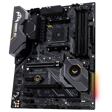

P.S. Ja mam tuf gaming x570 plus ale bez wifi.

P.S. na stronie to malo zaupdateowane te ramy obczaj tu, koledze dopasowywalem do 3600x na barzie tej listy i plyty i dzialala. Upgrade biosu is a must. Zrzucasz w tym przypadku na dysk SSD  na wierzch i przez bios znajdziesz zadnego wrzucania na pendrivy:
https://pangoly.com/en/review/asus-tuf-gaming-x570-plus-wi-fi/compatibility/ram

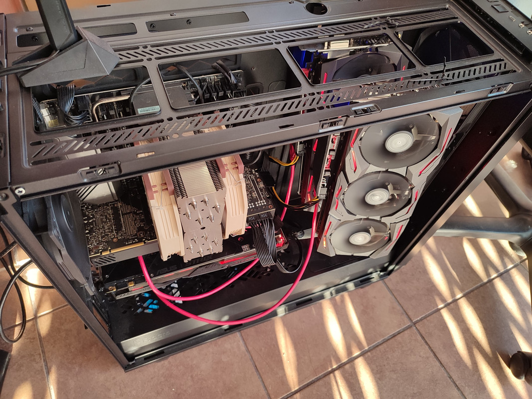

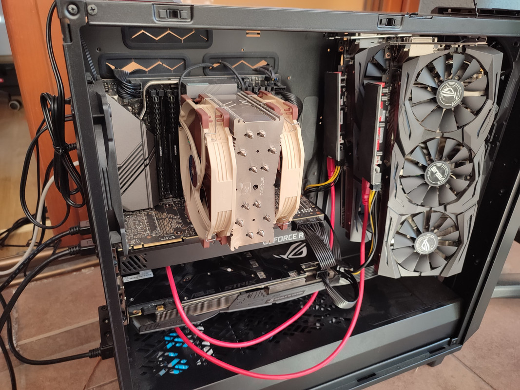

Poka fotę co tam wadzi. Z ciekawości.
Jeśliś bardzo przywiązany do budy to możesz jeszcze wymienić chłodzenie na powietrze, ale cenowo to pewnie wyjdzie podobnie do wymiany budy. Tylko mniej babrania.
No to jeszcze możesz próbować ugrać trochę miejsca montując cienkie wentylatory na chłodnicę, ale nie widać dobrze ile tam miejsca brakuje. Z tego co patrzyłem to 140mm mogą zejść do 15-16mm, a nuż pyknie.

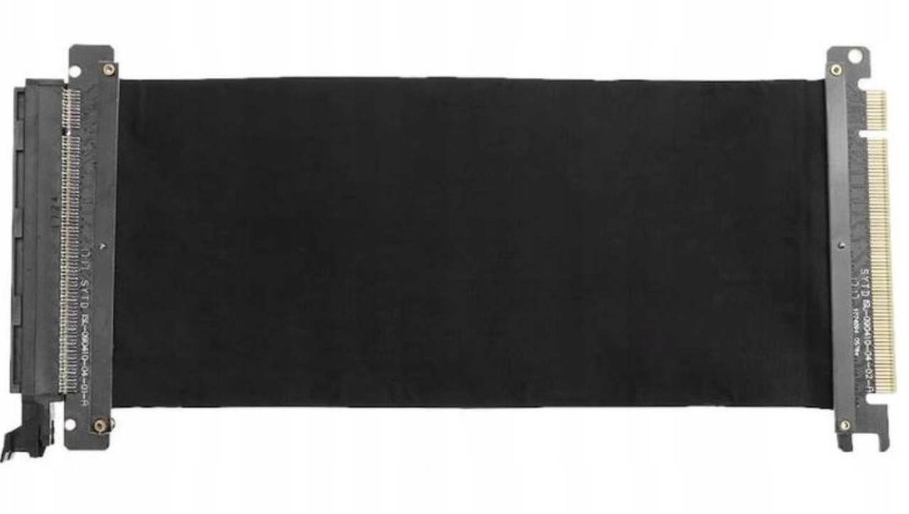

Taśma PCI Riser i możesz kartę nawet skosem upchać i kolanem dopchnąć klapę :)

Ja wczoraj wieczorem jeszcze zajrzałem do budy, poodkręcałem chłodnicę, żeby się upewnić, i faktycznie nie da się upchać do góry, ultracienkie wiatraki też nie rozwiążą problemu no i skapitulowałem i zakupiłem nową większą budę, dzisiaj powinna przyjść i przełożę do niej, dam znać jak poszło.

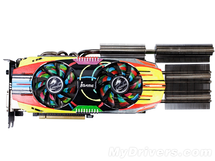

smutasem jesteś, utraciłeś radość dziecka cieszącego się z kolorków i całej reszty, tamta karta wygląda jak wyścigówka ale i tak czerwona by była chyba szybsza, trzeba by testy porobić :)

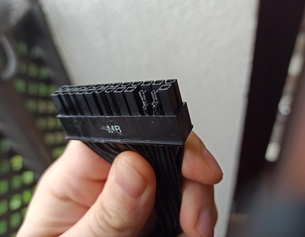

A czasem nie zadziała jak nie podłączysz wszystkich?
