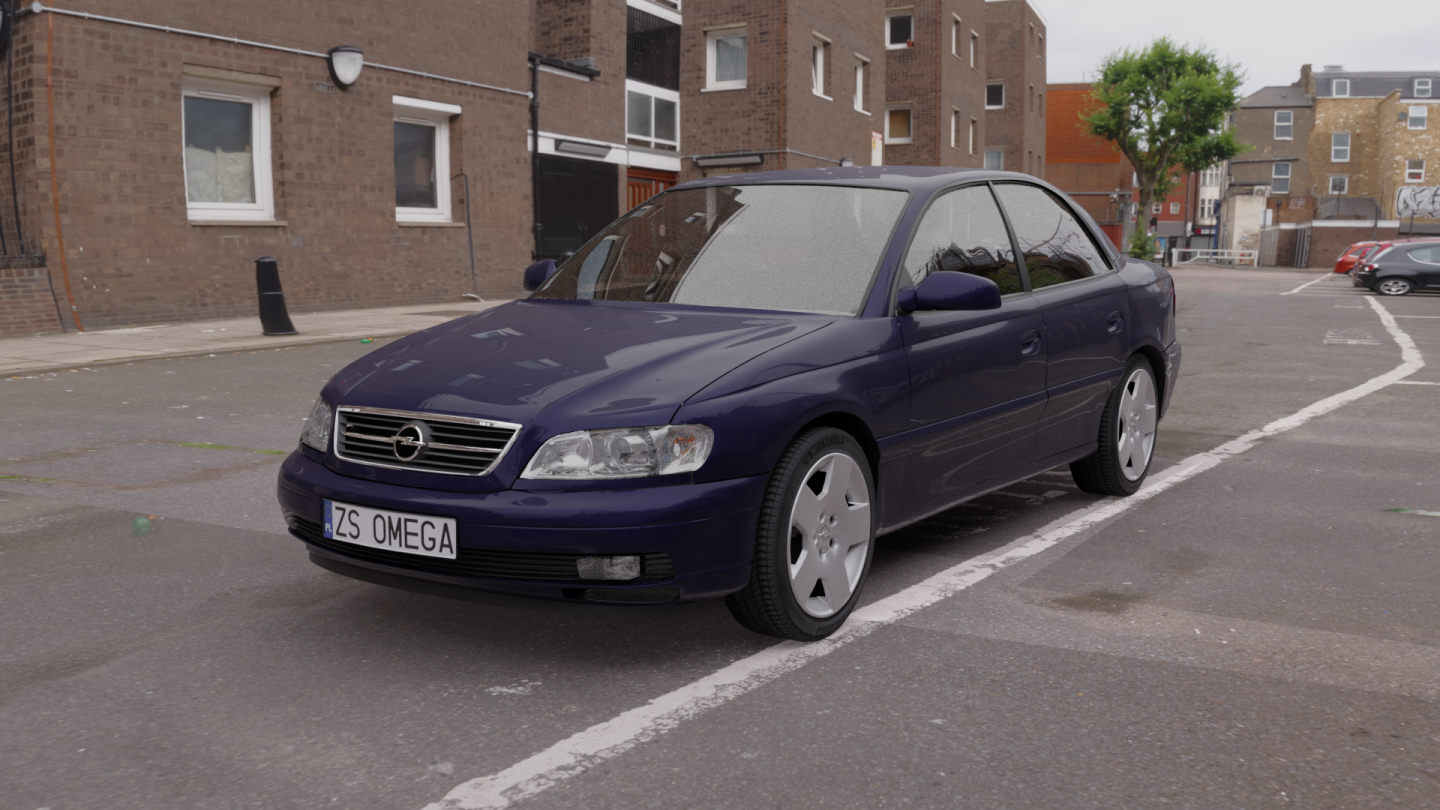

Samochód 3d Opel Omega B Fl 1999r.
Kombinuje z hdrką. Zmieniam pozycje świateł. Na razie poprawiam bok. Jest lepiej? Jest sposób żeby zrobić to jakoś szybciej niż ręczna edycja hdrki?untitledad.thumb.jpg.704de2a50278f0f16d75027893c339d7.jpg

  • Tak na szybko: 1) Mocno rozmyty i jasny cień 2) Niski kontrast obrazka 3) Refleksy - nie przemyślałeś jakie linie "płyną" przez karoserię. Dodatkowo na szybie jest jakiś kawałek "kwadratu" urywający s
  • Zapominałeś nadać materiał do shadowchaer'a. Pyknij HDRkę na diffuse i bezie 50 razy lepiej 🙂  P.S. Auto przeszło niezły szaber.. jak nawet plastikowych kawałków wnętrza drzwi nie zostawili 😉 J
  • Lepiej lepiej.... ale zacznij używać postpro w swoim workflow 🙂 Bez renderpasów wiele sie zdziałać nie da... ale i bez nich da się podciągnąć render 🙂 P.S. Sorka za te artefakty z jpga ale ju
Ten model się nie nadaje do takich studyjnych renderów. Jest zbyt kanciasty, przez to refleksy zamiast być gładkimi liniami to mają pełno uskoków, ostre odbicia tylko to uwypuklają. Poza tym jest krzywo wokół detali (zobacz co się dzieje z refleksami w okolicach klamek). Moim zdaniem żadne zmiany oświetlenia, kontrastu, tła itp. nic tu nie dadzą bo podstawa (model) jest jaka jest.
Mas takie wielgachne te odbicia - wez poprobuj sobie z inna hdrka studyjna jakas gdzie masz duzo swiatel w stylu dlugich linii ktore podkreslilyby ksztalt a nie jeden wielki, bialy placek..
Nie mowie ze ta akurat ale cos pod to:
https://cdn.flippednormals.com/wp-content/uploads/2020/08/20034021/HDRIstudio_014.jpg
Poza tym nie musisz sie opierac na samej HDRce wez sobie pokombinuj z jakims mesh-lightem albo po prostu rozciagnietym area light. Wazne zeby sie mialo co odbijac. Jak bedziesz chcial tylko i wylacznie uzywac HDRki to daleko nie zajedziesz.

Dobra już działa na innej przeglądarce. Nie podoba mi się ta hdrka bo ma za dużo świateł.
A co jak zrobie sam studio i będę chciał z tego studia stworzyć hdrke? da się tak?

ok. Wracam do modelowania. Co z tym można zrobić? Jak to zrobić żeby po subdivie się nie psuło aż tak?
Wyrzuć klamkę, zagęść siatkę i dopiero zrób klamkę. I unikaj trójkątów na obłych powierzchniach, chyba, że jesteś pewien, że będzie to dobrze wyglądać.
Tylko, żeby zagęścić siatkę musisz mieć też dobrą bazę, bo będzie to później ciężej poprawiać.

Dobra, poprawiam cały model bo widze niezgodności. Na ten moment poprawiłem przednie drzwi i klamke, która za bardzo odbiegała od originału. Takie to wszystko krzywe...untitled.thumb.png.b6c99941476ac2a96aad0d54eaa6ebce.png
Ktoś pomylił drzwi z katalizatorem!
Skoro widzisz niedociągnięcia to zastanów się, czy nie szybciej byłoby zrobić całość od nowa, niż poprawiać to co jest. Chociaż z drugiej strony jako całość źle się nie prezentuje to może po kilku poprawka będzie super 🙂
No właśnie ciężko się wprowadza poprawki jak jest już tak siatka rozwinięta. Ale robić od początku to mi się nie chce.
Te drzwi poprawiłem prawie już, usunąłem trójkąty jakoś i poprawiłem ogólny kształtuntitled2.thumb.png.10b74f05c2146702d64dc2adf05a1229.png.

Polecam na takie sprawy zrobić base mesh bez klamek (sam ten fragment, gdzie ma być wycięta wnęka na klamkę) i klamki wyciąć z użyciem Shrinkwrap.
Ogólnie dziury na klamki to koszmar 😄 Sam wiele razy wywalałem mesh w tych miejscach.
Edytowane przez triget
Dobra już się nie bawie w te rendery zrobiłem takie studio w 3 min. i zostaje przy tym, biorę się za model. Co do tych klamek to spróbuje tym shrinkwrapem.untitledddd.thumb.png.029cecb268fe7c1950ebf1fd31496cac.png
Tak shrinkworp to droga która musisz podążyć. Często gęsto robię cały kształt a potem spokojnie domalowuje poszczególne części które ładnie do siebie pasują bo poligony ustawiają się pod podstawowy ksztaut. Pamietaj tylko żeby zrobić nieskazitelny base mesh i sprawa pogiętych blach przestanie ci doskwierać 🙂

@michal1 Najlepszym bluepritem jest camera match do zdjęcia oryginału 😄 A rysuneczki to dobre na bardzo ogólną bryłę 🙂 nie spotkałem się z rysunkiem co by 98% odpowiadał temu co jest stanem faktycznym. No ale może miałem pecha 😄 I zaczynam wierzyć że chłopacy od rysunków specjalnie zakłamajuą rzeczywistość... jedyne czego rozgryść nie mogę to dlaczego to robia... no bo chyba nie z czystej złośliwości... right?.... RIGHT?! 😄
Powrót do modelu. Dopiero jak da się jasny kolor to widać jakie to krzywe jest. Ale bok już mi się podoba zrobiłem klamki shirnkwrapem.untitledlast.thumb.png.07528df516def67b9b6a85b78104ff51.png
Mam problem z tym przednim zderzakiem. Bo blueprinty mylą mnie, bo wiem, że kształt jest inny patrząc na refki. Nie mogę tego zderzaka zrobić, żeby nie wydawał się jakiś krzywy.
Sprobuj zderzak tez zrobic za pomoca shrinkwrapa, czyli usun zderzak i z extruduj od nadkola i maski w dol ale pamietajac o topologi i o nie wycinaniu podluznego otworu . Nastepnie jak masz juz w miare ogarnieta baze zderzaka nadaj ostre krawedzie za pomoca crease a potem daj modyfikator subd na jeden level, zaakceptuj pokolei modyfikatory. Skopiuj, w tym samym miejscu musi byc kopia zderzaka, schowaj jeden model, a na ten drugi nadaj shrinkwrapa i daj target na drugi. Ustaw shrinka na koniec listy modow. I wytnij otwory , nie martwiac sie o pokrzywienie. Jak juz wytniesz to zaakceptuj shrinkwrapa, bedziesz mial ladna gladka siatke. Tutaj jest fajny tutorial jak sie w ogole do tego zabrac :
Jesli chodzi o oswietlenie, zrob circle do okola samochodu i nadaj emision oraz gradient na swiatlo, z gory tez mozesz oswietlic, mysle ze to duzo powinno tez ladnie oswietlic samochod. Tutaj tutorial:
