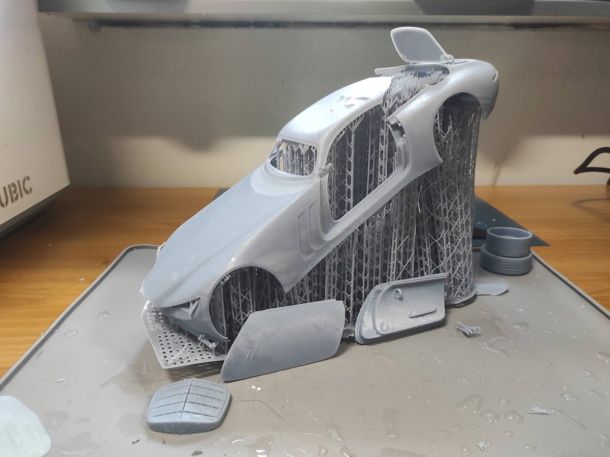

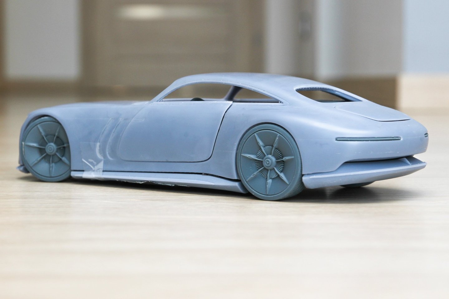

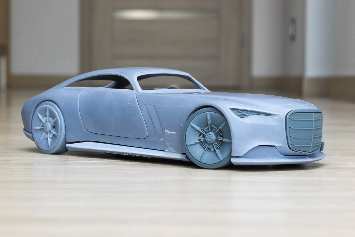

Cześć po przerwie. Zbyt entuzjastycznie nastawiłem się do druku po próbie z kołami. Karoseria to już większe wyzwanie. Niestety zrobiłem zbyt cienkie ścianki (1mm) i w wielu miejscach popękało i się odkształciło jeszcze przed usunięciem podpór. W dodatku zabrakło mi wyobraźni co do skali, np. wydawało mi się, że zawias do drzwi będzie wystarczająco duży, tymczasem nie dało się go zamocować nawet na najcieńszej szpilce, drzwi ledwo weszły we wnęki, wiele detali nie widać itp. Skala modelu to 1:18, więc wydawało by się że duża (długość modelu ~30cm), ale względem 1:1 jednak trzeba sporo przeróbek, zwłaszcza chcąc zachować ruchome elementy. Efekt pierwszych prób widać na zdjęciu z podporami. Jak już poprawiłem model (głównie zwiększenie grubości do 2.5mm) to miałem problem z samym wydrukiem, jak się okazało standardowe nastawy, gdzie model karoserii drukował się ~ 6h były za szybkie, ostatecznie po kilku zmianach karoseria drukowała się 16h.

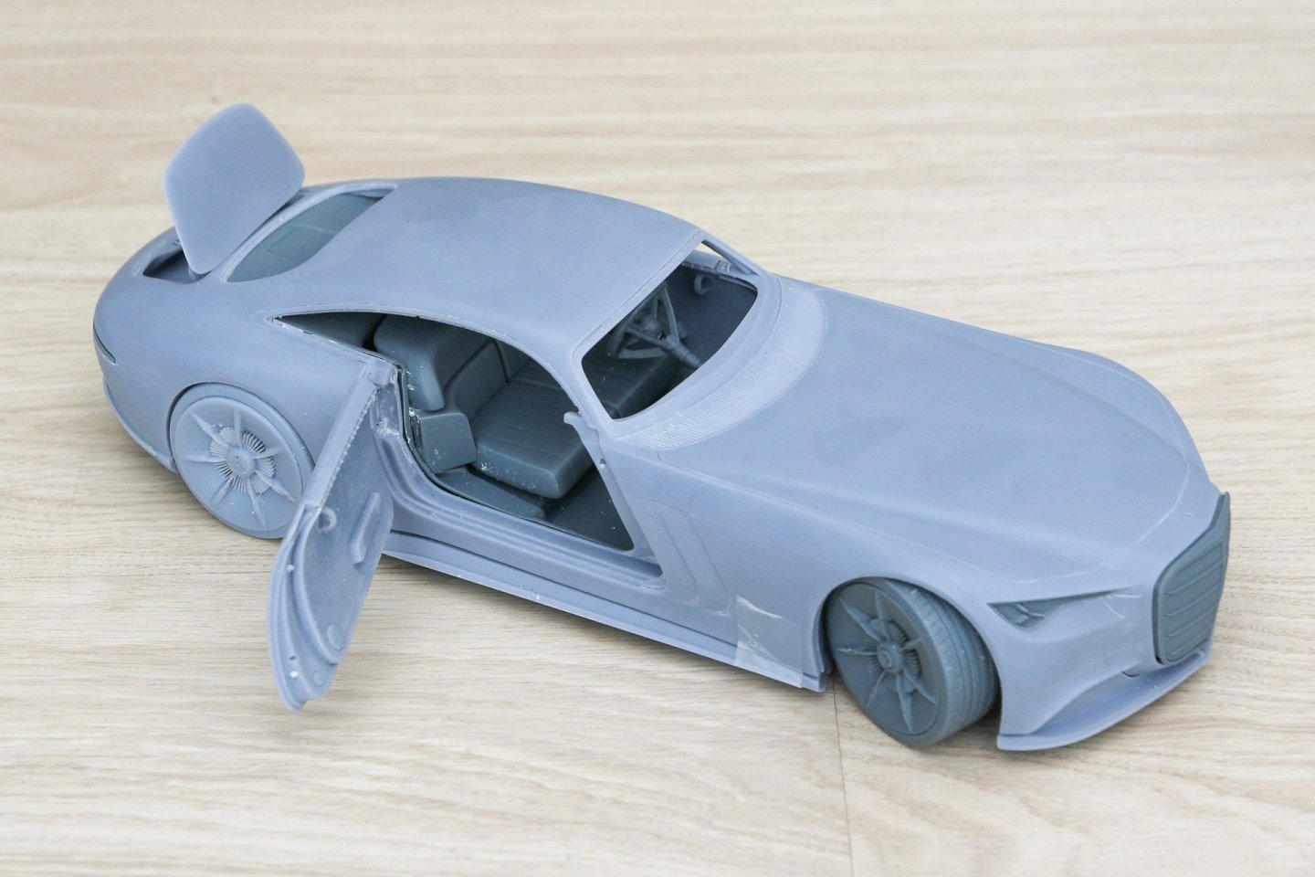

Finalnie jednak udało się wszystko wydrukować (po zmarnowaniu 2 litrów żywicy na nieudane próby). Prezentuje model przed dalszą obróbką i malowaniem. Na razie posklejane na taśmę i ślinę, żeby zobaczyć czy wszystko do siebie pasuje.
