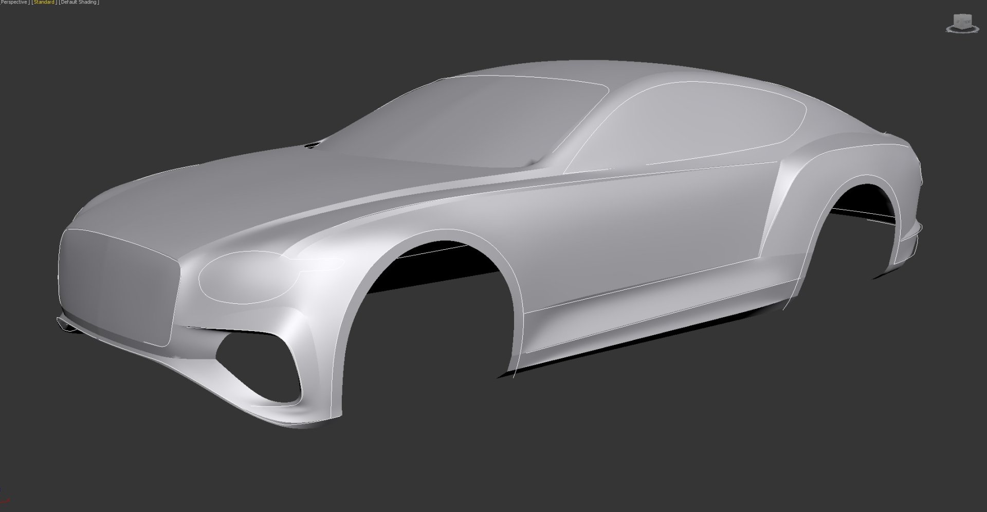

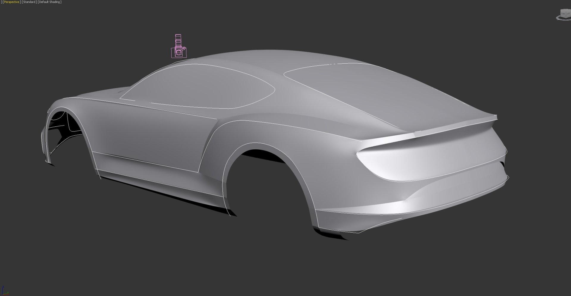

Hej wszystkim, od dłuższego czasu znowu chodzi za mną jakieś autko. Tym razem padło na Bentleya, bardzo podoba mi się jego bryła. Powoli przygotowuję się do pracy, szukam i zapisuje fotki z różnych sesji.
Chcę się skupić na powierzchniach, odpowiednim doborze wszystkich filetów jak w oryginale i ogólnym odwzorowaniu jak najlepszym oryginału.
Na razie linie pomocnicze, jeszcze dopasowanie kamery do poprawy bo na skrajach się rozjeżdża, ustawienie lini i zabieram się za bazę :)

  • Okej, wstępna mocno krzywa baza gotowa, siatka rozłożona aby złapać bryłę i linie główne, bez kminienia żeby wszystko było idealnie. Teraz poprawki, prostowanie, i retopologia. Następny krok finalna b

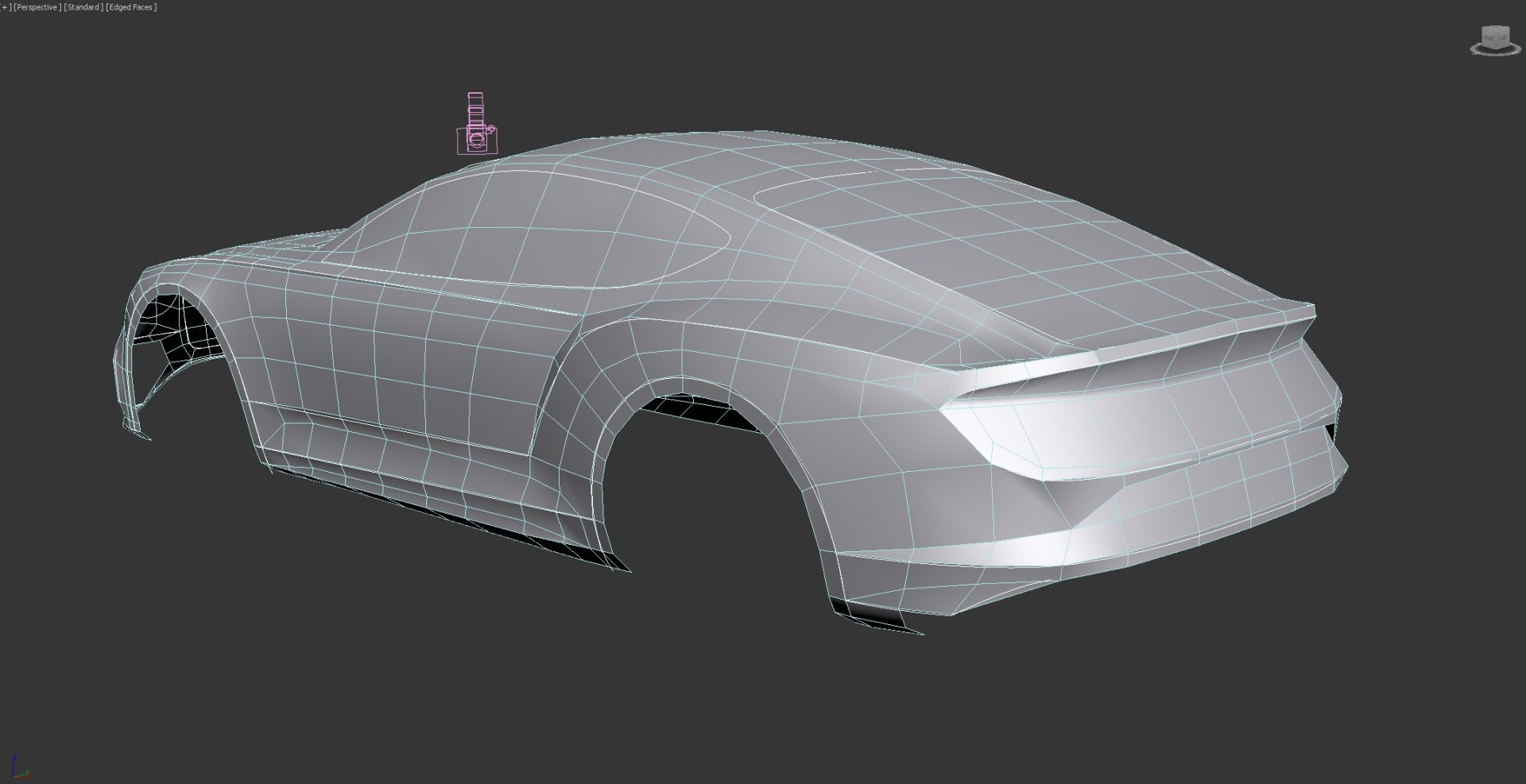

Okej, wstępna mocno krzywa baza gotowa, siatka rozłożona aby złapać bryłę i linie główne, bez kminienia żeby wszystko było idealnie. Teraz poprawki, prostowanie, i retopologia. Następny krok finalna baza ;)
dobrze to wygląda, będziesz panele modelował czy wycinał?
jak podchodzisz do retopo?
Panele wycinane z bazy oczywiście, ale tym razem z większą kontrolą a nie wszystkie na jedno kopyto wyciągnięte na jedna grubość i cześć :)
Retopologia teraz to po prostu dodawanie nowych linii na tej bazie, zmiana układu połączeń, wszystko przesuwane po powierzchni czy krawędzi. Bardzo ważne to sprawdzanie wszystkich głównych linii auta pod jak największym kątem i prostowanie ich do idealnie napiętej. Patrząc od boku auta widzimy równą linię ale pod mega kątem faluje i to trzeba ponaciągać :) Niżej przykład.

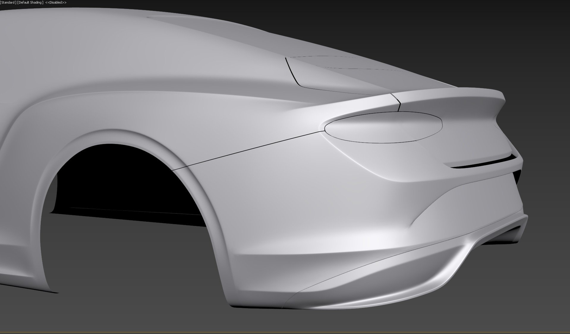

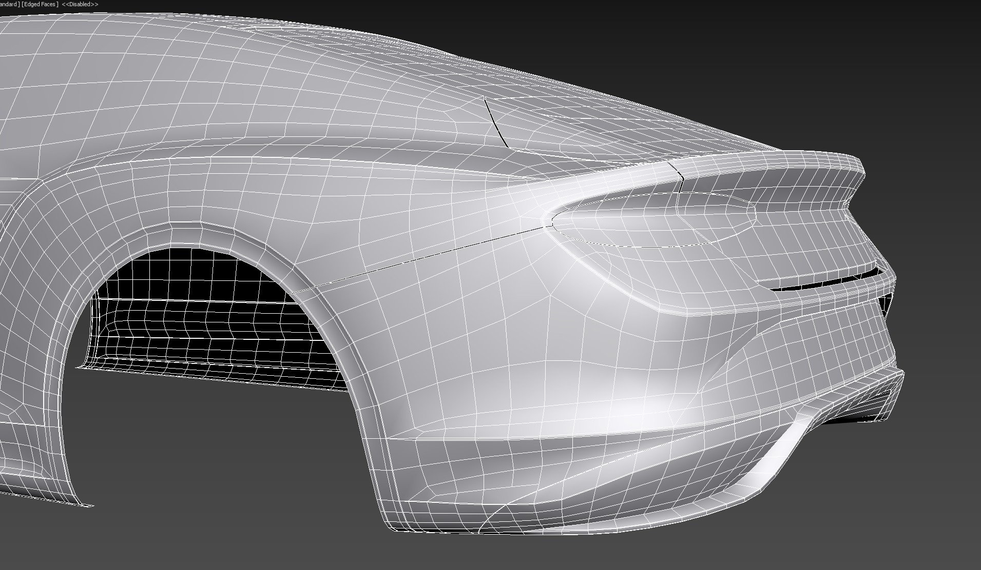

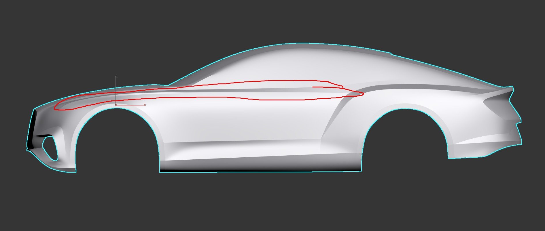

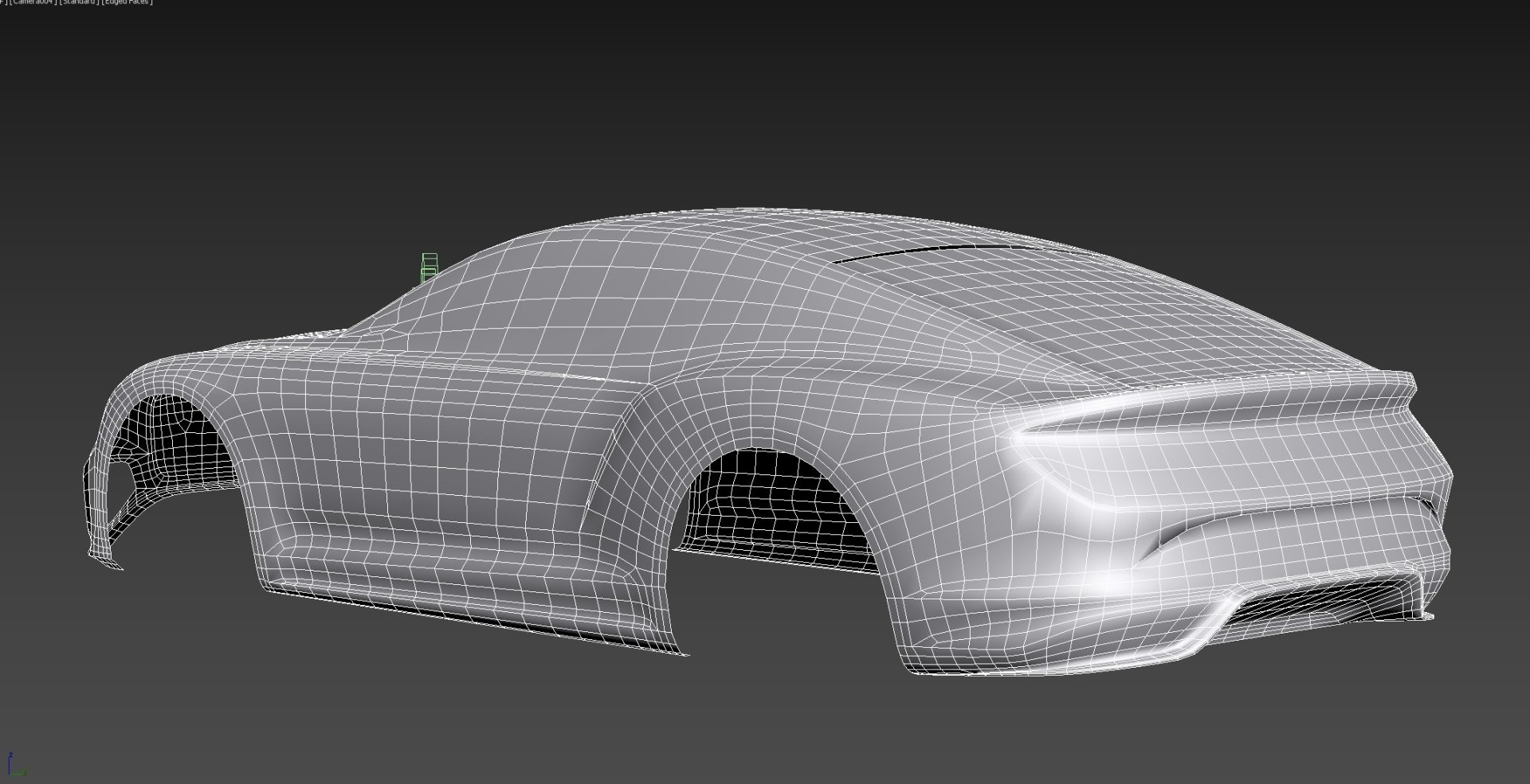

I trochę poprawiony już tył, zaczyna to już fajnie wyglądać, ale jeszcze trochę trzeba poprawić
Będę pisał autystycznie so no offence ;), ale jako uzytkownik Mayki zawsze mnie to facynowalo jak z braku flow robic ladne krzwyizny bo na creasach az tak flow nie wybacza.
Spytam z ciekawosci bo dawno nie modelowalem aut ale jakby tu ujac uzywasz smooth group do robienia creasow?
Pytam bo edglow prawie nie istnieje.
Te wicinanie z przesuwanie krzywych to mi wogole nie podchdzoi wolalbym byc zagescic i zrobci retopo ze shrink wrapem.
By the way tylne nadkole jest krzywe. - "tu autyzm "
Dokładnie tak, robię w meshsmooth crease na liniach głównych, czasami na 1 czasami z mniejszą wartością.
Później oczywiście zageszczam x1. Usuwam creasa i dodaje fizyczne chamfery. Potem jak wymaga tego element znowu x1 zagęszczenie i detal jak czujniki parkowania itd.
Wiem wiem nadkole krzywe i to w kilku miejscach, jeszcze będę równał 😉
okok tak mysle ze najlatwiej ogolnie jest porobic ile sie da w jednej bryle i najladniejsza siata wyjdzie z retopo.

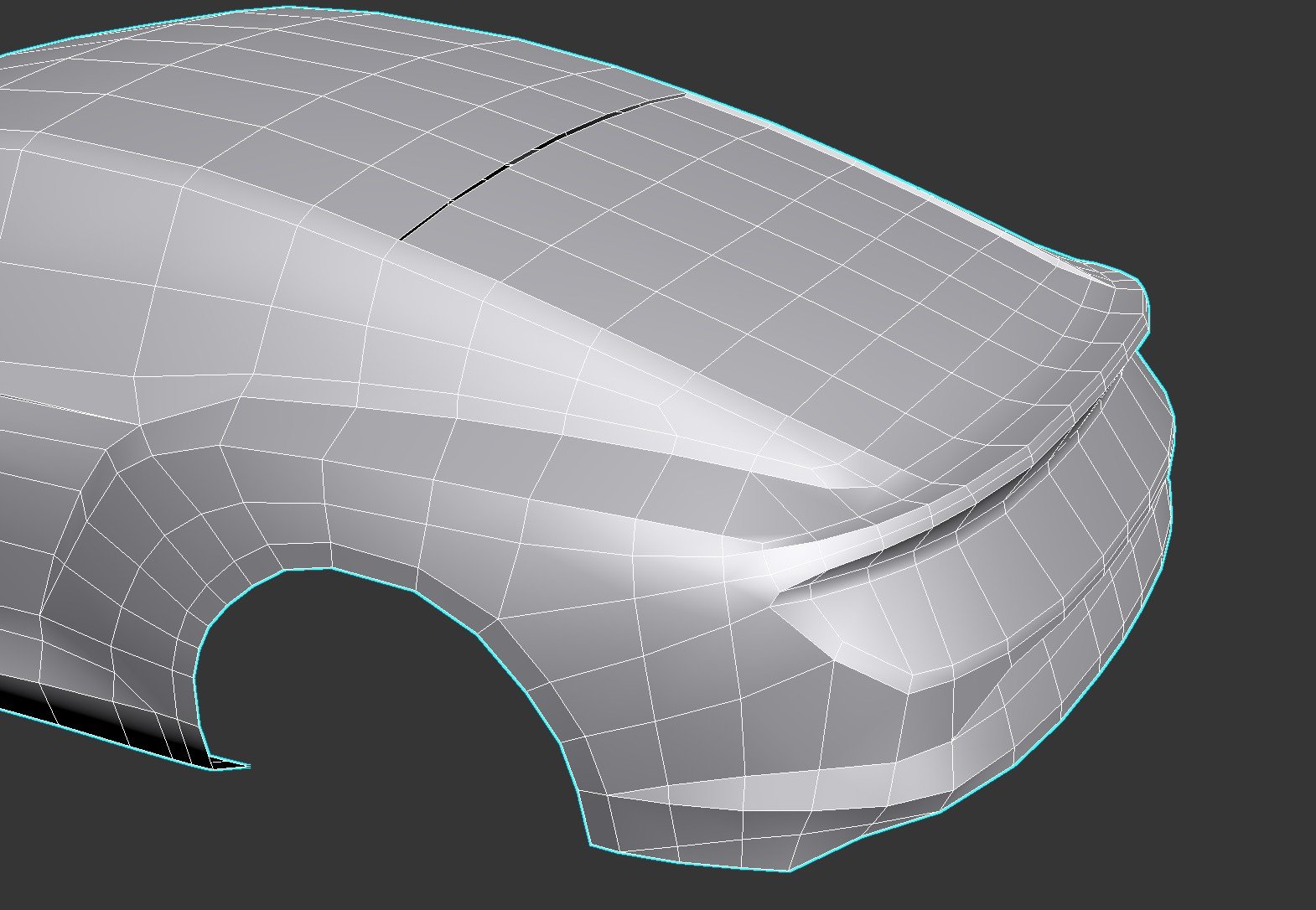

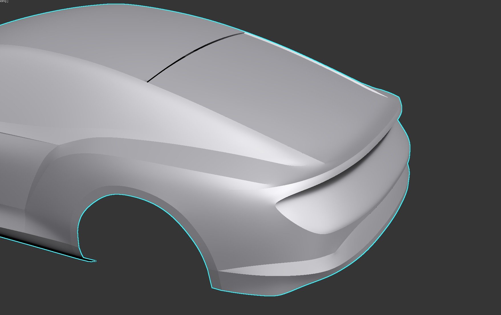

Baza praktycznie gotowa, pogapię się jeszcze trochę na nią, ponaciągam i po prostuje kilka linii i można zagęszczać i zacznie się zabawa, to co tygryski lubią najbardziej :)
Mały progresik, mocno opieram się na camera match żeby każda linia przebiegała w dobrym miejscu i sposób. Plus oczywiście masa zdjęć i porównywanie. Myślałem że model będzie w miarę prosty i przyjemny a tu jak zwykle masa ostrych linii i podcięć kończąca się w gładkiej zaoblonej powierzchni :)

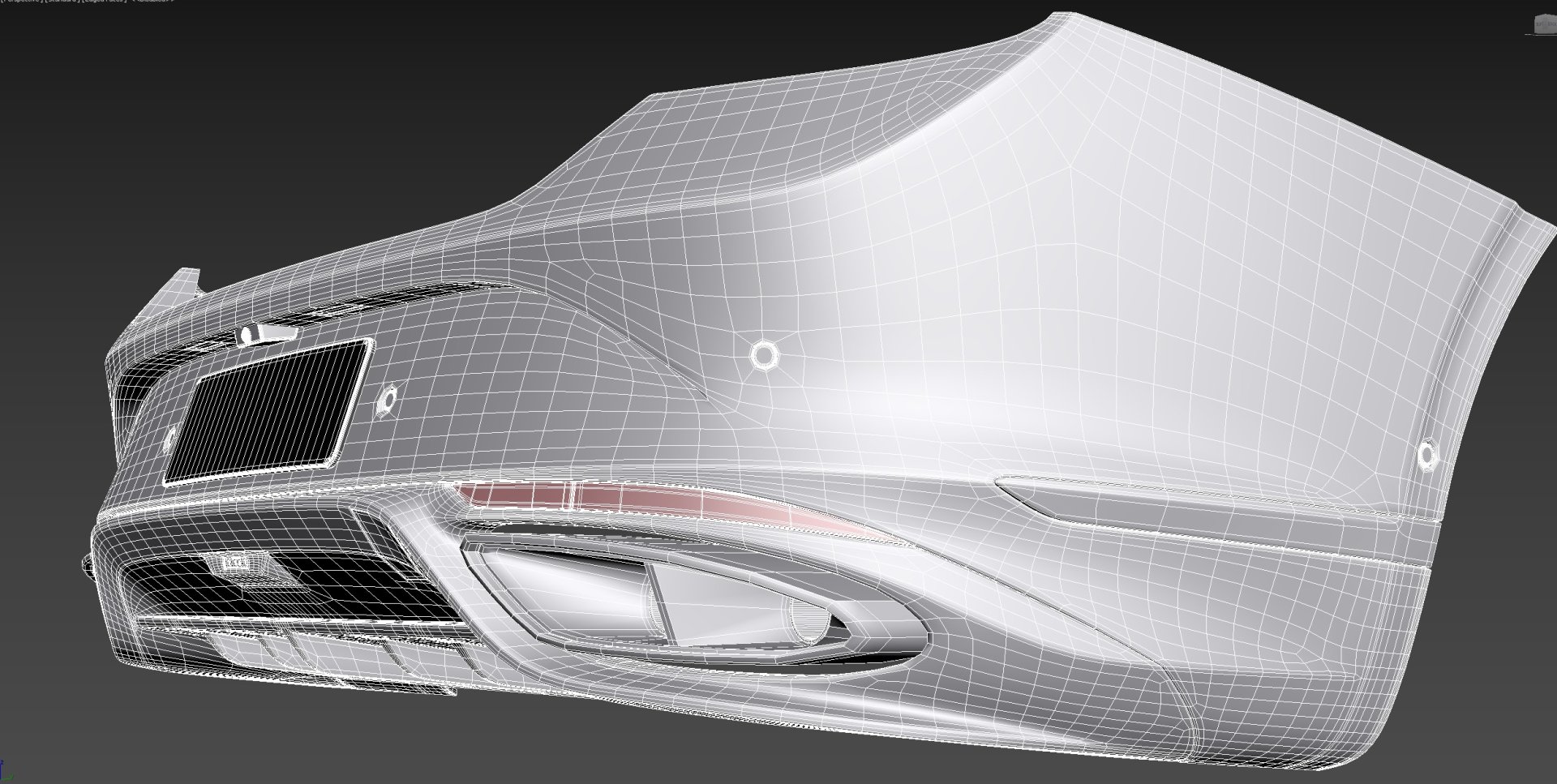

Na razie baza zagęszczona na X1, dodane chamfery na niektórych liniach i wstępnie pocięte dzielenia tyłu.

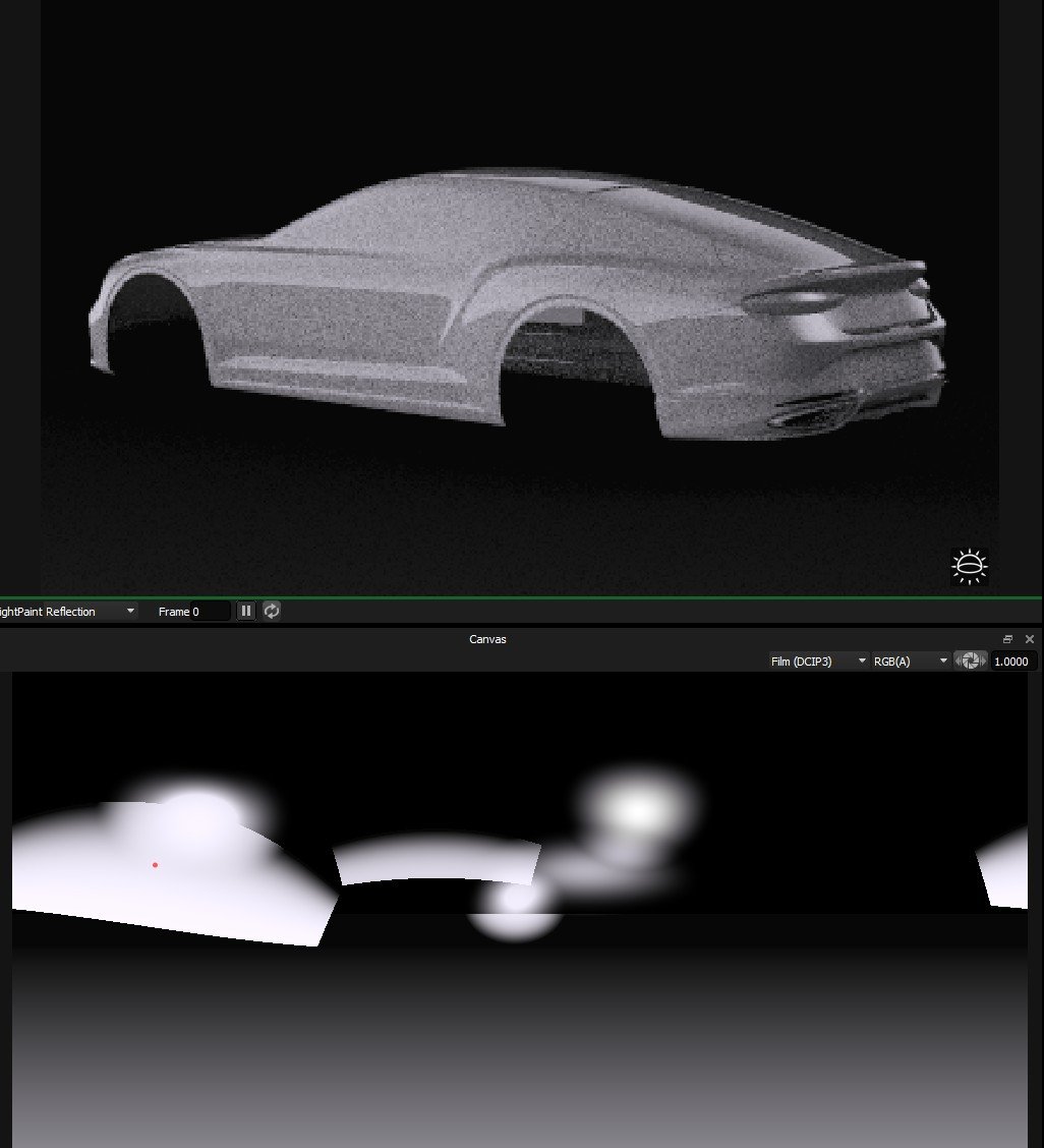

Na bazie modelu pobawiłem się w ustawianie świateł z ujęcia referencyjnego, światło rozchodzi się podobnie, więc jestem spokojny i mogę modelować dalej, a w międzyczasie poprawiać hdrke pod final shota ;)

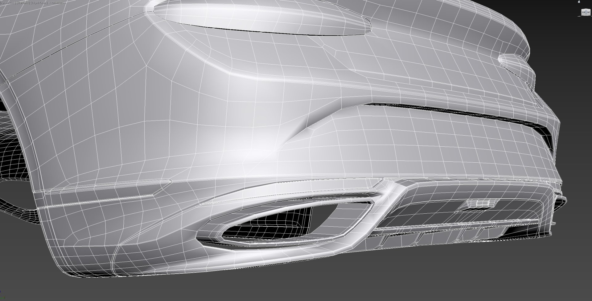

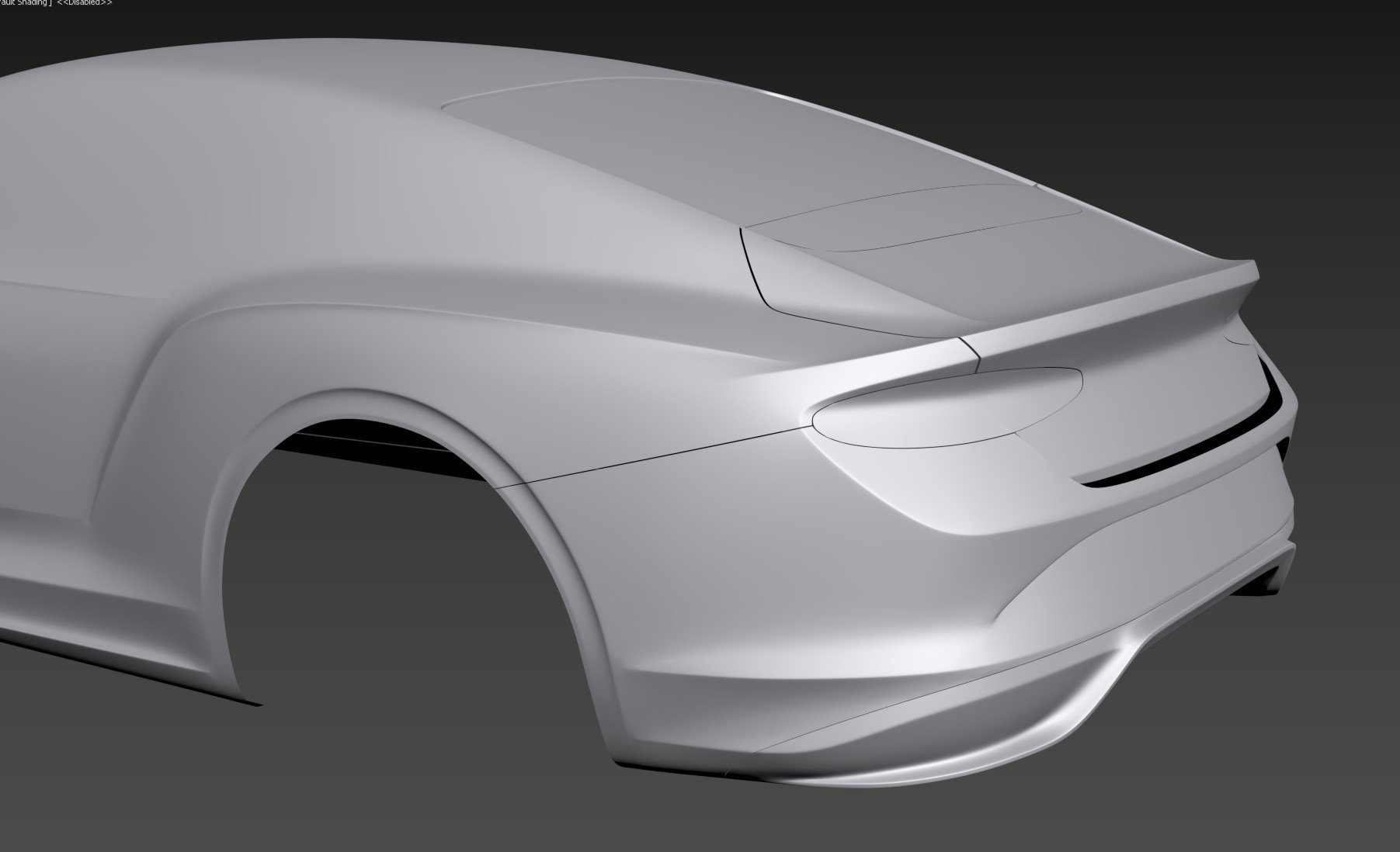

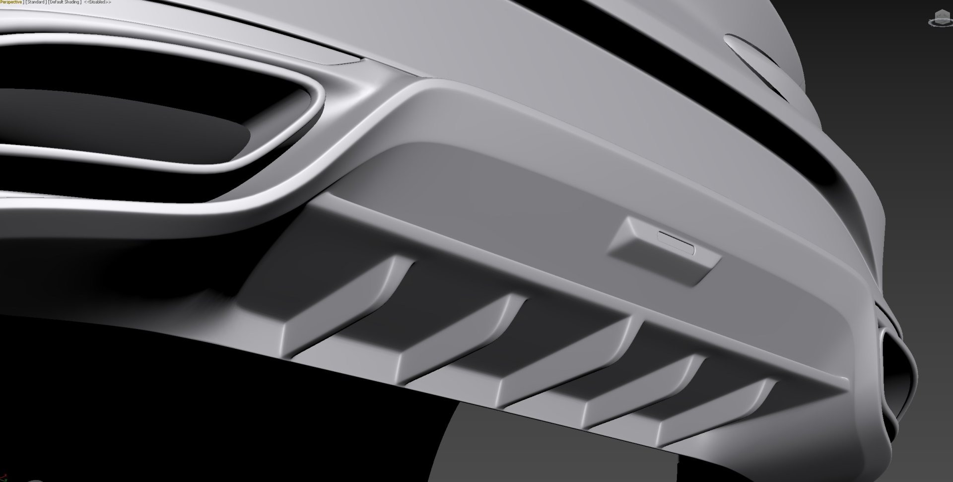

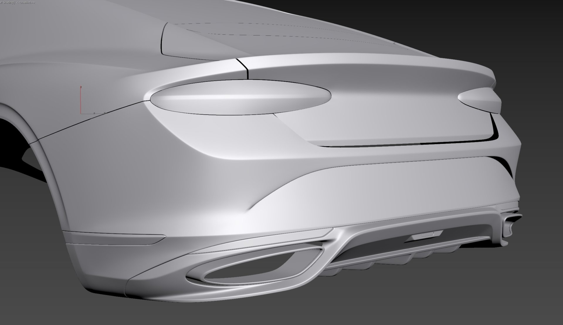

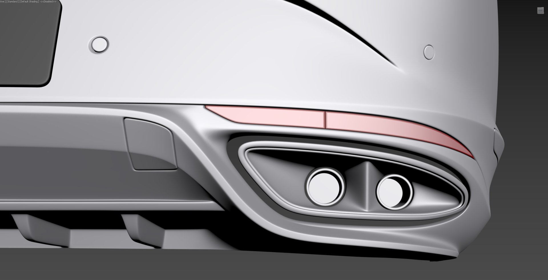

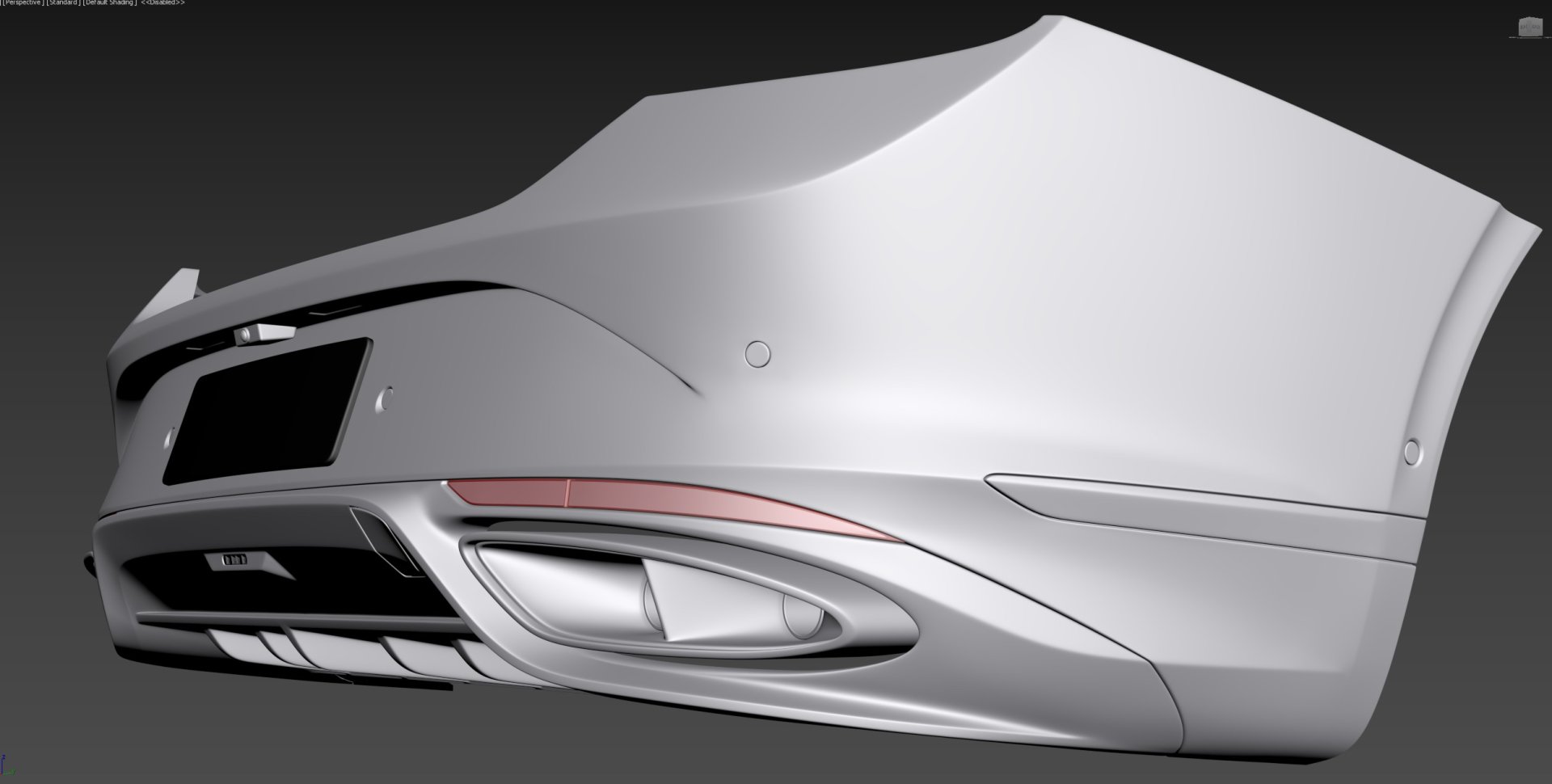

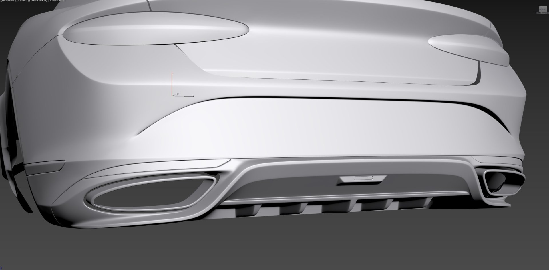

Dziś mały update modelu, dyfuzor tylni prawie gotowy, wymaga ponownego zagęszczenia i wycięcia kilku elementów.
Trochę zmieniłem taktykę modelowania w stosunku do poprzednich modeli, dzięki temu nie będzie monotonii :) Wykańczam do końca dany element, tak więc tylni zderzak gotowy.

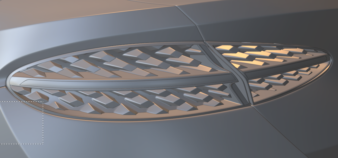

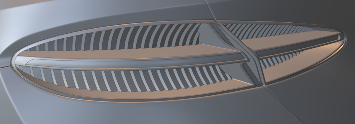

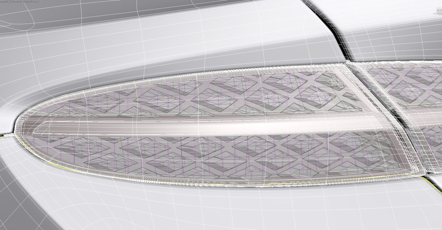

Mały progresik na dziś. Czy ja już mówiłem że nie nawiedzę robić tylnych świateł?
Dobrze że tu takie mało skomplikowane są. :)
Lamp chyba nikt nie lubi robić, zwłaszcza, że często ciężko odgadnąć co tam się znajduje w środku. Ja bym nie powiedział, że te lampy są mało skomplikowane, a wręcz przeciwnie. Tam pod zewnętrznym szkłem są takie wypukłe szklane kształty, coś jak piramidy ale ze ściętym czubkiem, albo kryształy, a za tym jeszcze coś (pewnie reflektor, który odbija jakieś emitery led, tu w miarę dobrze to widać: https://youtu.be/ZRjD_eHPnbk?t=171
https://www.netcarshow.com/R/Bentley-Continental_GT_Speed-2025-HD-caa35bea1c1ca651fe1fe3d16220f62611ffc6678.jpg?token=9ee5405af1114cf69b35da01ddeccc5551ca7bb8bb3ebcaac4e71e4
Bentley-Continental_GT_Speed-2025-1280-c
Ja to tak kiedyś zrobiłem, ale to też nie jest super dokładne.

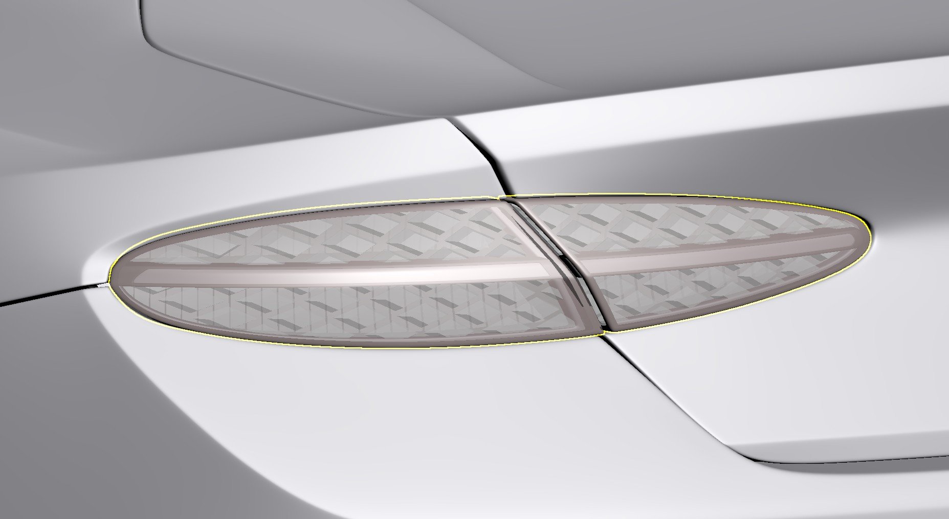

Kurde zupełnie inaczej to widziałem... a przygladalem sie dlugo, ale na filmie widać że to jest coś jak twój model. no nic poprawię, Dzieki wielkie :)
Edit.
przeszukałem internety od nowa, zapoznałem się z refkami i poprawiłem :)
Edytowane przez maciek.m
Jeszcze raz @pecet dziękuje za lampę, jakoś nie podobała mi się, teraz ładnie siedzi.

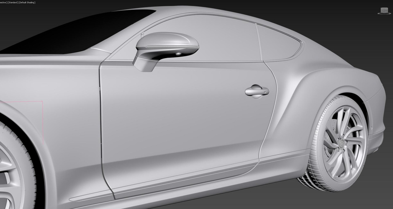

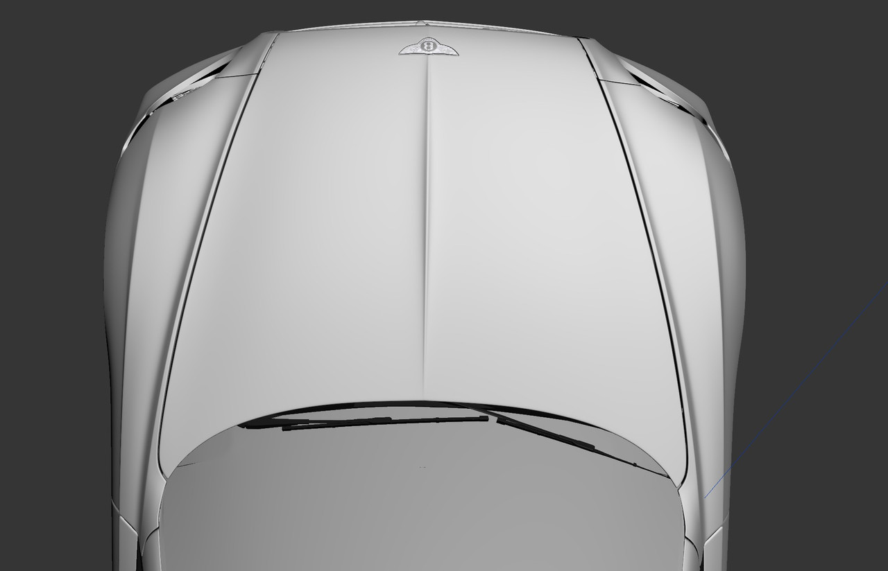

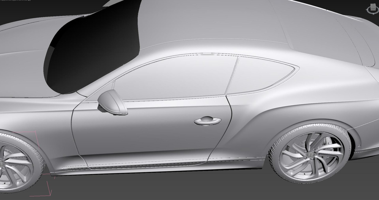

Dziś trochę boku i dachu, powycinałem otwory na szyby boczne i przednią oraz drzwi. Teraz zabawa żeby te wszystkie przejścia na boku ładnie wyprowadzić. Sporo się tam dzieje wbrew pozorom.

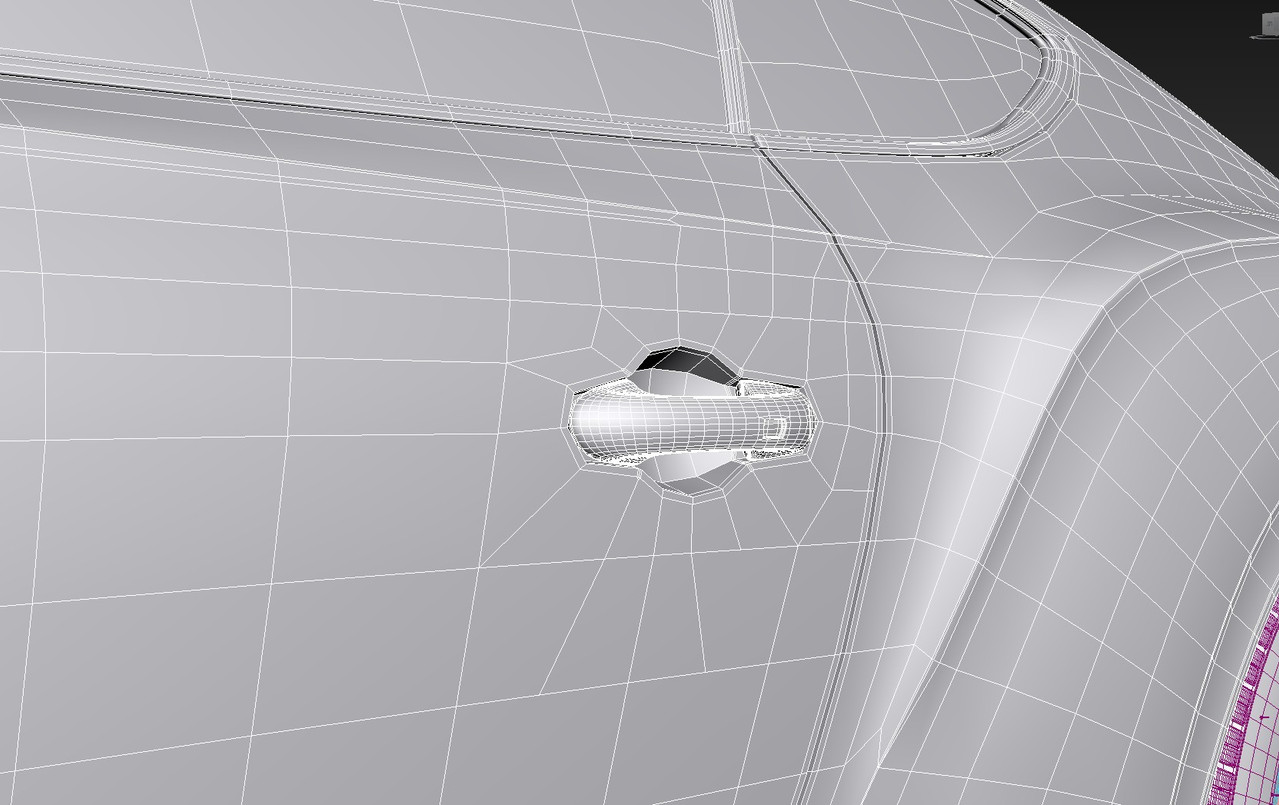

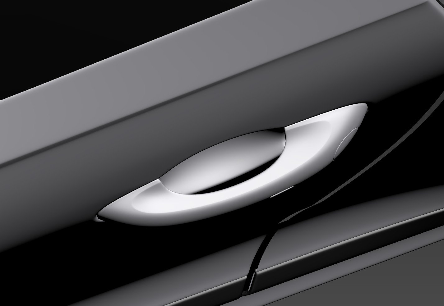

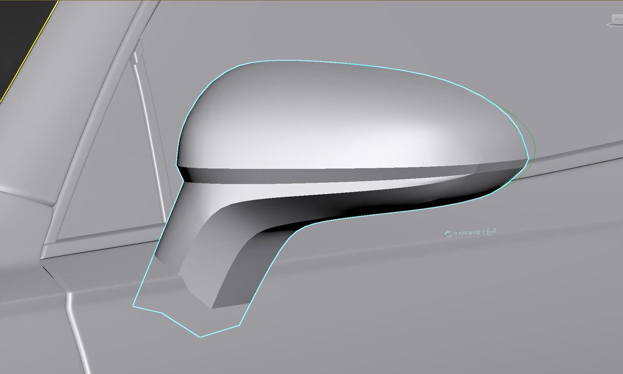

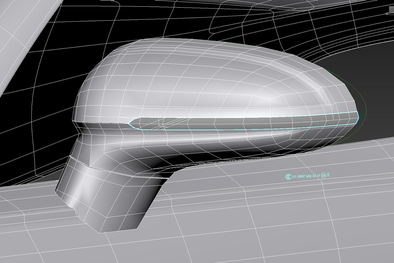

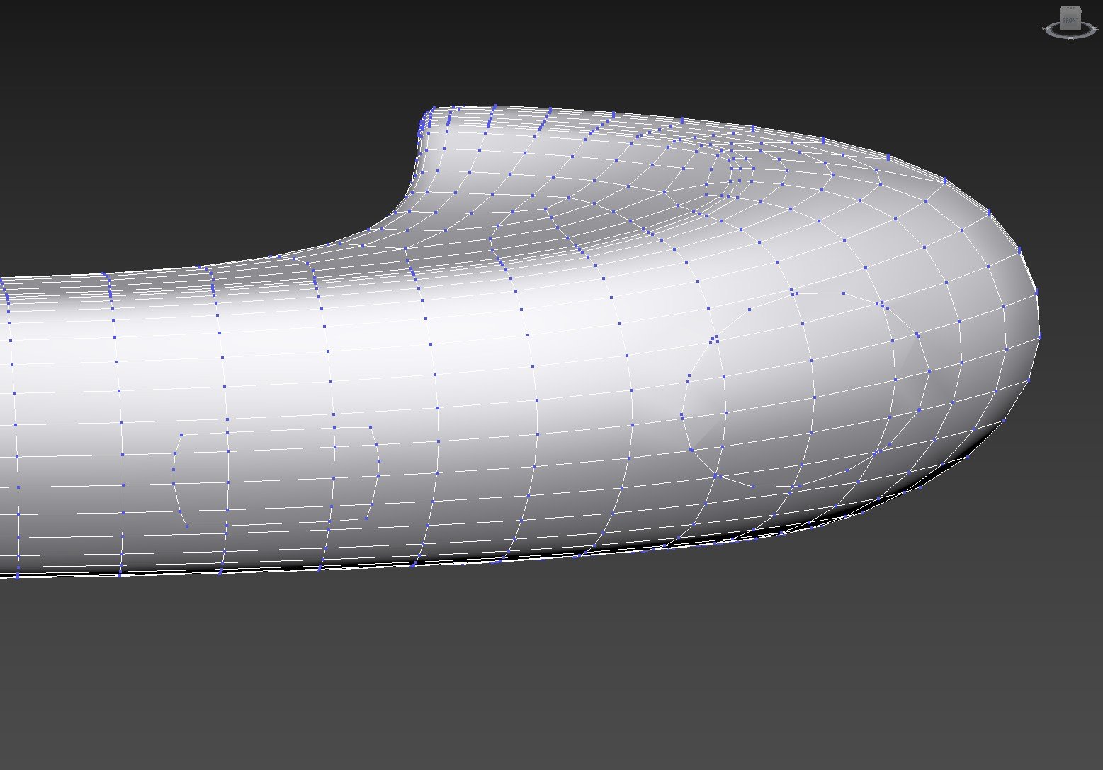

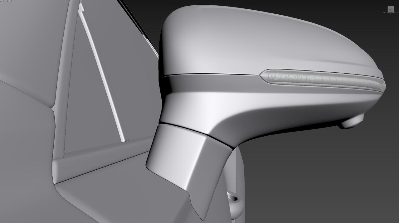

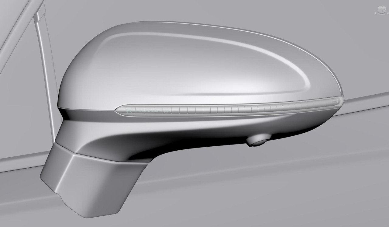

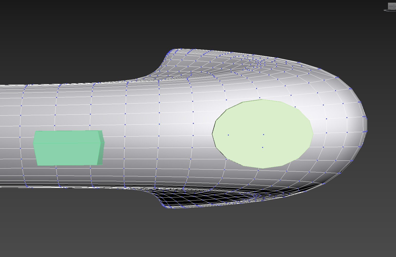

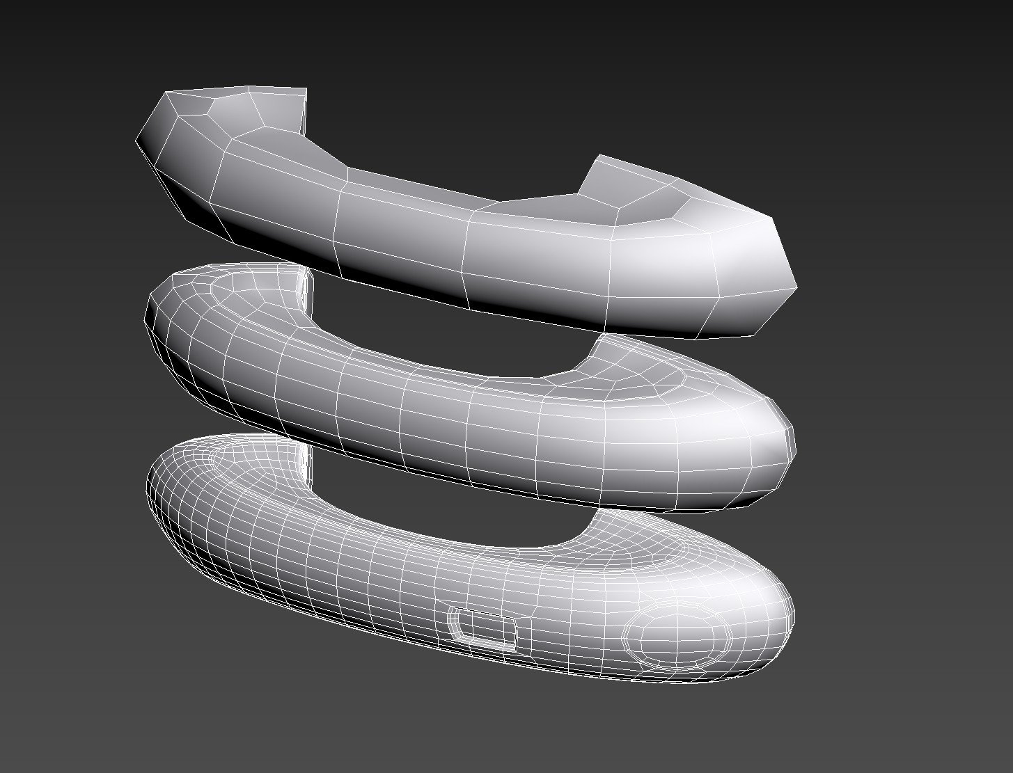

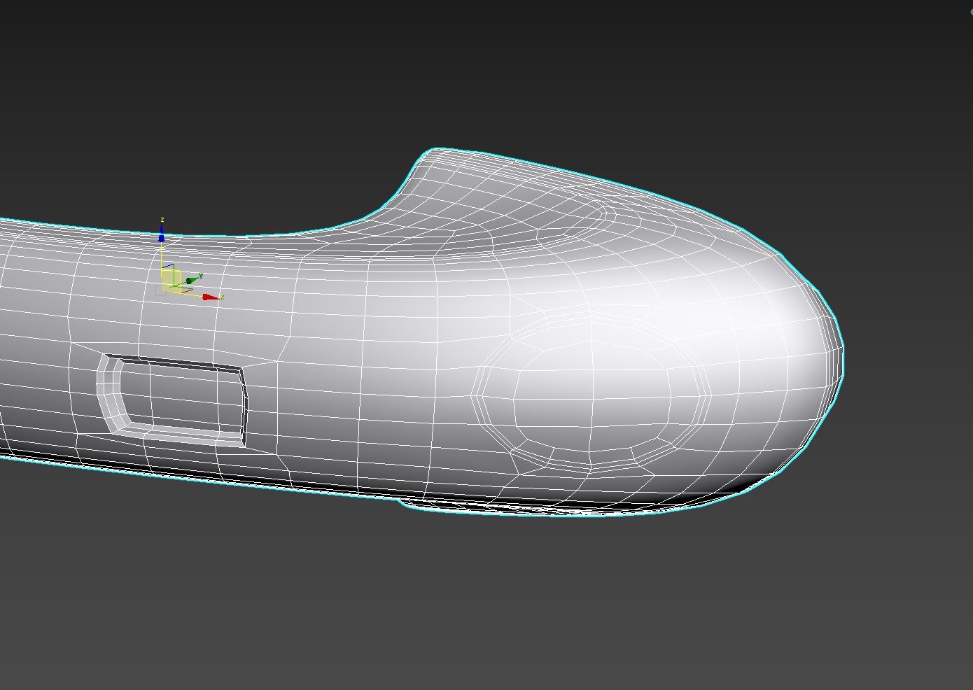

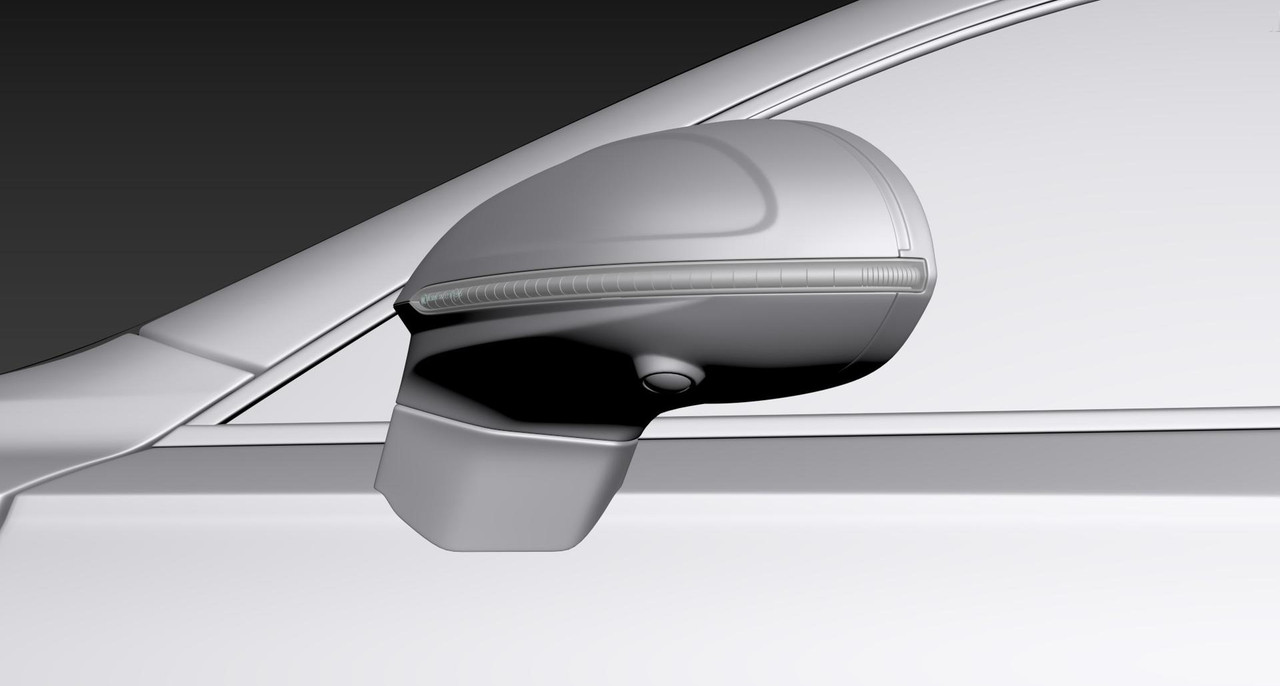

Dzisiaj mały detal, ale za to z mini tutkiem ;) Klamka gotowa.
I mój sposób na wycinanie elementów na obłych powierzchniach.
Tworzę na powierzchni np. okrąg i dopasowuję ilość podziałów do siatki, żeby zgrywały się jak najlepiej wierzchołki, koła robię od 5 do 12 boków zazwyczaj. Potem przerysowuję kształt po obrysie, dociągam i układam wszystkie linie oraz wierzchołki. Na koniec chamfer, extrude do środka i gotowe ;)
No świetne! Ja tu tylko zaglądam żeby właśnie zobaczyć takie tutki. Bo to że masz skilla @maciek.m to wiemy wszyscy nie od dzisiaj 😊 PS. Klamka tutek fajnie obrazuje etapy jak to się powinno się fachowo robić ,więc ja tylko mordkę zacieszam i będę próbował wdrażać to w życie w blenderze 3d 😅

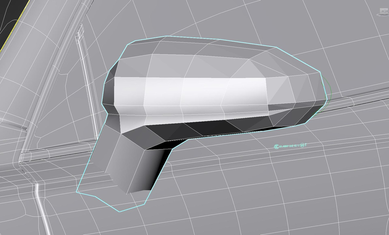

W dniu 30.01.2026 o 11:40, blood_brother napisał(a):
Te etapy lusterka to coś jak:
How to draw an owl : r/funny
Sorki nie jestem dobry w te tutki, w pewnym monecie zapomniałem robić screeny, patrzę a tu gotowe ;)

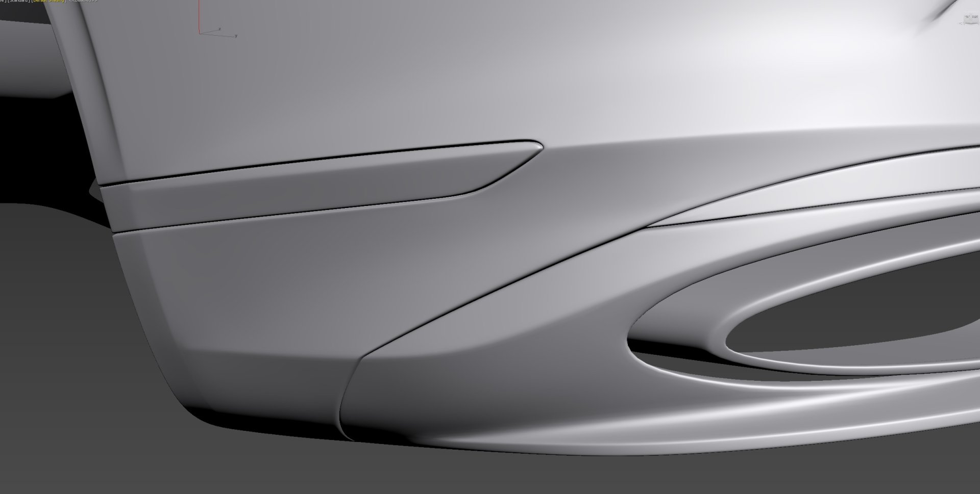

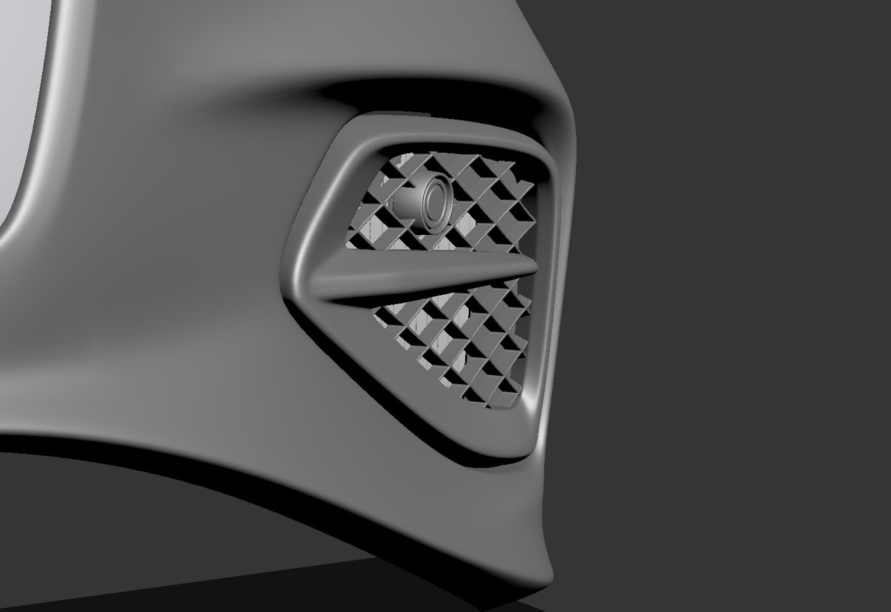

sorki już pokazuje, kolejny test render materiałów. Poprawiłem opony bo tamte słabe były, tarcze, światełka też dopieszczone, plus tablica na gotowo. Tablice i inne mapki sam rysuje. Nie wiem czy będzie widać na renderach te znaczki na szybach ale jak by co są ;)

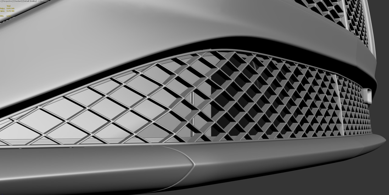

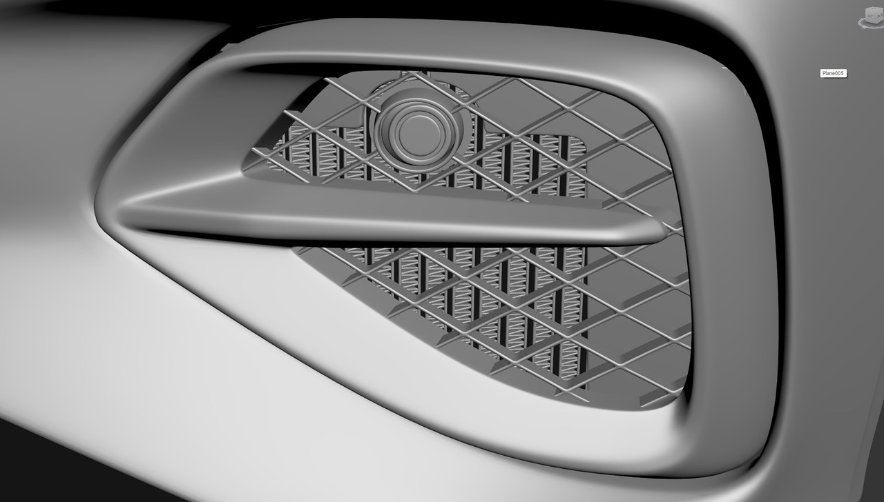

Plus wymodelowany wlot boczny z przodu z czujnikiem i chłodnicą.
Edit. Ale ucina jakość... Tu link to dobrej jakości renderu
https://drive.google.com/file/d/1RwYz0GONxB5hjk_z76LFmvEW7RPLOIpc/view?usp=drivesdk

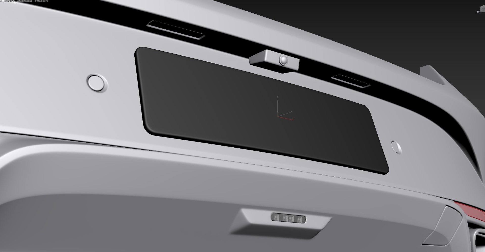

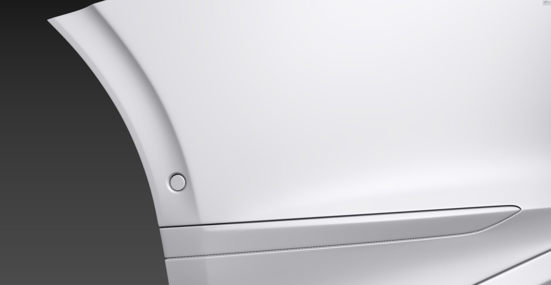

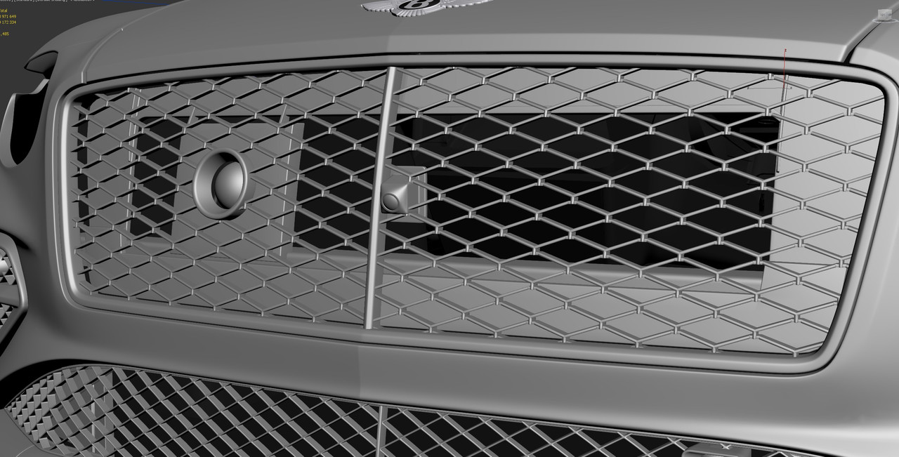

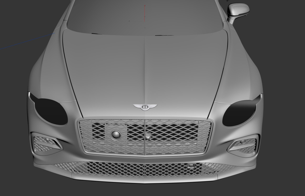

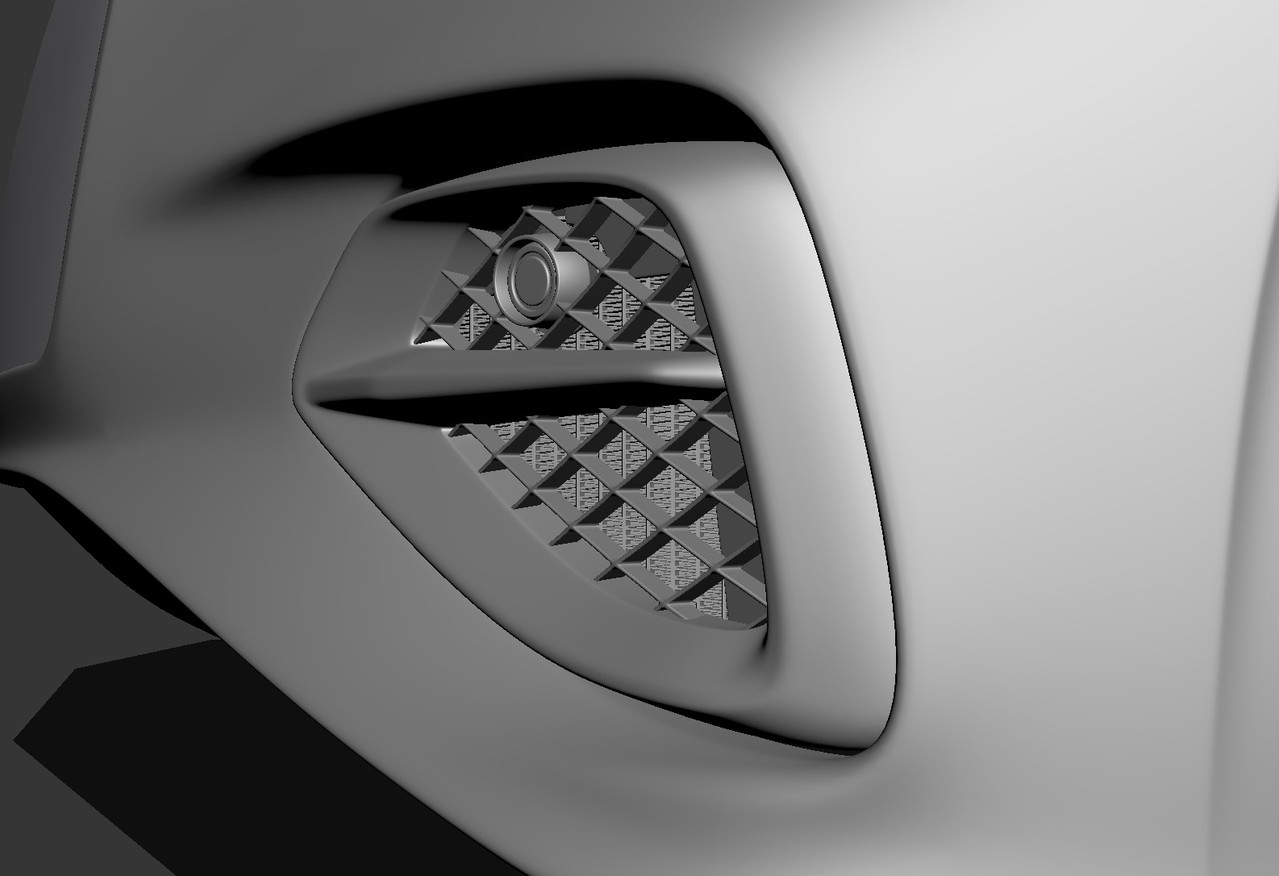

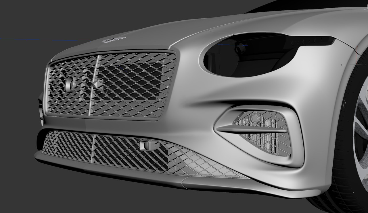

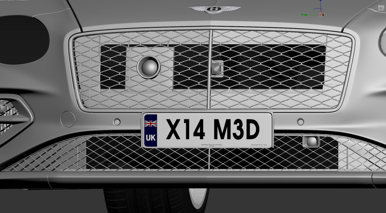

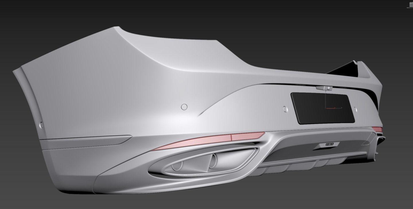

mały up, czujniki, klapki, tablica. Teraz czas na doktorat z przedniego światła i model gotowy ;)
Super detal! PS. Najwazniejsze ze po 22 godzinie wrzucileś :D :D
Edytowane przez Akierek
13 hours ago, maciek.m said:
model gotowy
Bez wnętrza i silnika?! Phi.
