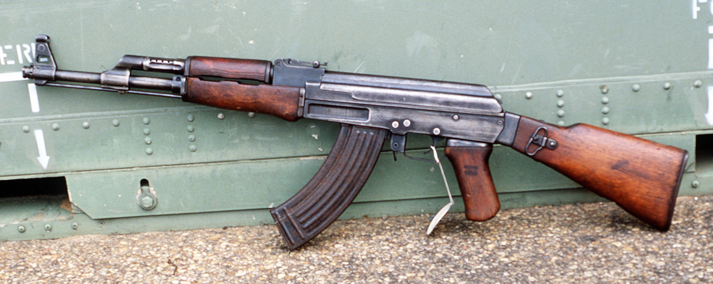

Ehh...myslem ze model skonczony i moge sie brac za nastepny, ale widze ze jeszcze troche zostalo. Tak wiec dalej jest to wip, a jak to w wipach bywa jest i update...teksturka zmniejszona do 1024 (bez widocznych zmian na renderze). Swiatlo:3 point neutralne. Do tego kilka zmian w proporcjach:
Powiedzcie czy ide w dobra strone przynajmniej O_o
ps: dodaje tez referke, z ktorej kozystalem: http://www.giotsar.com/articles/images/AK-47.jpg
się wypowiem:
Nie pasuje mi skala drewna na kolbie. Na tym górnym elemencie z przodu wydaje się lepsza. No i czemu rączka przy spuście ma słoje w tą właśnie stronę?
No i ten metal. Niektóre elementy jak ten trójkąt/wydłużona strzałka z kropką na środkowym rzucie po środku wyglądają nie teges. Robienie fake'owego speculara nie jest proste, musisz trochę popracować nad światłocieniem. Ty wszystkie wystające elementy rozjaśniłeś na krawędziach, ale to dziwnie wygląda, jakby był tam przetarty szlifierką.
Spójrz na refkę co rzucił ognisty. Tam metal jest ciemniejszy, a świeci się od odbić. Może spróbuj zasymulować takie konkretne oświetlenie od góry.

według mnie model jeszcze trzeba poprawic
odrazu widac ze kolba za wysoko, lufa za nisko, korpus za krótki
No to w takim razie pozamiatane... albo poprawisz model, albo będzie to kałach "made in home" Ta nowa textura jest miejscami dziwnie równo porysowana, ale ok, nie jest źle ;)
Jak Ognisty...
Zrobiłeś zabawkę dla 5-letnich dzieci, nie karabin. Poszukaj sobie informacji jak podłożyć obrazek pod model i działaj.
