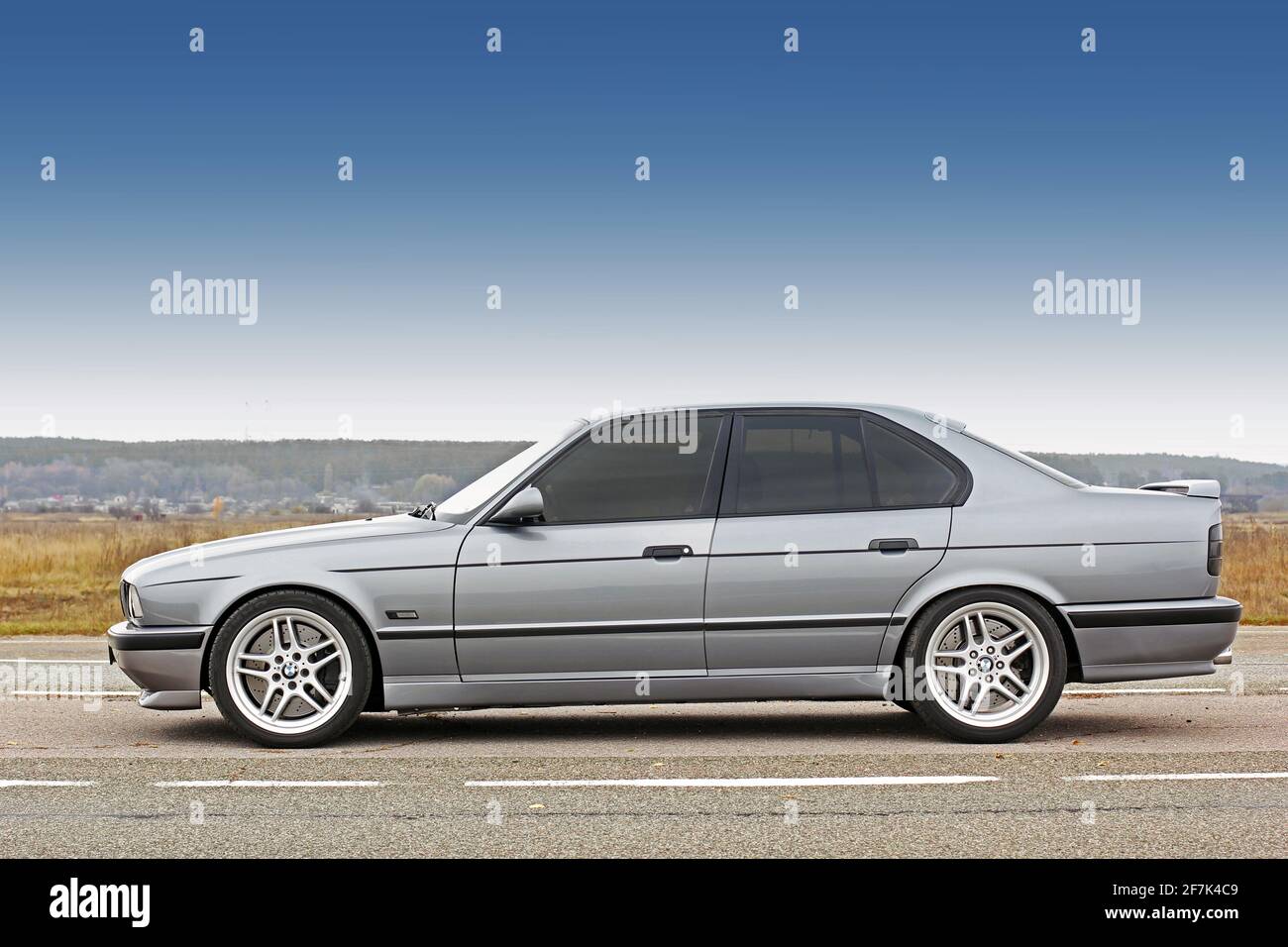

Popraw model felgi bo jest ciastowata i psuje efekt. Do tego przydaloby sie jakie placecholder w srodek wsadzic by lapaly cien jakis.
Jestem tez prawie pewien ze to ciecie koncowka przedni i poczatek tylnych drzwi chyab powinno byc prostopad? bo niby jak to ma sie otworzyc?
ewentualnie tak :
Ale moze sie myle?
chernigov-ukraine-november-8-2017-bmw-e3
