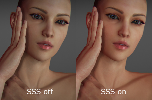

1. U Ciebie skóra często ma taki plastikowy efekt. Wydaje mi się, że spowodowane to jest tym, że walor przechodzi niemal linearnie
I przez to jest taki efekt plastiku, bo nie ma żadnej połprzezroczystości czy zasugerowania ukrwienia. Walor i kolor przechodzi równymi stopniami - ciemne, trochę mniej ciemne, trochę mniej ciemne itd. Lepiej by było "ścisnąć" trochę półtony i mieć taki spory przeskok z ciemniejszych, bardziej nasyconych półtonów do jasniejszego bliku.

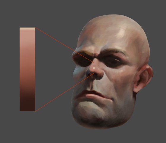

Gif:
Tak upraszczając do jakiejś logicznej metody - po rozdzieleniu cieni i światła, modelowałbym bryłę głowy głownie nieco ciemniejszymi półtonami - malowałbym skórę najpierw trochę ciemniej i z większą ilością nasyconych czerwieni (szczególnie nos i policzki) i szaroniebieskiego i zieleni na żuchwie (szczególnie u facetów, ale u kobiet też, patrz na Sargenta: 60633236ecdb297fe977d050c1a74d2b.jpg
I potem odpowiednio dodawał rozjaśnienia czy bliki żeby dodać przestrzenności.
Ale ogólnie jest postęp, jedziesz dalej 😄
