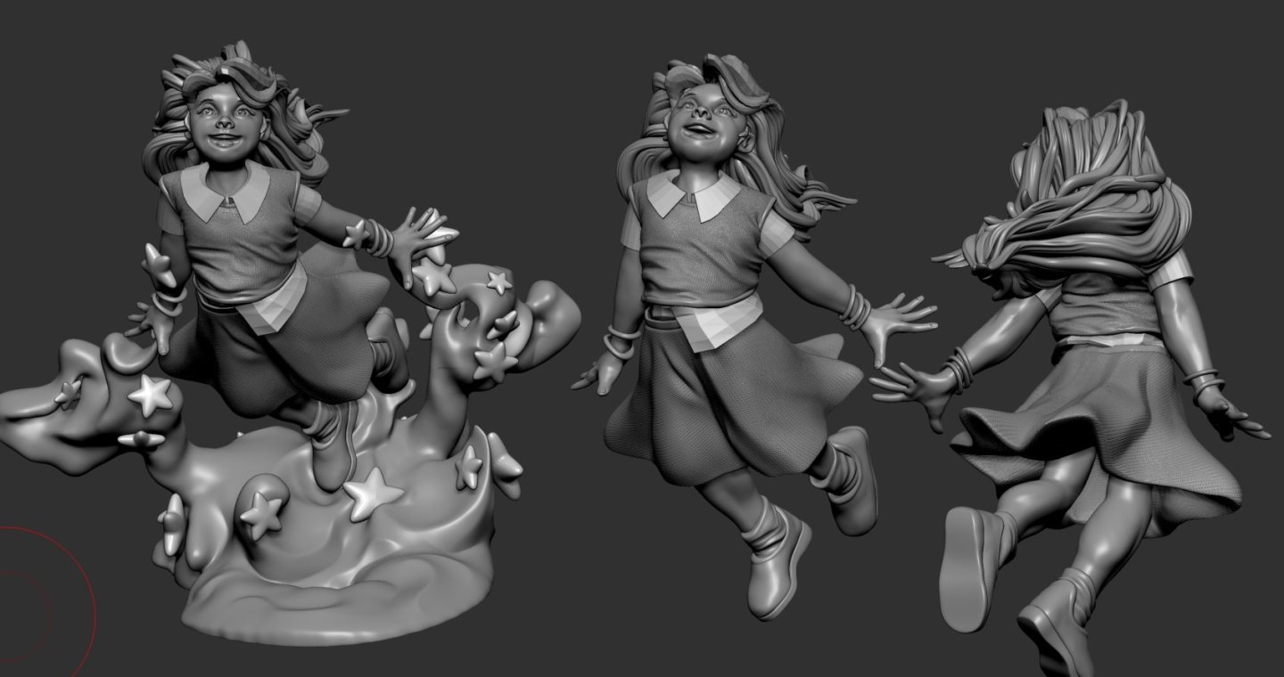

Będę wrzucał tu moje ćwiczenia, szkice i testy związanie z anatomią. Na początek kilka portretów
i figur, które ostatnio wyklepałem w ZBrushu.
Zależy mi na waszych komentarzach i krytyce.
Do renderowania używam BPR i jeśli ktoś ma jakieś rady na ten temat, bardzo chętnie ich wysłucham.

[ATTACH=CONFIG]92686[/ATTACH]
[ATTACH=CONFIG]92687[/ATTACH]
[ATTACH=CONFIG]92688[/ATTACH]
[ATTACH=CONFIG]92689[/ATTACH]
Chyba nie muszę pisać, że z prac, które tutaj pokazałeś najbardziej poprawna jest dłoń ? Podejrzewam, że sam to zauważyłeś.
Ja bym na Twoim miejscu tą dłoń poprawił, bo naprawdę niewiele jej trzeba i będzie fajna praca.
1. Fałdy na paliczkach i ich łączenia są do poprawy.
2. Paznokcie, a przede wszystkim połączenie między fałdą skórną a paznokciem jest do poprawy za wyjątkiem małego palca. Tam moim zdaniem wygląda to dobrze.
Co do pozostałych prac. Nie ma w nich aż tak rażących błędów przez co ciężko je zauważyć, prócz uszu, które olałeś albo rzeźbisz z wyobraźni i nie wspierasz się żadnymi referencjami zgadując formę. Dobrze zacząłeś z tą dłonią, proponuję Ci podobne studium ucha, robisz wycinek na takiej zasadzie jak tutaj (CLICK) i wspierając się referencjami na prawdę ciężko nie zrobić postępu, ponieważ skupisz się tylko na pojedynczej części ciała, a jak uznasz już, że to opanowałeś to wyrzeźbienie całej główki z uchem na raz nie będzie dla Ciebie żadnym problemem.
Co do całej reszty, nie będę się tutaj wdrażał w szczegóły, bo po pierwsze nic Ci to nie da, a po drugie musiał bym się rozpisać na kilka stron. Pisząc ogólnie, jest dużo małych błędów przez co te prace nie wyglądają tak jak byś tego chciał, ale żeby Ci pomóc to zacznijmy najpierw od ogółu, a detale zostawmy na później.
Brakuje w tych pracach konsekwencji. Jeśli rzeźbisz puszystą modelkę a'la Rubens (przestudiuj dokładnie jego obrazy, to jest na prawdę skarbnica wiedzy co do artystycznego przedstawiania osób otyłych robiąc to jeszcze w taki sposób, żeby wyglądało ładnie). To musisz wiedzieć podstawowe rzeczy na temat tego gdzie się najbardziej odkłada tkanka tłuszczowa u kobiety i u mężczyzny i czy na pewno przy takim poziomie tkanki tłuszczowej będzie wyraźnie widoczny np. mięsień naramienny. Poza tym wyobraź sobie, że masz na sobie tyle tłuszczu to coś się z nim musi dziać co nie ? No właśnie, działa na niego grawitacja, zobacz np. jak tutaj pośladki wylewają się na uda (CLICK), potem zobacz na swój model i zastanów się czemu są takie płaskie i przyklejone.
Druga sprawa, unikaj tak wyraźnego zaznaczania mięśnia mostkowo-obojczykowo-sutkowego. Na etapie szkicu wygląda to w porządku bo w pewien sposób sobie pomagasz, ale jak kończysz pracę to nie widzę sensu zostawiania tego w ten sposób, chyba, że głowa jest na prawdę mocno odchylona, wtedy takie coś się broni.
Po trzecie, co do samych główek, to mają dziwnie napompowane policzki, jedynie ten z wąsem się broni przez swoją charakterystyczną twarz, natomiast pierwsza głowa i dzieciak wyglądają dziwnie.
Miałem się nie rozpisywać, ale i tak wyszło jak zwykle, no nic, mam nadzieję, że choć trochę pomogłem.
Myślałem, że trochę lepiej mi poszło zwłaszcza z tymi portretami. Te poliki, jak to poprawić? Ciężko mi zrozumieć czemu
są źle (wychodzi brak wiedzy na ten temat) Pierwszej głowie poświęciłem sporo uwagi więc myślałem, że będzie lepiej.
Mięsień mostkowo-sutkowo-obojczykowy to jeden z moich ulubionych mięśni i lubię go ostro zaznaczyć już na początku.
Wiem, że to źle bo chodzi mi o realizm i muszę zwracać na to uwagę żeby go 'urealnić'.
Uszy olałem ale nie do końca więc zrobię tak jak mówisz i pracę umieszczę tutaj.
