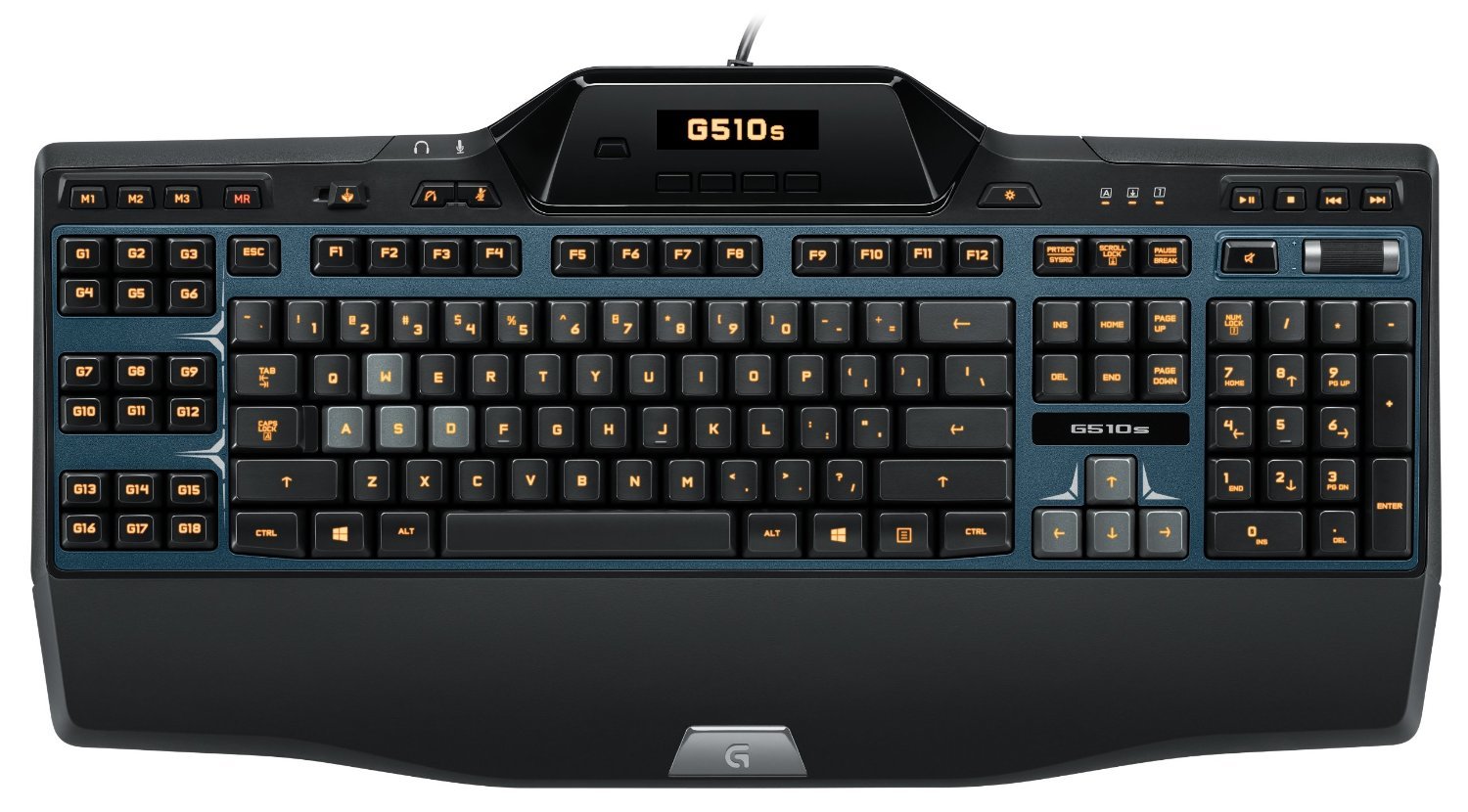

Co do klawiatury, to zastanawiałem się nad tym: http://gaming.logitech.com/pl-pl/product/g13-advanced-gameboard. Ma dużo programowalnych przycisków i makr. Szukałem jeszcze tańszego odpowiednika bez tych wszystkich bajerów, wyświetlaczy i joysticków (chociaż i tak lepiej, że jest dedykowana dla graczy, a nie dla grafików, bo byłaby jeszcze droższa ;)).
Cena jest porównywalna do Twojej klawiatury, ale że pracuje na laptopie to dodatkowa cała klawiatura jest mi zbędna, wolałbym właśnie taki mały dodatek.
Zanim kupiłem aktualną klawiature nabyłem własnie to ustrojstwo które zalinkowałeś. Nie po drodze mi z tym było. Sprzedałem.. Nie wiem czy się da, ale zawsze można dokupic Numeric Pada i go jakimś zewnętrznym programem zaprogramowac. Np. takiego -> http://support.logitech.com/en_us/product/cordless-number-pad-for-notebooks
Dzięki za informacje. Zobaczę jeszcze różne warianty i gadżety. Gdzieś czytałem, że w Modo ta klawiatura działała dobrze. Zobaczę jeszcze na używane, to w razie czego nie będzie takiej straty.

G13 stał nawet kiedyś u mnie na biurku :) , ale zrezygnowałem z tej opcji. Korzystam ze SpaceNavigatora i w takim układzie miałbym na lewej ręce dwa manipulatory, co już jest średnio wygodne. Ponadto jeśli G13 ma spełniać swoją role w 100% to należałoby tam przenieść wszystkie skróty z klawiatury, łącznie z tymi podstawowymi jak Ctrl+V, Ctrl+C, Ctrl+Z itd na co już nie mogłem się przestawić. Trudno się pozbyć odruchu bezwarunkowego sięgania do klawiatury przy tak podstawowych skrótach.
Dlatego zdecydowałem się na klawiaturę z 13 dodatkowymi, w pełni programowalnymi klawiszami.
hmm ciekawa opinia, dzieki.
czyli masz cos w stylu tego: http://ecx.images-amazon.com/images/I/71hHzTcjQAL._SL1500_.jpg ?
to taki g13 dobudowany do normalnej klawiatury.

Aha takie cos, tez fajne, wygodne? :)
Dla mnie tak. Zestaw dolnych przycisków w 3DS Maksie/Blenderze/Afterze jest u mnie zarezerwowany do zarządzania timelinem (next frame, prev frame, play, stop itd), w ZBrushu odpowiada za wyświetlanie - włączenie jakiś matcapów, siatki itd.
Boczny zestaw to najczęstsze funkcje, które nie znalazły miejsca na 11 przyciskowej myszy.
