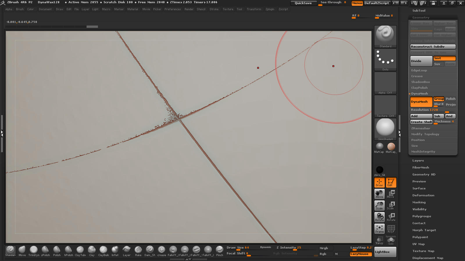

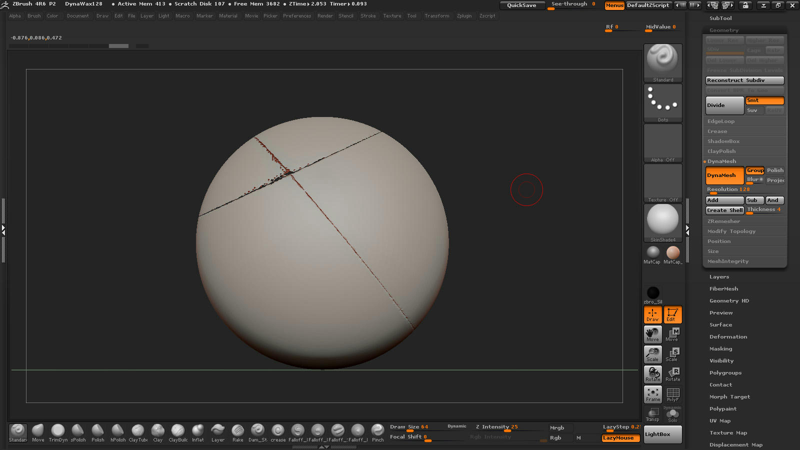

Twoja siatka ma mikroskopijną grubość na tych przecięciach. Nie da się uniknąć takich baboli bo dynamesh jest oparty o voxele i jak grubość czegoś jest bliska zera to wykrywa ten obszar jako pusty voxel, czyli miejsce gdzie trzeba zrobić dziurę.
Pogrub gdzie trzeba inflatem i wtedy dopiero dynameshuj
