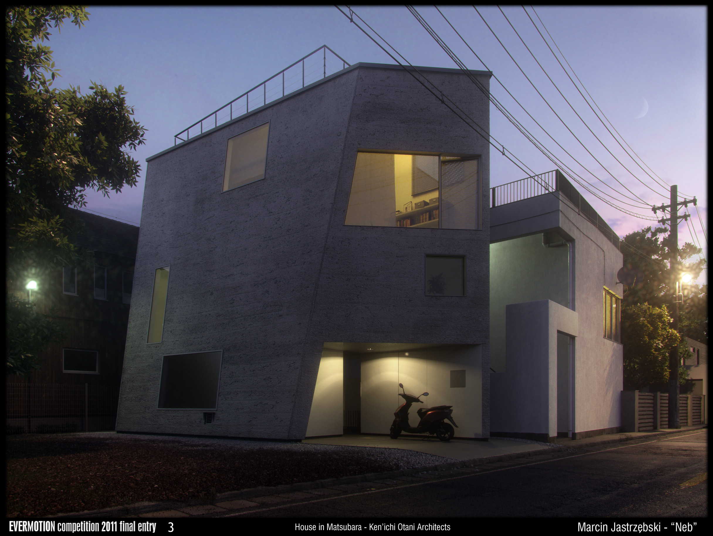

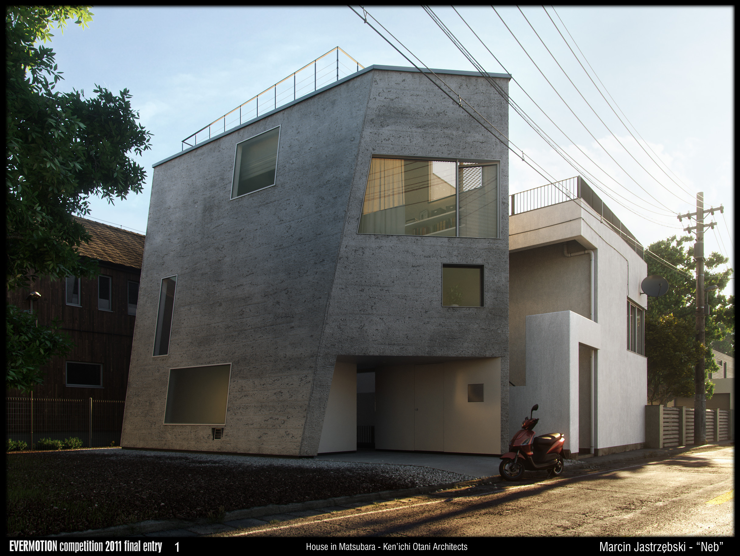

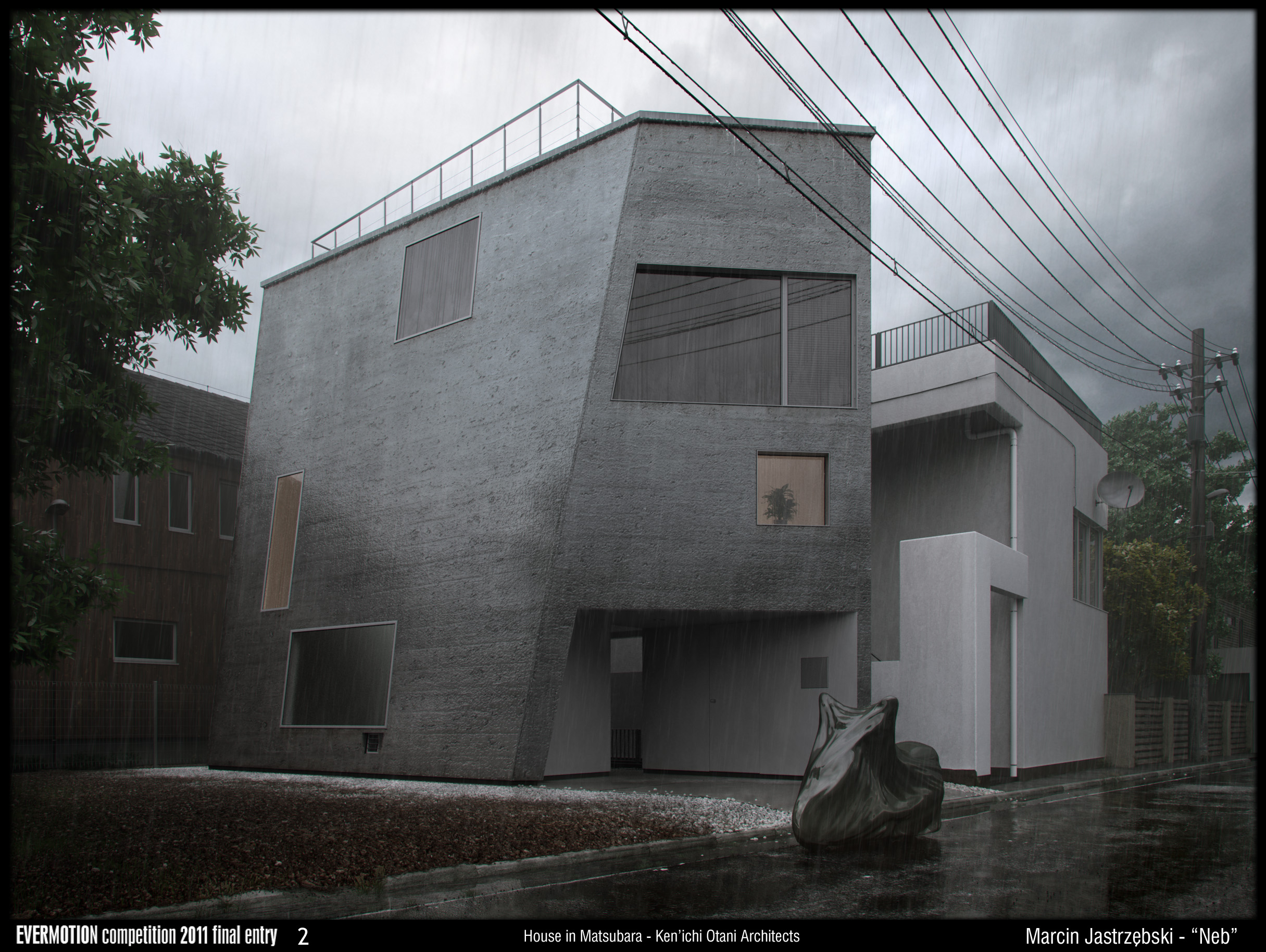

Dzisiaj chciałbym przedstawić pracę, która zajęła drugie miejsce w zakończonym dzisiaj konkursie Evermotion w kategorii exterior. Walka była ostra jak to bywa w dobrych konkursach :) Należą się tutaj podziękowania dla ekipy Evermotion za zorganizowanie konkursu i pozyskanie bardzo cennych nagród w obu kategoriach.
Mój wybór padł na japońską skromną ale nowoczesną architekturę, którą bardzo sobie cenię. Postanowiłem stworzyć trzy sceny w trzech skrajnie różnych sytuacjach pogodowych i oświetleniowych. Praktycznie każda scena wymagała modyfikacji 80% materiałów, również niektórych tekstur. Cały projekt zmasakrował mój komputer z 12 gigabajtami pamięci:) Nie używałem praktycznie bumpa tylko wszystko zrobiłem na displace, komplety tekstur dla ważniejszych powierzchni były zrobione w rozdzielczościach od 4000 do 8000 pix w dłuższym boku i to był główny powód szybkiego zajęcia ramu. Całość została wyrenderowana we Fryrenderze, efekt deszczu to matryca strug z motion blur wygenerowana w vrayu i nałożona w postprodukcji w photoshopie.

Świetna robota ale osobiście nie pasuje mi ten skuterek w scenie z deszczem. Dlaczego jest przykryty folią skoro można go postawić w tej wnęce jak na ujęciu 3?

Nezumi - dla mokrego asfaltu zmodyfikowałem teksturę displace. Wypłaszczyłem ją w miejscach kałuż, oraz dodałem kółka na powierzchni jakie tworzą spadające krople deszczu. Z tak zmodyfikowaną teksturą zgrałem kolejną teksturę dla reflection. Jutro wystawię wieczorem te bitmapy do wglądu.
Logos - thx! Pomyśałem, że skuter powinien na każdym ujęciu coś innego "robić" :) W nocnym stał pod dachem więc w deszczu wymyśliłem, że go plandeką przykryję, zwłaszcza, że miałem ochotę trochę posculptować :)

Poniżej obiecane bitmapy asfaltu w wersji deszczowej dla kanału reflection/roughness i displace:

Klimat ujęcia w deszczu rewelacyjny, jedyne co mi trochę nie pasuje, to materiał narzuty na skuter. Sprawia wrażenie zbyt oślizłej.

Pocieszające jest to, że w Japonii maja też tak zrypaną nawierzchnię :) Świetna praca - IMO lepsza i ciekawsza niż ta, która wygrała.

breja - thx! Tak, chyba mogłem tą plandekę pocisnąć nieco bardziej. Wpadłem na pomysł, ze plandeka najlepiej jakby była nierównomiernie mokra, czyli powierzchnie prostopadłe do deszceu mokre a te bardziej pionowe i pochowane mniej.
mrys - dzięki, z tym asfaltem to chyba trochę mnie poniosło :)

Swietne klimatyczne prace, jak zawsze zreszta. Gratuluje podium ;) Jedynie co mi nie lezy to ta plandeka na skuterze, wyglada bardziej na jakas obslizgla niz mokra, moze przydalby sie na niej jakis bump, andac jej jakas teksture, ale to juz takie czepialstwo, bo renderki zacne ;) aha te screeny plandeki i skutera to z jakiego softu ?

Świetne wizualizacje Marcin! Bardzo przekonywujące. Oprócz budynków wspaniale opracowałeś ulicę i trawnik (!). Ładne światełko i super klimaciki (szczególnie deszczowy). Jakby się na siłę czegoś czepić to tylko pokrowca, który IMO zbyt mocno i zbyt równo odbija (w sensie siły odbić i ostrości). Myślę, że zróżnicowanie tychże (mocniejszy refleks od góry, słaby w miejscach niewystawionych na bezpośrednie padanie deszczu), dodało by realu. Ale i tak z pełną świadomością daję 5*****. Czemu to nie jest na froncie?

Swoja drogą to mam pytanie o to okno na dole na ścianie po lewej. Czemu ono na każdym renderze jest takie...matowe, bez wyrazu i nie odbija światła praktycznie?. To w ogóle jest okno? Może się nie znam, ale jak patrzę to jest to jedyna rzecz, która mnie razi. Choć i tak chciałbym tak umieć:)

Pawelkos - modelowałem całość z małymi wyjątkami w Modo 302. Także sculptowanie plandeki odbyło się w modo.

Godzil - :) trochę źle mnie zrozumiałeś. Fry bardzo ładnie operuje pamięcią, bardzo sprawnie operuje ogromnymi ilościami danych. To min. powoduje że chce się wrzucać do niego coraz więcej jak najdokładniejszych obiektów. Tą scenę zrobiłem bez kompromisów po prostu, tekstury w żadnym miejscu nie miały się prawa rozjechać i są wykonane w bardzo dużych rozdzielczościach po kilka tysięcy pikseli. Nierówności puszczałem na displace, który jest w ostatniej wersji fraya znakomicie zoptymalizowany. To głównie ze względu na tekstury mój komp i7920 z 12 giga był zmasakrowany :) Teraz pracuje na sprzęcie z 16 giga ram i nie czuję się jakoś specjalnie szczęśliwy z tego powodu... to jest chore :)
Chasdiel - miło Cię tu widzieć :) okno o którym piszesz to chyba okno od kibelka i ma ono piaskowaną szybę po prostu. Tak było w oryginale i nie chciałem tego zmieniać.

Jedyny "błąd" (jeżeli można tu mówić o jakimkolwiek błędzie, przy tak ogromnej szczegółowości i detalu) jaki rzucił mi się w oczy, w scenie "deszczowej", woda powinna lać się strumieniami z odwodnienia tarasu jasnego budynku (o ile ta biała rura to odwodnienie;))

piotras.au - dziękuję! co do białej rury to ona jest wpuszczona w stopień i odwodnienie idzie od razu pod ziemią :)

Dzięki pressenter, tak krople na kablach były w 3D :) Czekam aż odpalą w Fryrenderze motion blur dla obiektów, to i spadające krople w 3D postaram się zrobić :)
