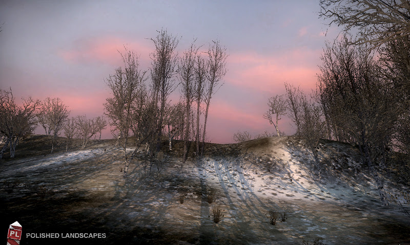

Witam wszystkich:)
Wrzucam w sumie starą rzecz, bo sprzed roku. Dopiero teraz porenderowałem cześć rzeczy do portfolio, więc mam do pokazania coś więcej niż screeny i filmiki.
Mount&Blade jak wygląda to wie każdy kto grał:
Nie ma szału jeśli chodzi o grafikę:)
Dlatego - wciągnąwszy się trochę w tą gierkę zakasałem rękawy i zrobiłem moda po którym gra wygląda sensowniej:
Mod polegał z grubsza na podmianie wszystkich roślin, tekstur gruntu, zmianie części skyboxów, zhackowaniu paru rzeczy w silniku i zmianie ustawień różnych mgieł - do czego musiałem sobie odkurzyć Pythona i skorzystać z pomocy Tula i Sławomira i Mata berserkera z polskiego community modującego M&B (za co dzięki wielkie).
Zmianie prawie całkowicie uległy mapy, po wydaniu M&B Warband w którym naprawiono silnik kolizji drzew - doszedł element gameplayowy - kawaleria w gęstym lesie jest masakrowana przez piechotę, co wcześniej (z racji mniejszej liczby drzew w rzadkich lasach) się niezbyt często zdarzało.
Ogólne założenie miałem takie żeby zrobić wczesną wiosnę/póżną jesień, ze śniegiem lezącym tu i ówdzie.
Bardzo fajne rzeczy można by z dajmy na to przedwiośnia wycisnąć - i śnieg, i gdzieniegdzie zielone liście już - mnóstwo przejść kolorystycznych/temperaturowych.
I dosyć duże urozmaicenie pejzażu.
Tutaj macie przykłady dokładnie tego samego miejsca - z modem i bez:
Ponieważ M&B jest - stosunkowo - realistyczną grą, zrobiłem jak najrealistyczniejsze enviro.

Przydaje się parę tricków typu edycja mipmap żeby drzewka były przezroczyste w oddali i żeby miały w miarę jednolity kolor.
PS zachowyje dds-y domyślnie z mipmap filtering chyba 1, ja to zmieniam na -1 - mipmapy mają w oddali więcej detalu, a przede wszystkim alpha wygląda o niebo lepiej.
Tak samo z trawą - edytujesz mipki (alfę) żeby ładnie znikała, i z dalszymi mipami dodajesz do diffuse koloru (average color)podłoża - pięknie się wtedy blenduje z terenem.
Tekstury zapisywać trzeba w dxt3, po to żeby nie miały czarnego outline'a.
Ale w tym modzie najbardziej się opłaciło to że np. trawa dla mnie to kupa różnego zielska i chwastów, w grach przeważnie trawa to zielone źdźbła:/
Tak samo - z tego co zauważyłem - często lasy są traktowane/robione tak że wyglądają jak parki miejskie.
Kwestia myślenia i analizy pewnie.
Ale to opiszę bliżej przy okazji pokazywania Shogunowych rzeczy.
Tu na przykład trawka z Szoguna - też się od paru osób nasłuchałem "że przecież trawa tak nie wygląda":D
Edytowane przez gutekfiutek
Bo w sumie trawa tak nie wygląda. Ale od dawana wiadomo, że realizm nie idzie w parze z tym co interesujące :D.
