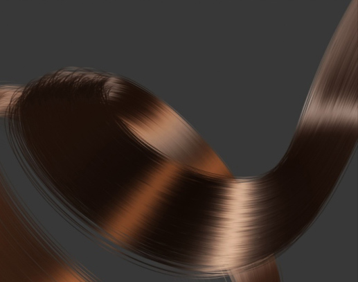

czy jest jeszcze możliwe w 2.57 werenderowanie takich włosów hairspec_01.jpg
morduje się już jakiś czas, ale albo wychodzi mop (to do ścierania podłogi) albo gdy włącze straind to wychodzą bez cienia całkiem.
render .który wkleiłem pochodzi z dokumentacji do 2.4 http://www.blender.org/development/release-logs/blender-240/hair-strand-rendering/ są inne parametry do ustawiania i nie wiem, czy coś mam nie tak z materiałami i swiatłami, czy po porostu w blenderze 2.5x to już takie jest popsute
