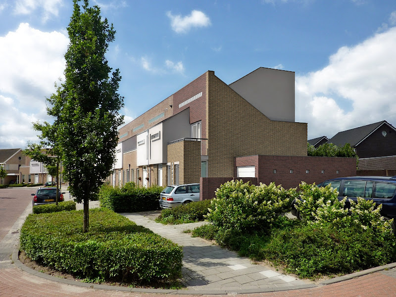

jarross - jak napiszesz, że to wszystko jest w trzyde anie fotomontaż to rzucam w cholere tą robotę! ;)
Sorry - zrobiony przeze mnie jest tylko ten pierwszy skrajny segment, reszta to zdjęcie.
