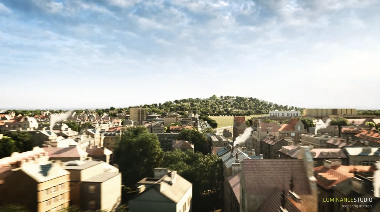

testy miast 3D, wszystko od drzew, budynków po chmury w 3D:
Świerszcz jak zwykle nie zawodzi. Ale kiiiiiieeeerwa tym razem to przesadziłeś ... Budynki w jakim detalu?
Klocki z teksturami czy jakiś wiekszy detal ? Na jakich maszynach już pracujesz ?
Props,front,gratki,zazdrość.
Pozdro
Karkosik: dzięki. Budynki mają na sobie mały detal, tutaj klatka z innego miasta, która akurat mam pod ręką:
Liczy się do na maszynie z 12GB ram, chociaż wciąż pracuję nad optymalizacją. Ogólnie to udało się stworzyć patent na sceny 3D miast z możliwością szybkiej zmiany pogody/pory dnia/lub przejść z wizualizacji kolorowej na schematyczną pokazującą np. układ ulic.
Maciej Jutrzenka: Nie każde 3D musi być ultra realistyczne. Nad tym jeszcze popracujemy trochę, na razie skupiam się na optymalizacji i efektami jakie mogą pojawić się w tego typu animacjach.
SWRSC - jeśli to wszystko 3D to gratuluje ;) długo trwa praca nad całością sceny do momentu kliknięcia render?
nCar - obecnie do 5-10 dni w zależności od wielkości miasta.
SWRSC: Robi wrażenie, świetna robota. Można wiedzieć po co wam takie wirtualne miasta? Zlecenie? Może dla siebie? do przyszłych projektów?
Boltic: miasta tworzymy komercyjnie. Pierwsze było eksperymentem na potrzeby jednego zlecenia, późniejsze już rozwinięciem możliwości.

SWRSC - dobre to. Które to render? ;) Czym domki robione bo chyba nie dziergacie każdego ręcznie i wstawiacie w scenę?

Pionix: dzięki. Domki modelujemy w maxie, jest tam dużo dużo dużo optymalizacji, praktycznie w każdym aspekcie sceny.
